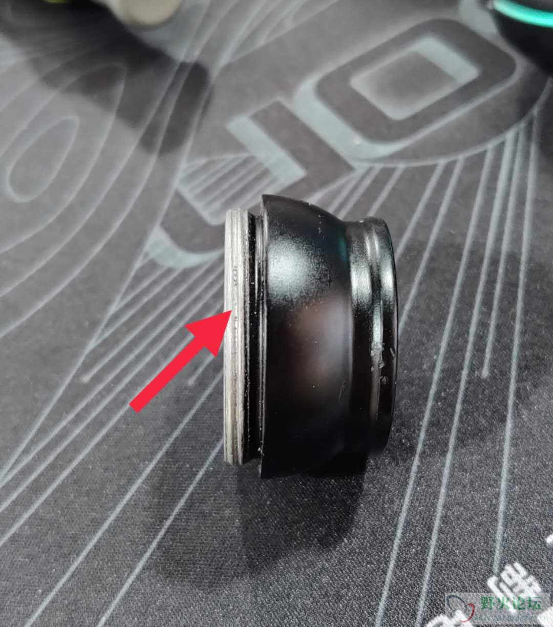

像这种零件要开压铸模,那这种螺纹要怎么画才对?

跟长没有什么关系,跟最小螺距有关系,好像不能小于0.75mm的螺距吧!跟出模角度有关系,你跟模具厂先沟通一下比较可靠。我们比较少做压铸件,只有一点台灯和商照有,而且还是内孔后加工的,只知道内螺纹难搞,而且模具容易坏。外螺纹有见别人搞过

内螺纹估计是要后加工,外螺纹可以正常螺旋扫描在模具上出模

如果外螺纹比较长的话也要后加工了是吗?

压铸精度不高,如果螺纹要求高压铸做完后去CNC再做螺纹加工。

嗯嗯,谢谢,那螺纹的规格应该怎么用呢?我去查了一下有一大堆规格。还是说我只要内外螺纹配合好就可以了?

我有一个是长40mm,直径30mm的圆筒形状的零件,壁厚大概是1.7mm。这种也可以压铸出来吗?我后面再加工螺纹

没起量前CNC加工,起量后可以开模,另外螺纹一般都是CNC后加工的,压铸模做螺纹怎么脱模?

外螺丝出模比较简单,如果做内螺,可采用半螺设计,也可出模
