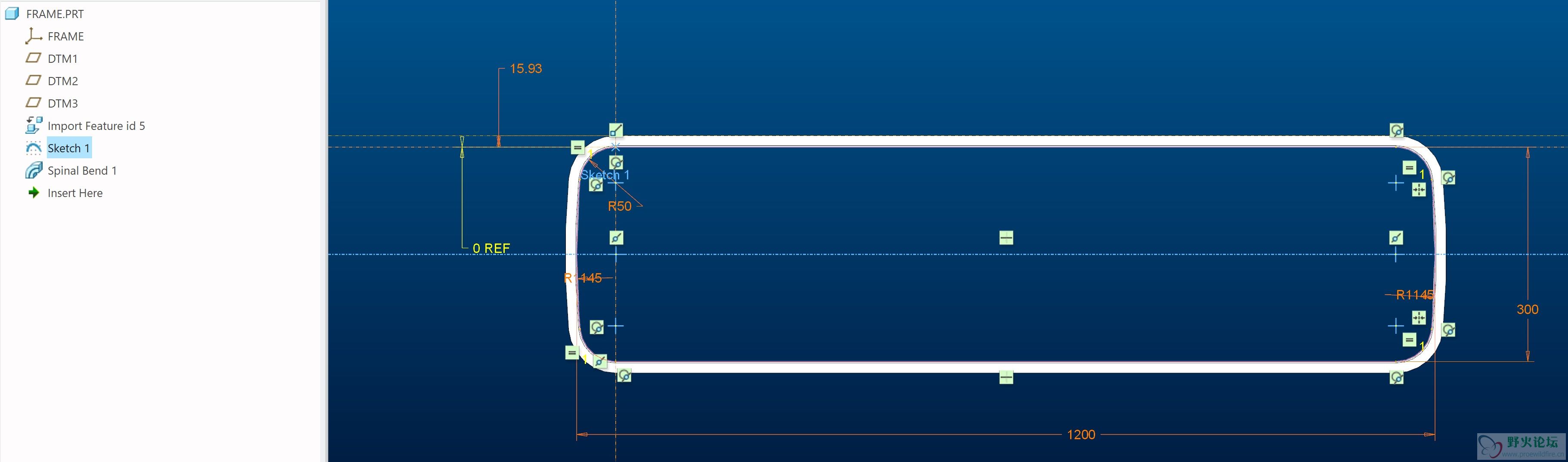

画了一下,不知道是不是你想要的结果!
如果要以内圈折弯就是目前的状况,如果是外内圈折弯,就把图中的15.93尺寸改成0!
frame.prt.2.zip
251.82 KB, 下载次数: 1
下载后删除后缀.zip,然后直接软件打开
