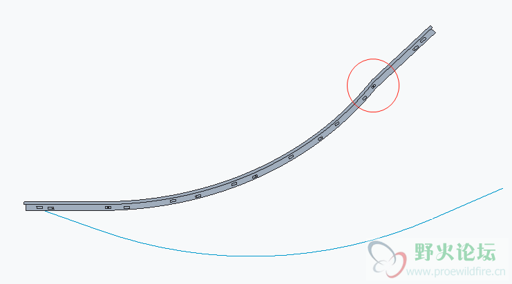

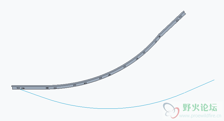

如图,利用零件建模后直接进行骨架折弯,中间圆弧半径550R,两端为相切直线,折完后发现单侧转折端转折弧度过度。有哪位大神帮忙看一下处理方式;谢谢!!!

“单侧转折端转折弧度过度”,是个什么意思?

 楼主| 发表于 2020-11-2 15:07 | 显示全部楼层
标注位置,和参考曲线不同,曲线是平滑相切的,实际折出来有一个过渡区出现了

发表于 2020-11-2 17:20 | 显示全部楼层
感觉是因为这个,从图片的曲线上看,感觉是曲率由正转负
