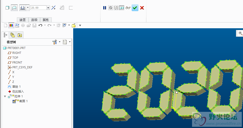

CREO草绘默认字体能更改吗?

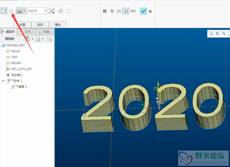

还有这个拉伸的字体只能实体,能默认拉为曲面吗?

 楼主| 发表于 2020-10-29 10:38 | 显示全部楼层
先草绘,后拉伸!也不行呀
得断了连接进草绘里面投影复制边才能拉伸为曲面

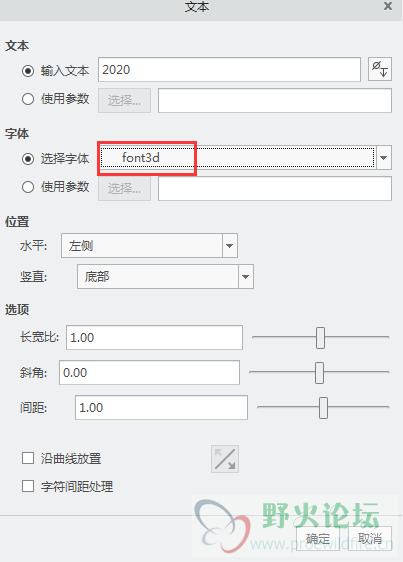

发表于 2020-10-29 11:01 | 显示全部楼层
你点旁边的三角下拉菜单不就有选择其他字体么

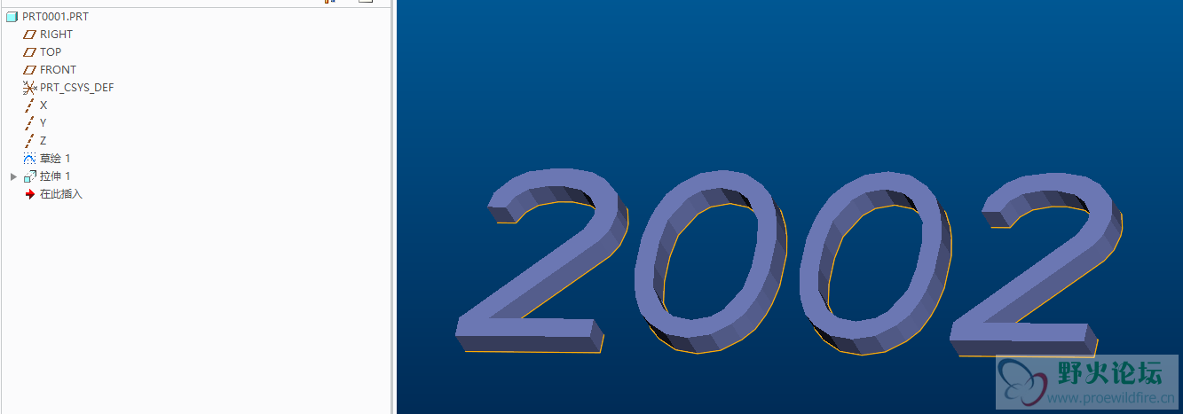

发表于 2020-10-29 15:33 | 显示全部楼层
用仿宋和黑体,大多数都能直接拉伸出来
