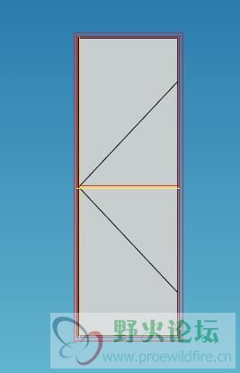

已知aob=93.7°       boc=74.6°         这样一个锥形怎么画。试了很多次都搞不定。这是镜头的一个视场角

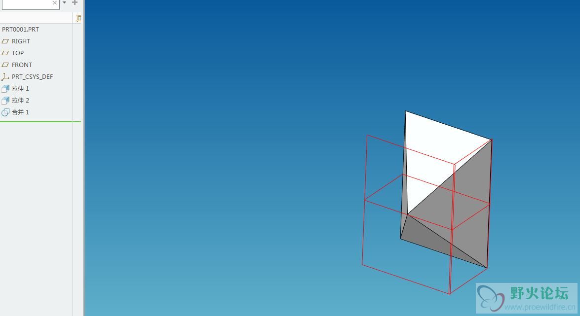

发表于 2020-10-28 09:32 | 显示全部楼层
这样是你要的效果不

 楼主| 发表于 2020-10-28 09:42 | 显示全部楼层
316343660 发表于 2020-10-28 09:32
这样是你要的效果不
是的,谢谢

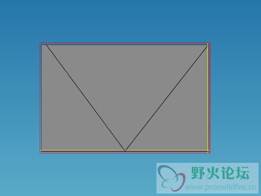

发表于 2020-10-28 10:24 | 显示全部楼层
creo6.0版本的

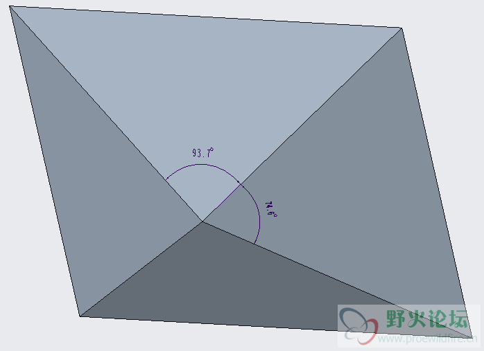

发表于 2020-10-28 11:02 | 显示全部楼层
来个相对正确的解

发表于 2020-10-29 16:58 | 显示全部楼层
181814578 发表于 2020-10-28 11:02
来个相对正确的解
这个才是对的,二楼的有点问题

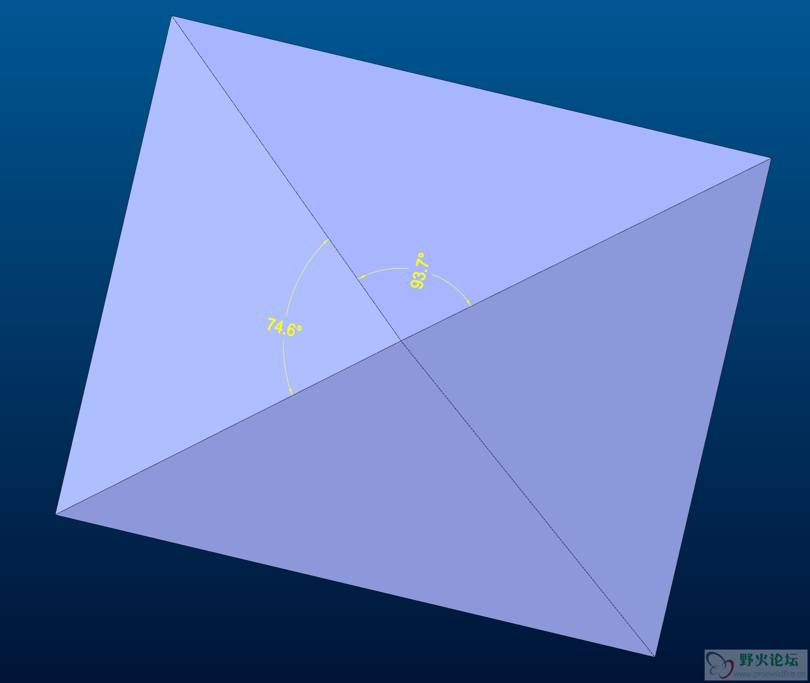

发表于 2020-10-29 22:13 | 显示全部楼层
可以参考看看!
P.S.:Creo 7.0.1.0
