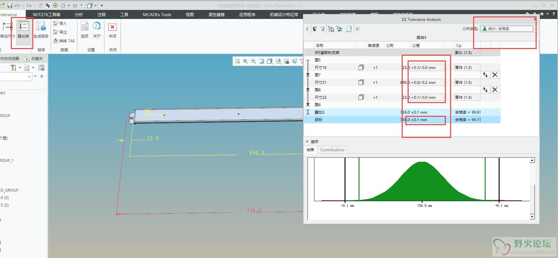

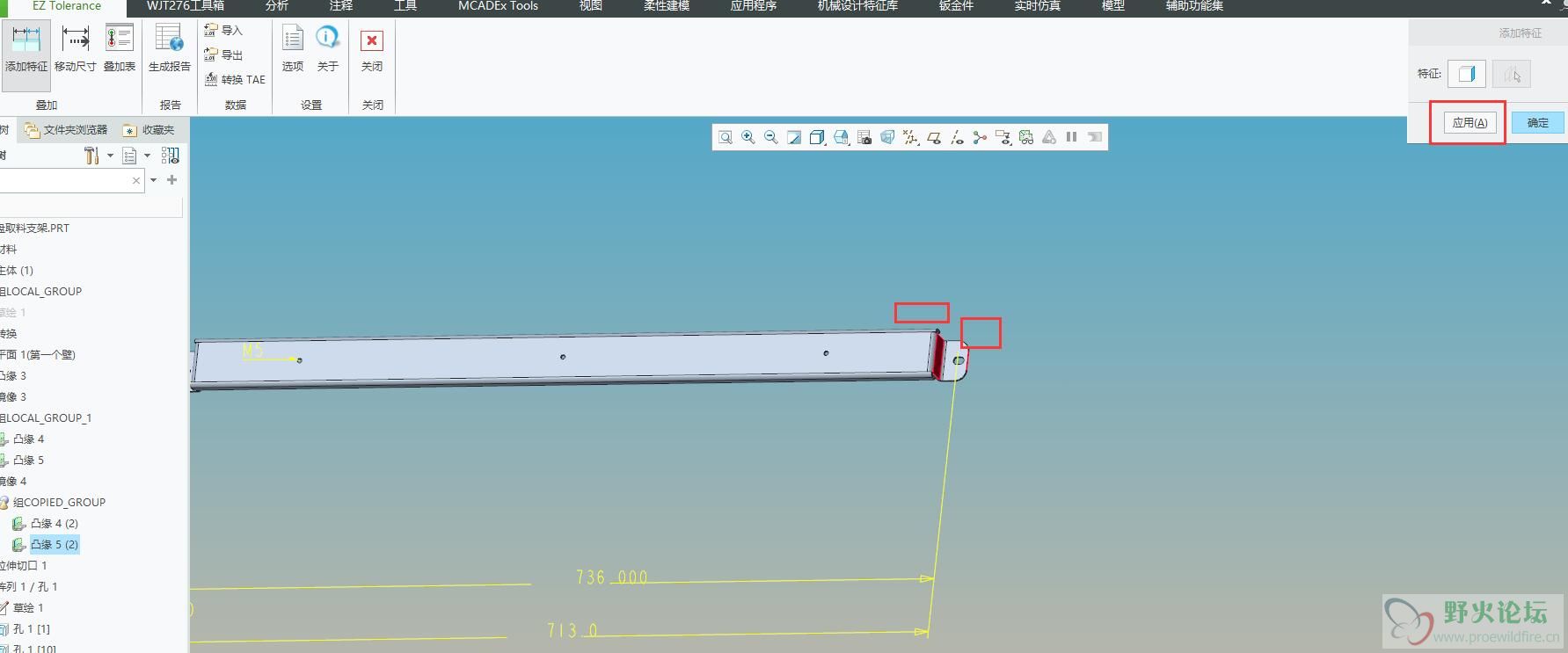

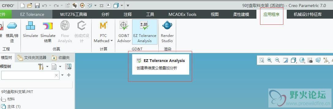

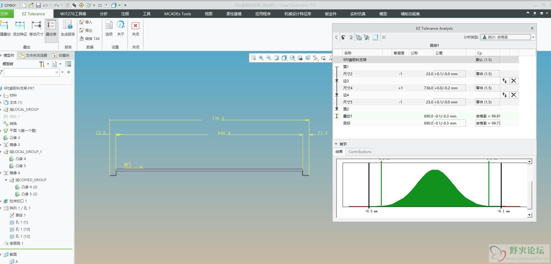

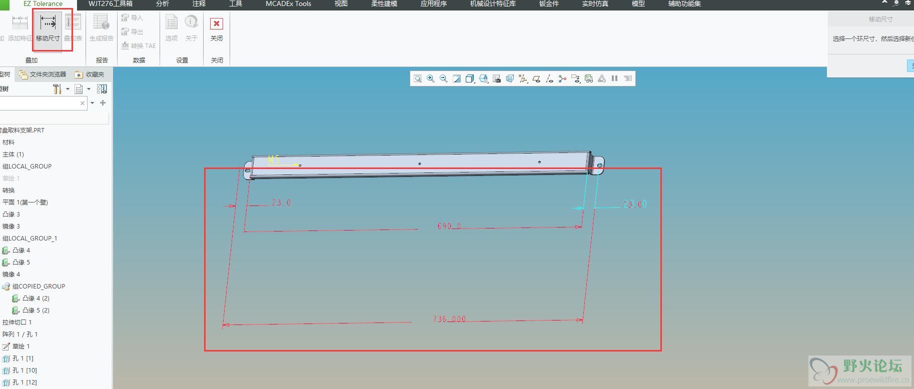

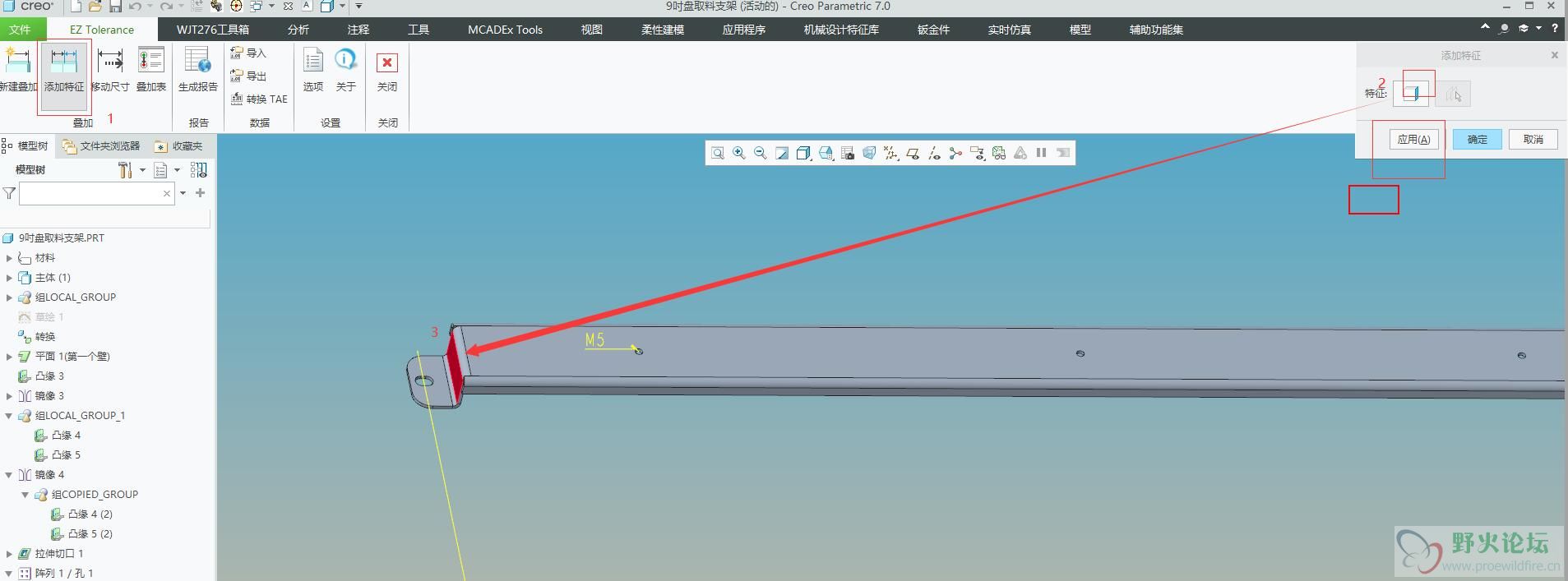

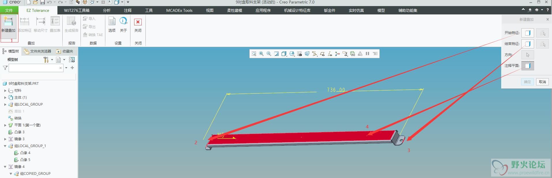

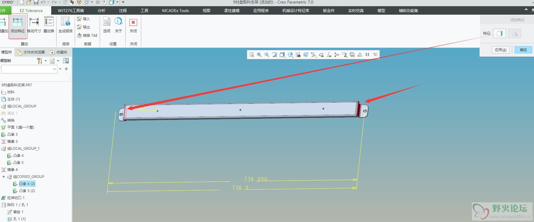

creo7.0增强了公差分析:
使用步骤
1、在零件或组件中,启动应用程序里的 EZ Tolerance Analysis程序,进入分析界面
点击创新叠加,选取两个特征:创建叠加尺寸:
2、添加特征
3、移动尺寸
4、填写公差分析
可以分析出指定尺寸(封闭环)的公差合适
