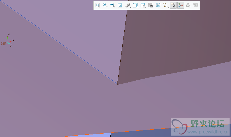

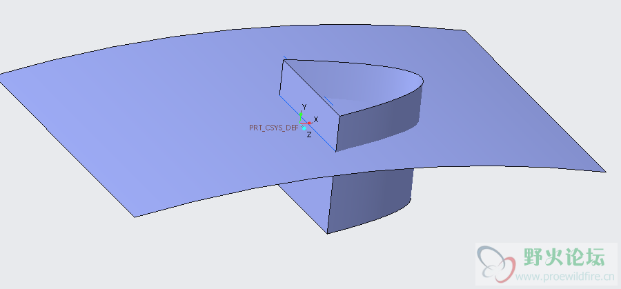

求教:cero6.0两曲面相交后线不在曲面上,是什么原因??

发表于 2020-10-17 11:03 | 显示全部楼层
显示效果误差。实际是落在曲面上的。

发表于 2020-10-17 11:26 | 显示全部楼层
你可以测量一下这条曲线的端点到曲面的距离看看啊

 楼主| 发表于 2020-10-17 12:36 | 显示全部楼层
好的  明白了
 楼主| 发表于 2020-10-17 12:37 | 显示全部楼层
mcuikai 发表于 2020-10-17 11:03
显示效果误差。实际是落在曲面上的。
明白了
