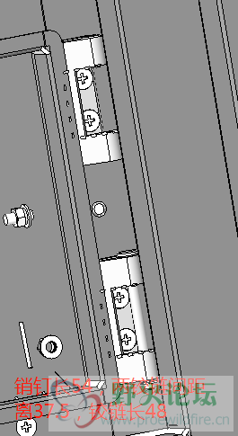

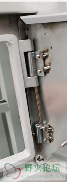

现在铰链装不上了,怎么办?想把销钉切半截在装,一个铰链只卡一半。还有其他办法吗?

发表于 2020-10-13 10:09 | 显示全部楼层
把销钉装好再焊接上去呢?

发表于 2020-10-13 10:10 | 显示全部楼层
把焊点去掉,整个拿下来装好后,在重新焊接

 楼主| 发表于 2020-10-13 10:59 | 显示全部楼层
funggang 发表于 2020-10-13 10:09
把销钉装好再焊接上去呢?
定块那里要上螺钉,装好后,门就挡住,没办法上螺钉了
定块螺钉就上不上去了

 楼主| 发表于 2020-10-13 11:03 | 显示全部楼层
现在我们把上定块下部分切掉5MM,下定块的上部分切掉5MM,销钉也就能切5MM,现在就只有先这样了搞了

发表于 2020-10-13 11:58 | 显示全部楼层
模型发吗?所有的方案都基于模型尺寸来看的,从图片看,好像先插销一部分,再装门板,打螺丝,最后把销钉完全组装进去,不过差多少,无图就不敢说能行了

发表于 2020-10-13 18:17 | 显示全部楼层
z784313041 发表于 2020-10-13 10:59
定块螺钉就上不上去了
你样板焊死不是比螺钉更加牢固吗,达到效果就可以了,结构尺寸在更改一下,让装配没问题就可以了
