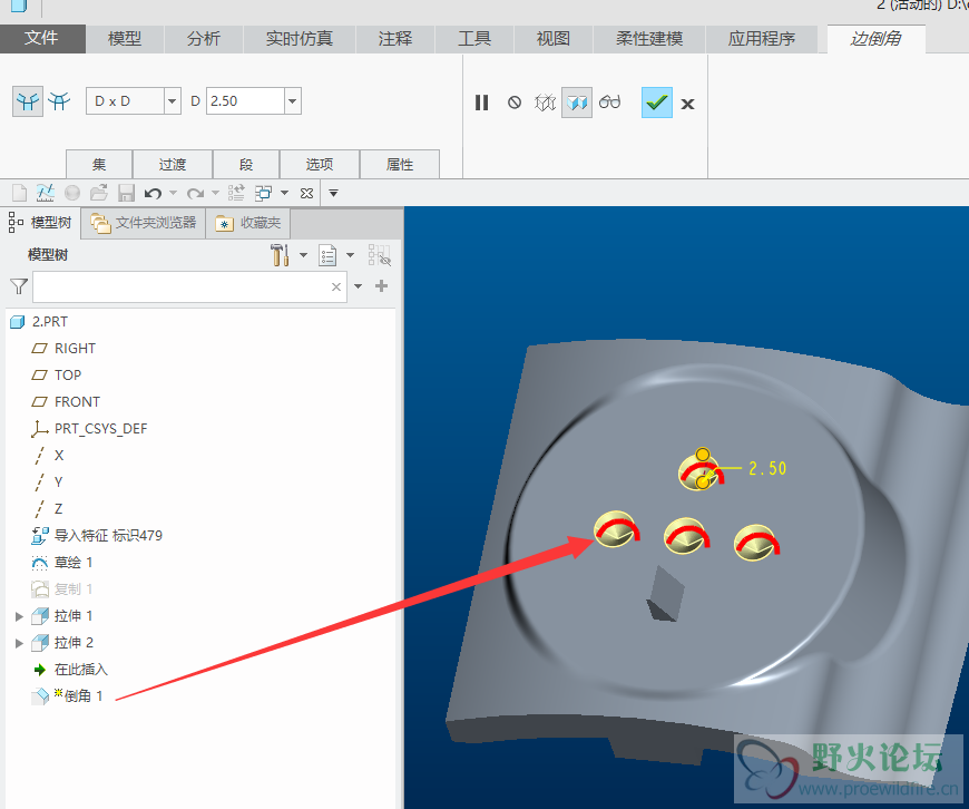

有没大神知道这个怎么用圆角倒出来

发表于 2020-10-7 17:05 | 显示全部楼层
旋转或钻孔直接倒角再移除孔

发表于 2020-10-7 17:30 | 显示全部楼层
2.prt.3.zip (155.41 KB, 下载次数: 1)
2-2.prt.5.zip (154.28 KB, 下载次数: 1)
方法很多,这是其中两种方法.

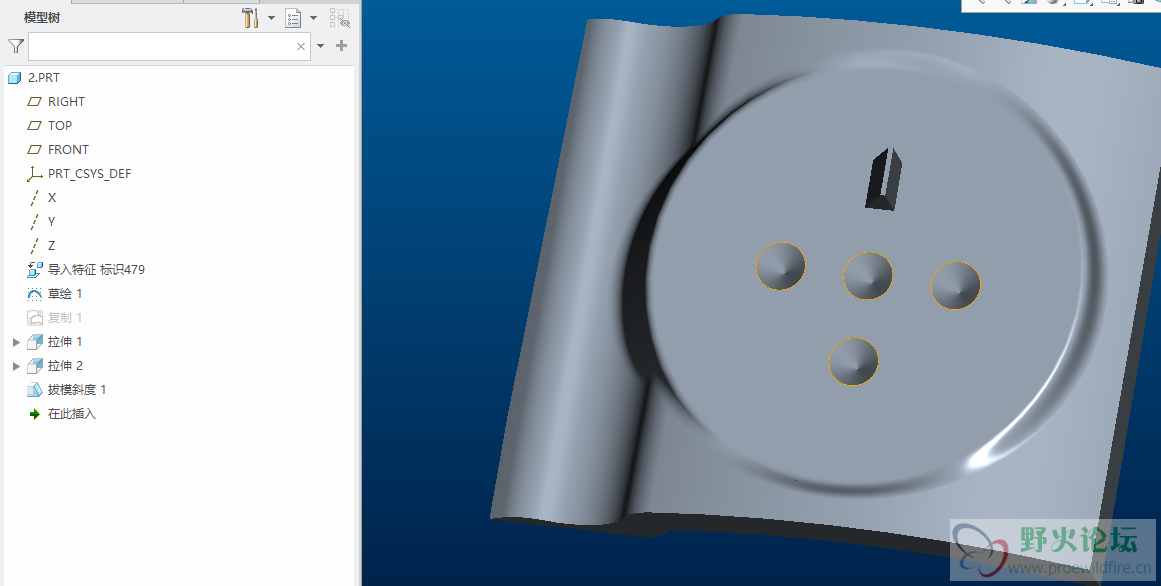

发表于 2020-10-7 22:54 | 显示全部楼层
拉伸+锥度、旋转切除、扫描切除、边界+实体化、混合+实体化都可以

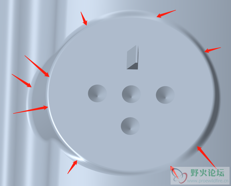

我想用简便的方法完成这个,之前在抖音上看到有人用CATIA用倒角命令搞过这个,不知道CREO能用倒角直接倒么·

发表于 2020-10-8 10:06 | 显示全部楼层
no.666 发表于 2020-10-8 07:36
我想用简便的方法完成这个,之前在抖音上看到有人用CATIA用倒角命令搞过这个,不知道CREO能用倒角直接倒 ...
最简单就是一个拉伸就可以搞定,设置添加锥度
 楼主| 发表于 2020-10-8 13:56 | 显示全部楼层
秋仔 发表于 2020-10-7 17:30
方法很多,这是其中两种方法.
文件CREO 5.0
不是倒角鸭,是边上那一圈圆角
 楼主| 发表于 2020-10-8 14:00 | 显示全部楼层
不好意思,我表达错误,是周围那一圈圆角,不是倒角。
