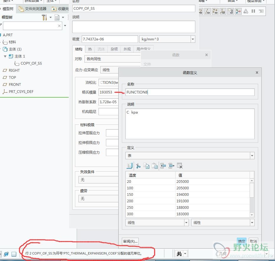

[求助] 求问这个杨氏模量温度函数怎么设置的
504
588
发表于 2020-10-7 13:50 | 显示全部楼层 |阅读模式
这样添加后提示单位无效,但是又不知道往哪里添加单位,表格里面没法添加

 楼主| 发表于 2020-10-7 14:16 | 显示全部楼层
函数 - 材料属性
在固有模式下,可以将“泊松比”(Poisson's Ratio)、“杨氏模量”(Young's Modulus) 和“热膨胀系数”(Coeff. of Thermal Expansion) 定义为温度的函数。
          在 FEM 模式下,可以将这些属性中的任意一个定义为温度的函数。如果在固有模式中定义随温度变化的材料属性,并且将材料分配给 FEM 模式下的模型,Creo Simulate 在 FEM 模式输出中或者在 FEM 在线分析运行期间会忽略这些属性。
可以键入之前定义的温度函数的名称,或者右键单击材料属性文本框以选择或创建随温度变化的函数。
可以使用“函数”(Functions) 对话框选择或创建函数。在“函数”(Functions) 对话框中单击“文件”(File) > “新建”(New)。可以使用出现的“函数定义”(Function Definition) 对话框创建、编辑或者删除函数。
在选择或定义函数后,单击“确定”(OK),函数名称会显示在“材料定义”(Material Definition) 对话框中材料属性旁边的文本框中。
返回到各向同性属性或要创建材料。
就这个创建的时候提示单位无效
