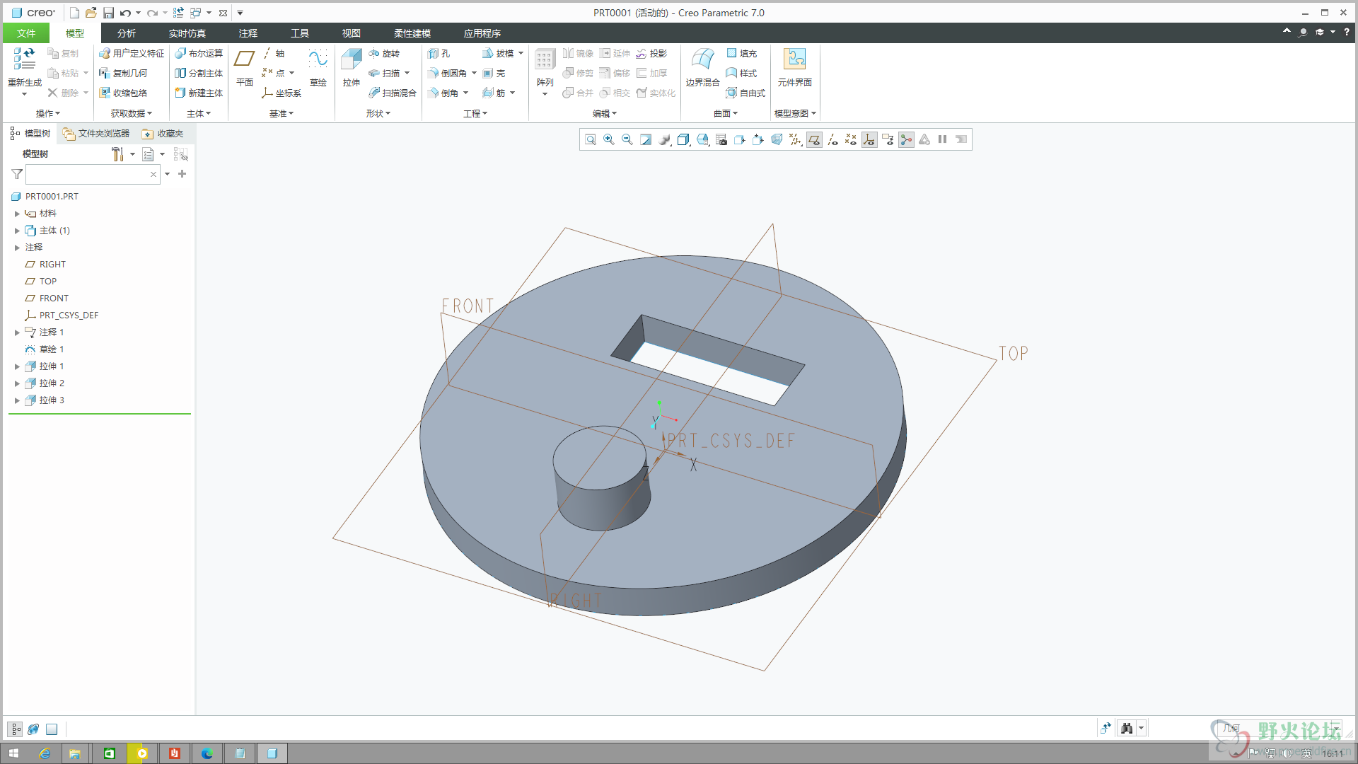

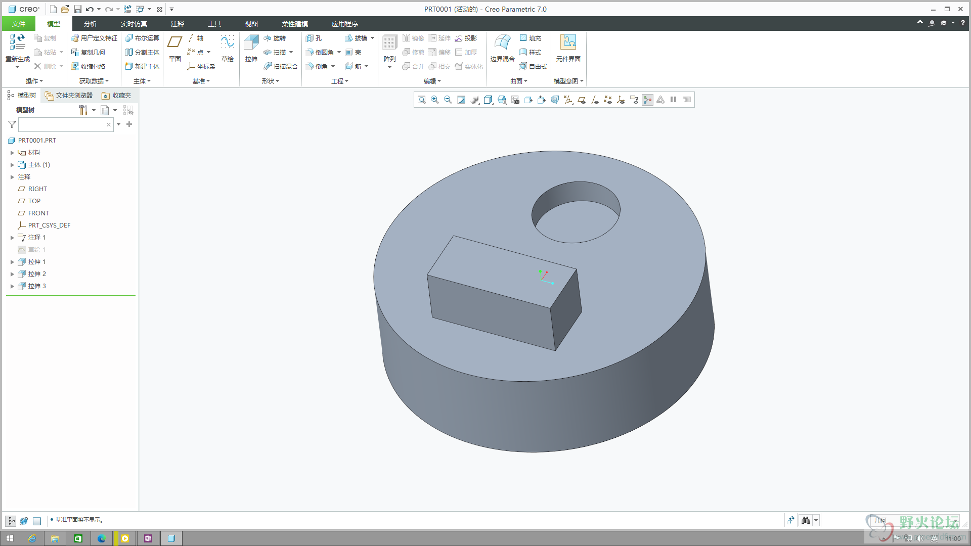

这个在我用UG的时候也困扰过我。。一张草图多个截面分别拉伸不同高度。。如下图,有对应命令么?

发表于 2020-10-7 14:45 | 显示全部楼层
没你说的命令,分两次拉伸

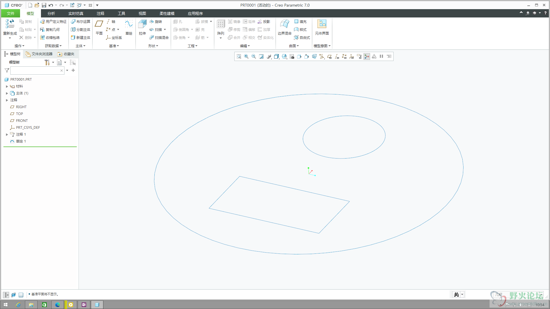

又试了试一张草图画好所有的截面形状 然后拉伸的时候选择需要的曲线单独投影拉伸

草绘区域,分别选中拉伸

可以 但问题是可能不如你所愿 这个草图和后面的建模不关联 你草图第一次就要万无一失不改动
步骤
1)草图 万无一失 一旦画好不改动
2)拉伸 选择草图 断开草图 进入草图 选择 一个凸台和切割凹台草图为 构造线
3)剩下都这么处理
