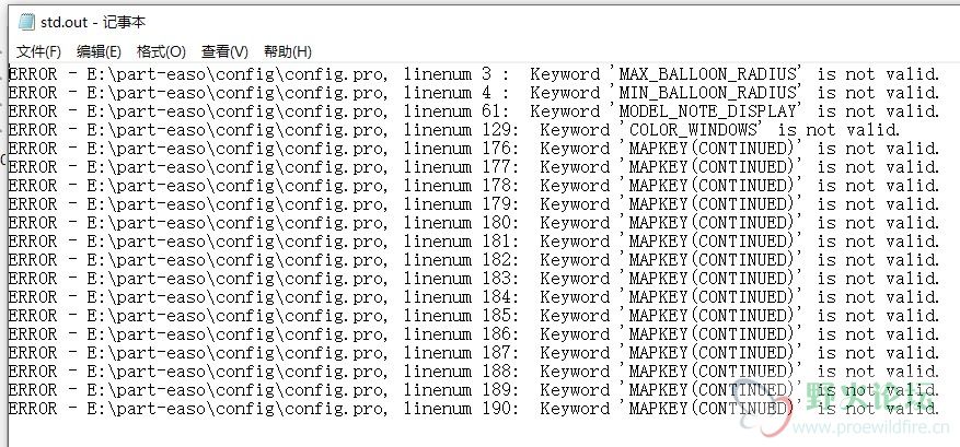

发表于 2020-9-28 14:02 | 显示全部楼层
CONFIG有错误
