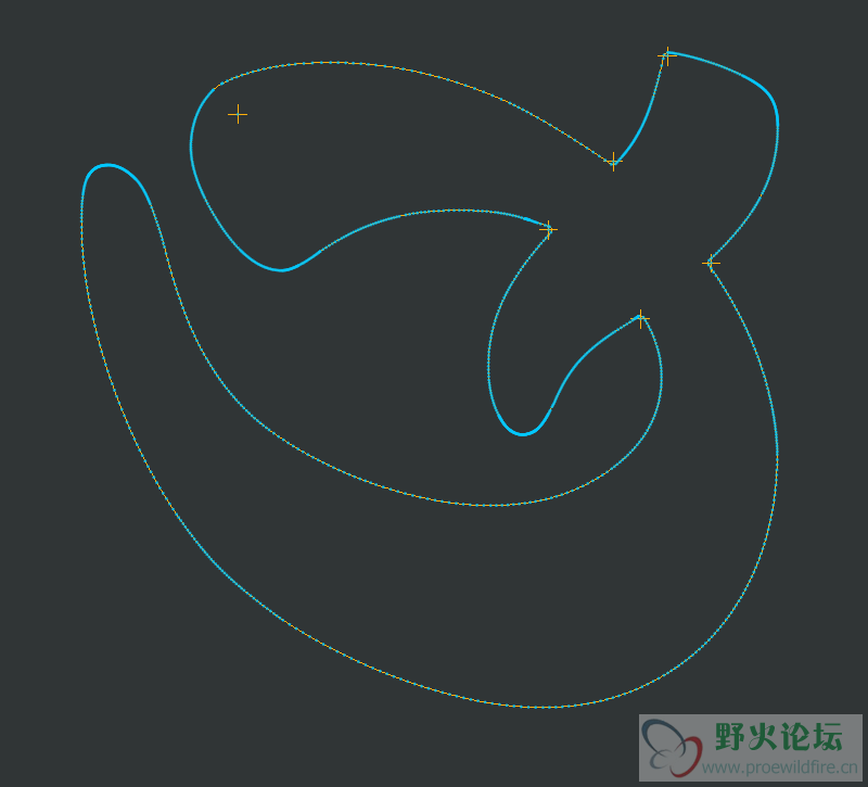

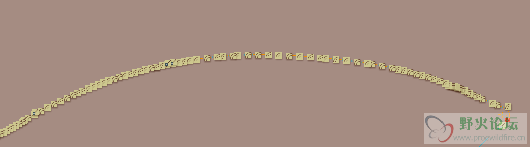

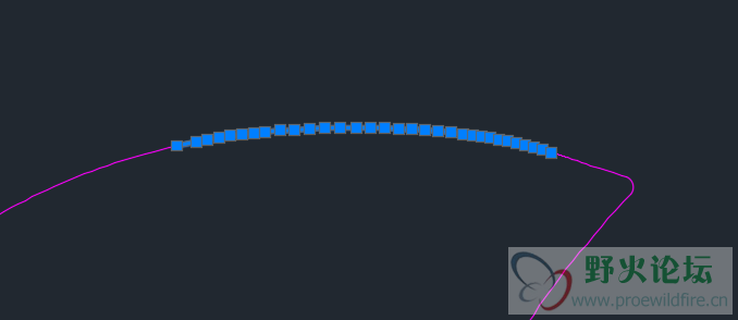

这是原始的图形
在CAD里面是多段线条
导入到CREO中,拉伸-草绘-投影之后图形是由多个小线段组成
这样子之后无法成功拉伸,有没有办法将图形变成一个整体,求助
 楼主| 发表于 2020-9-25 15:57 | 显示全部楼层
CAD原图是我们美工按照客户LOGO描边下来的,所以图形可能是零散的小线段,我怀疑是这个原因。
我将图形合并成块似乎也不行,有没有大佬指导一下,谢谢~!

 楼主| 发表于 2020-9-25 16:04 | 显示全部楼层
是发CAD的还是我导入之后的CREO文件?

发表于 2020-9-25 16:23 | 显示全部楼层
在CAD里用圆弧线重新描下或者导入CREO里以后用圆弧或样条描

发表于 2020-9-25 16:43 | 显示全部楼层
你让美工用犀牛软件合并整个线条即可。我以前就是这么用的,现在没安装犀牛,暂时不能直接帮你。。

 楼主| 发表于 2020-9-25 17:04 | 显示全部楼层
描太消耗时间啦~这个就是我们公司美工根据客户的LOGO描下来的~

发表于 2020-9-25 17:25 | 显示全部楼层
美工描图时或许有遗漏,一段一段的难免的。

发表于 2020-9-25 22:10 | 显示全部楼层
我偶遇过这的,logo字,断线段太多。我用了笨方法,分段复制为逼紧曲线,然后再拉伸为3D。CAD中也有线条跟着走的,那方法慢
