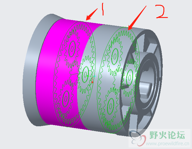

传动比我只知道是齿轮数的反比,但是我不会算,大神不用数齿数,标出字母代替就可以了,

发表于 2020-9-24 10:47 | 显示全部楼层
看不清楚,你两节部分有几个从动轮几个主动轮出来,肯定12中间有同轴的其他轮系,所以建议发图

发表于 2020-9-24 13:21 | 显示全部楼层
1当做主动轮,2通过3个间接齿轮带动。按照你说的机械齿轮传动关系比一下就可以了

发表于 2020-9-24 14:32 | 显示全部楼层
直接数齿轮齿数即可
传动比=从动轮齿数/主动轮齿数=主动轮转速/从动轮转速
i=z2/z1
Z:齿轮齿数

发表于 2020-9-24 19:32 | 显示全部楼层
内齿圈固定的行星齿轮系
I=i1*i2
每节速比=内齿圈/太阳轮+1
i1-zc1/za1+1
i2-zc2/za2+1

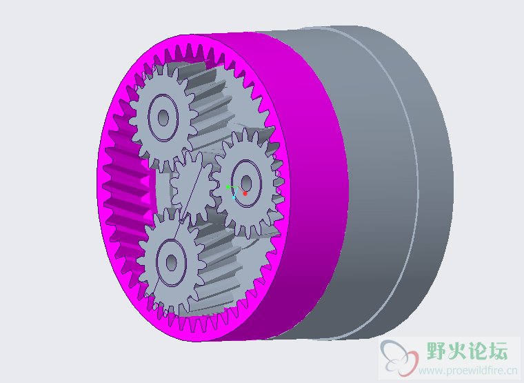

 楼主| 发表于 2020-9-25 10:25 | 显示全部楼层
fuguangyi 发表于 2020-9-24 19:32
内齿圈固定的行星齿轮系
I=i1*i2
每节速比=内齿圈/太阳轮+1
能具体点吗,我上内部图
