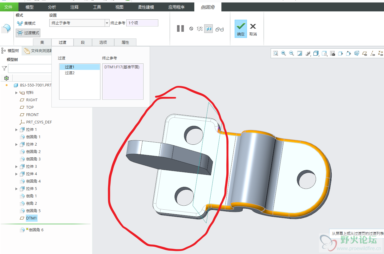

怎么把圈子里的倒圆角,其他部分不倒,我用终止截面,只会图片那样 ,但是和我要的反了呀。新手求指导

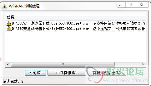

发表于 2020-9-22 19:09 | 显示全部楼层
我都纳闷了,自己压缩的东西不解压一下看看行不行的吗?》

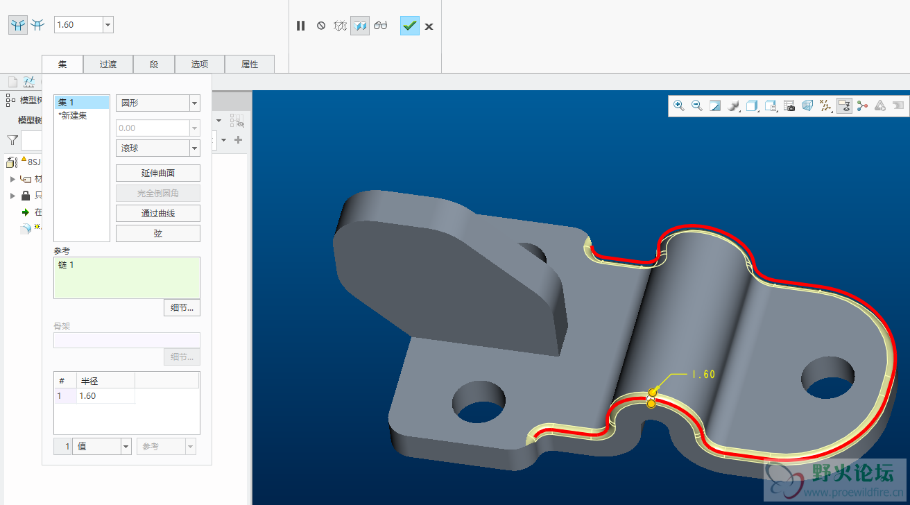

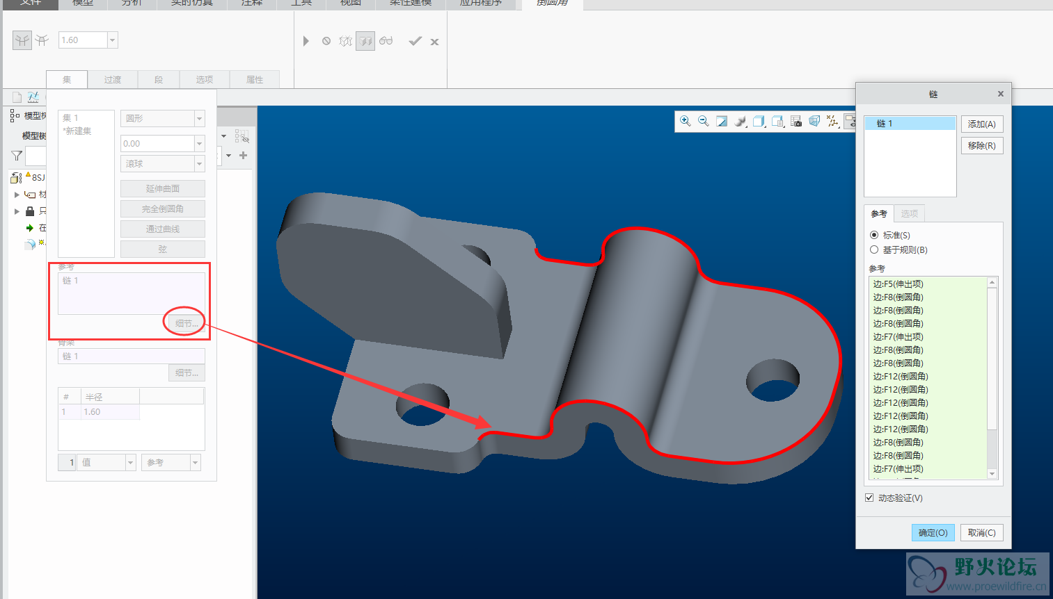

发表于 2020-9-22 19:45 | 显示全部楼层
参考细节》》》

发表于 2020-9-23 08:36 | 显示全部楼层
这个貌似可以选择的

发表于 2020-9-23 09:17 | 显示全部楼层
可以先做图中的倒圆角,最后再做过渡位置厚度方向的圆角

发表于 2020-9-23 09:30 | 显示全部楼层
先选另一边不行么?

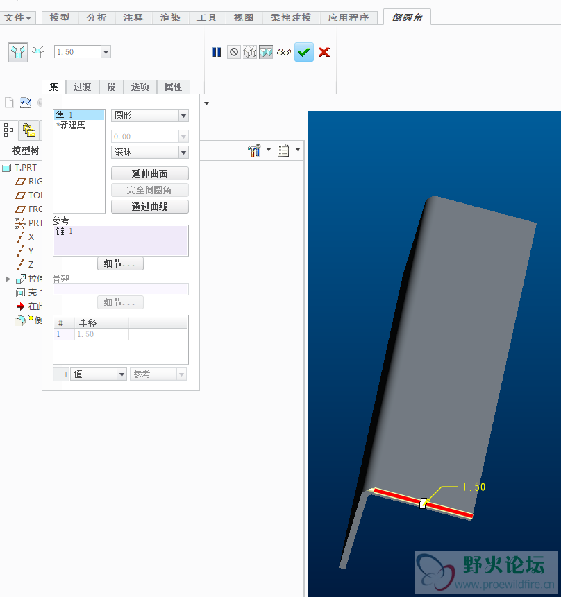

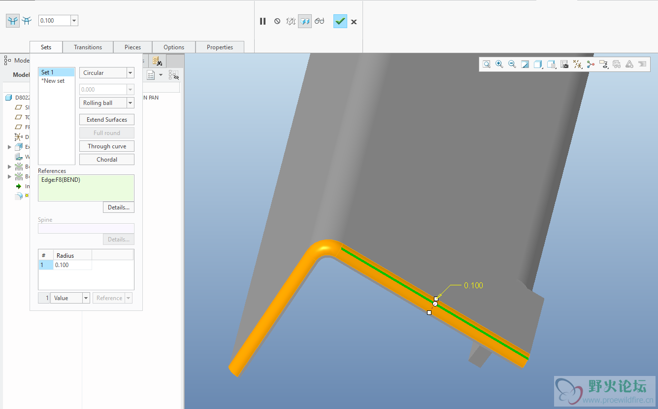

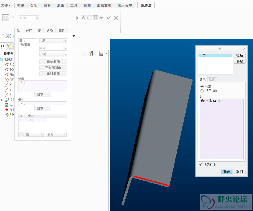

发表于 2020-9-23 09:40 | 显示全部楼层
秋仔 发表于 2020-9-22 19:45
参考细节》》》
还是有问题的,参见我的图。
多看贴,多搜索,先探索再提问,大牛很多,谦虚低调,向每个人学习。常与同好争高下,不与傻瓜论短长。

发表于 2020-9-23 10:40 | 显示全部楼层
你的winrar的问题

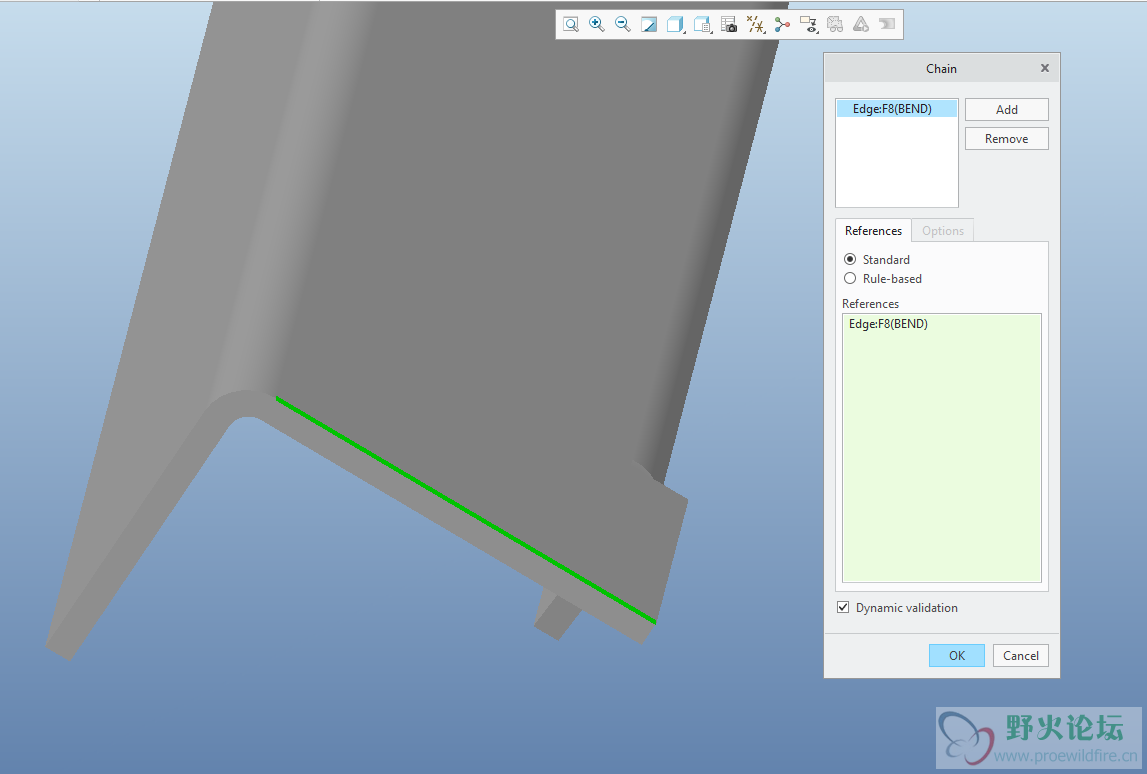

bazingasir 发表于 2020-9-23 09:40
还是有问题的,参见我的图。
t.prt.3.zip (58.48 KB, 下载次数: 1, 售价: 1 金钱)
可以哦,你的细节没选对。
