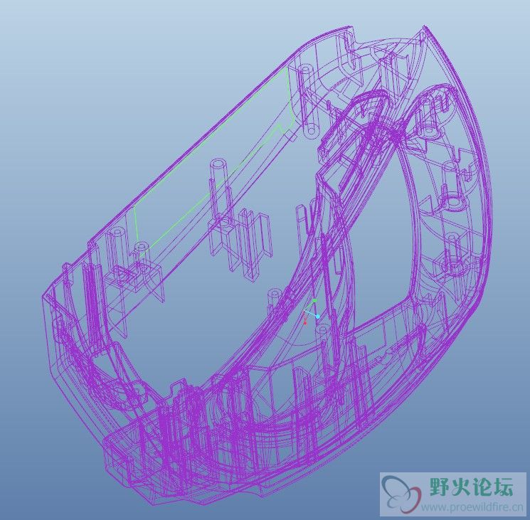

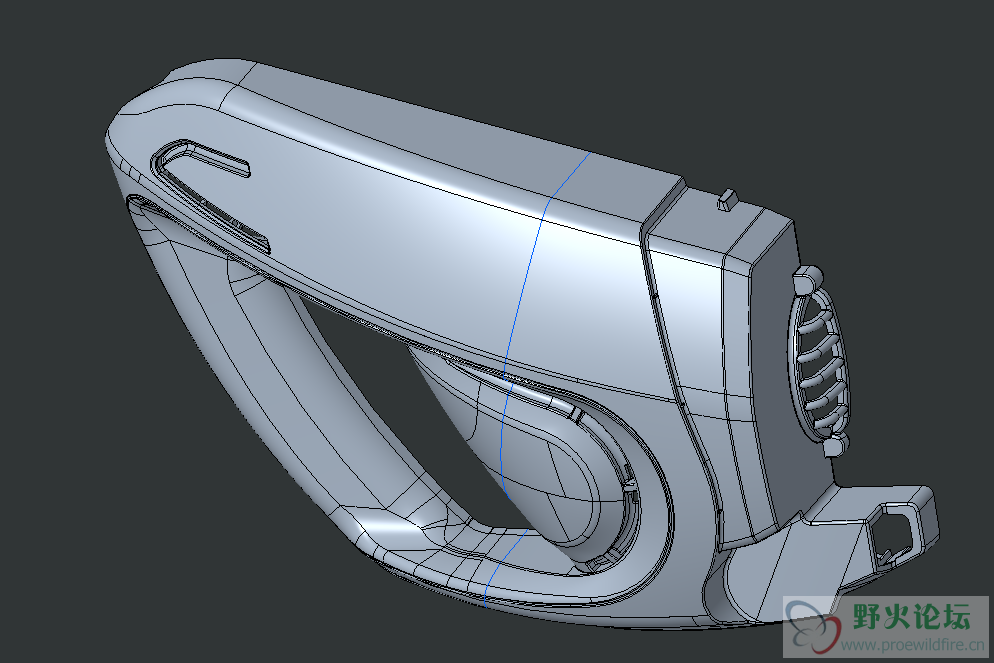

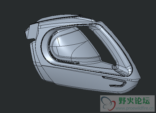

各位师兄,下图的外观是怎么画出来的?求大神帮忙,不需要圆角和内部结构,只需要外观曲面就可以了。
附件太大了,我上传到了微云,大家可以下载下来看看。
https://share.weiyun.com/ljRFajnD

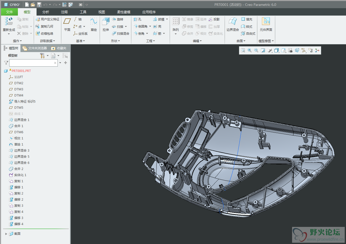

顺带着练习了一个补破面,  这种外观性的东西,一般都是ID做外观的给的,我们只做内部结构就好了。

以前我做模具设计会干掉参数,现在做结构参数建模弄得心态炸了。真的谢谢老哥贴出了模型树,想问下老哥建模的时候用骨架跟发布么?感觉这样画图好慢啊,能指点下么谢谢了。

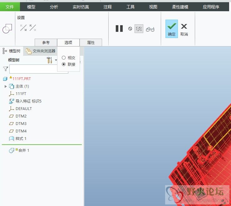

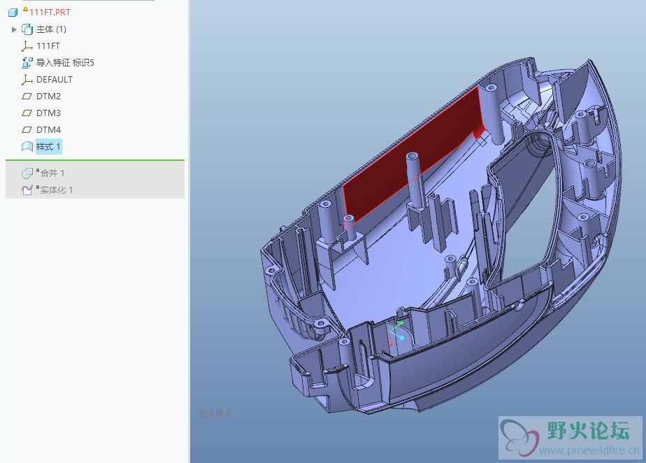

我也来参与下吧,我是四个步骤完成的。
第一步,进IDD里删除掉破面
第二步,直接用样式命令做出破损的面
第三部,合并(注意合并的时候要选取联接)
第四部,实体化
感觉面做的不是很好,主要是因为缺少了很多线,要是要求很高的话,上面的第二部就要重新画线慢慢来。
第一步
第一步
第二步
第二步
第三步
第三步
