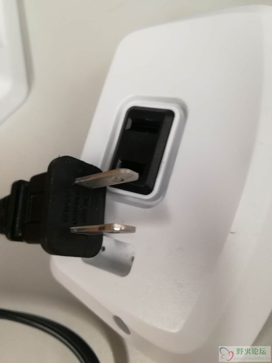

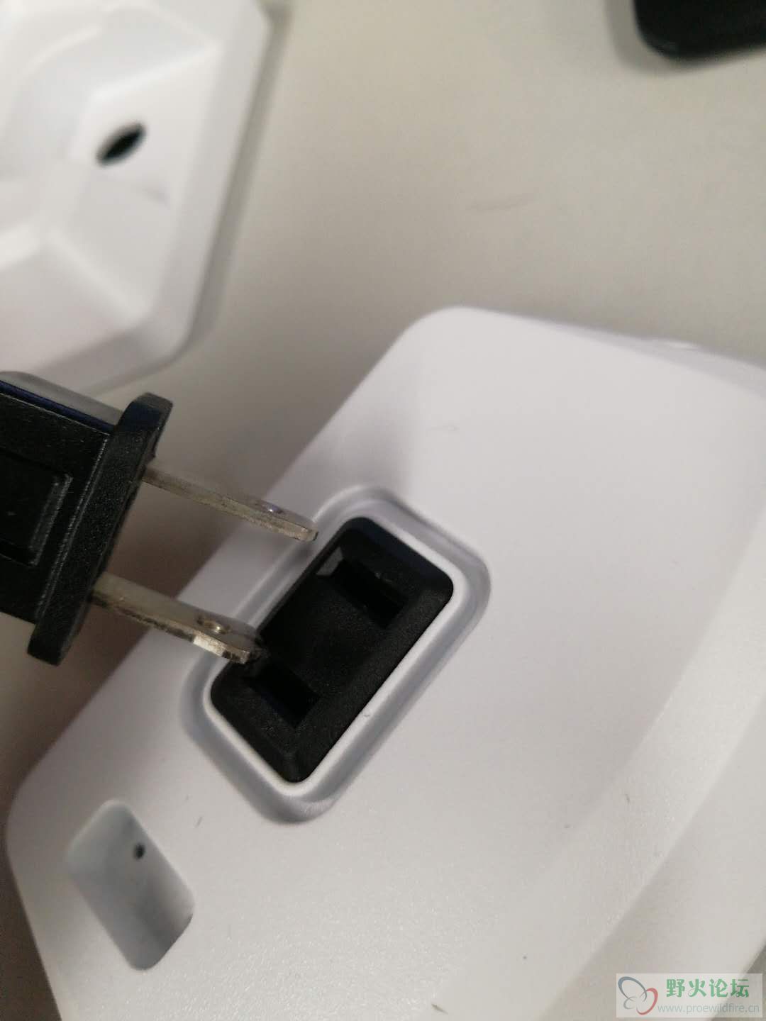

最近做了一个防水的支架灯,全灯结构都做了防水,但是上面要求只能用这个美标的两脚插座和插头将几个灯串联起来使用!请问各位如何在插头和插座孔之间做防水结构,IP64 65 66 微信图片_20200918183711.jpg 微信图片_20200918183717.jpg

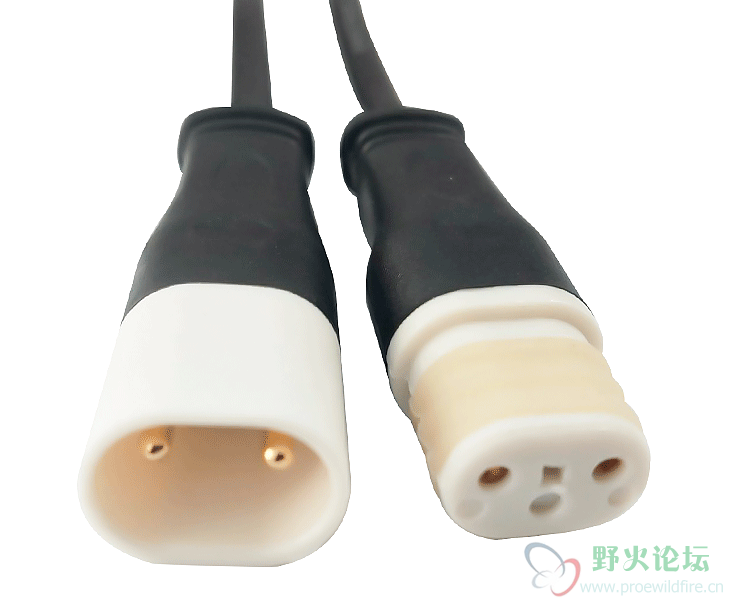

可以参考下电动车充电的插头,有很多种,都是防水效果比较好的。
1024
1121
发表于 2020-9-18 18:37 | 显示全部楼层

发表于 2020-9-18 22:30 | 显示全部楼层
二楼的侧压式就很合理

 楼主| 发表于 2020-9-19 08:54 | 显示全部楼层
谢谢,我也知道这种还有一种对插用螺旋压死的防水接头,但是这次不同意用这些常规用的防水插头,在一个是这些好像过不了高压测试。

发表于 2020-9-21 08:58 | 显示全部楼层
只能类似接头吧,在你插头的外廓做螺旋法兰压紧。不扯ID的事,这个情况要么改接头,要么换连接部分的ID和要求。
现成的插头都不做处理,就要求跟插座这边直接接上就能防水,这不是开玩笑。除非要求不高或者外罩挡水,类似防雨罩的意思

 楼主| 发表于 2020-9-21 17:18 | 显示全部楼层
箫鼓醉 发表于 2020-9-21 08:58
只能类似接头吧,在你插头的外廓做螺旋法兰压紧。不扯ID的事,这个情况要么改接头,要么换连接部分的ID和要 ...
我现在是做的有点复杂了,在插头和插座总监做一层2mm的防水垫,边上在做一个槽防止侧面水进入插头,正面结合部位通过插头和插座挤压使防水垫受力形成防水左右。外侧做2个盖子分别左右两边压住插头,缺陷就是端盖高度高了影响美观
