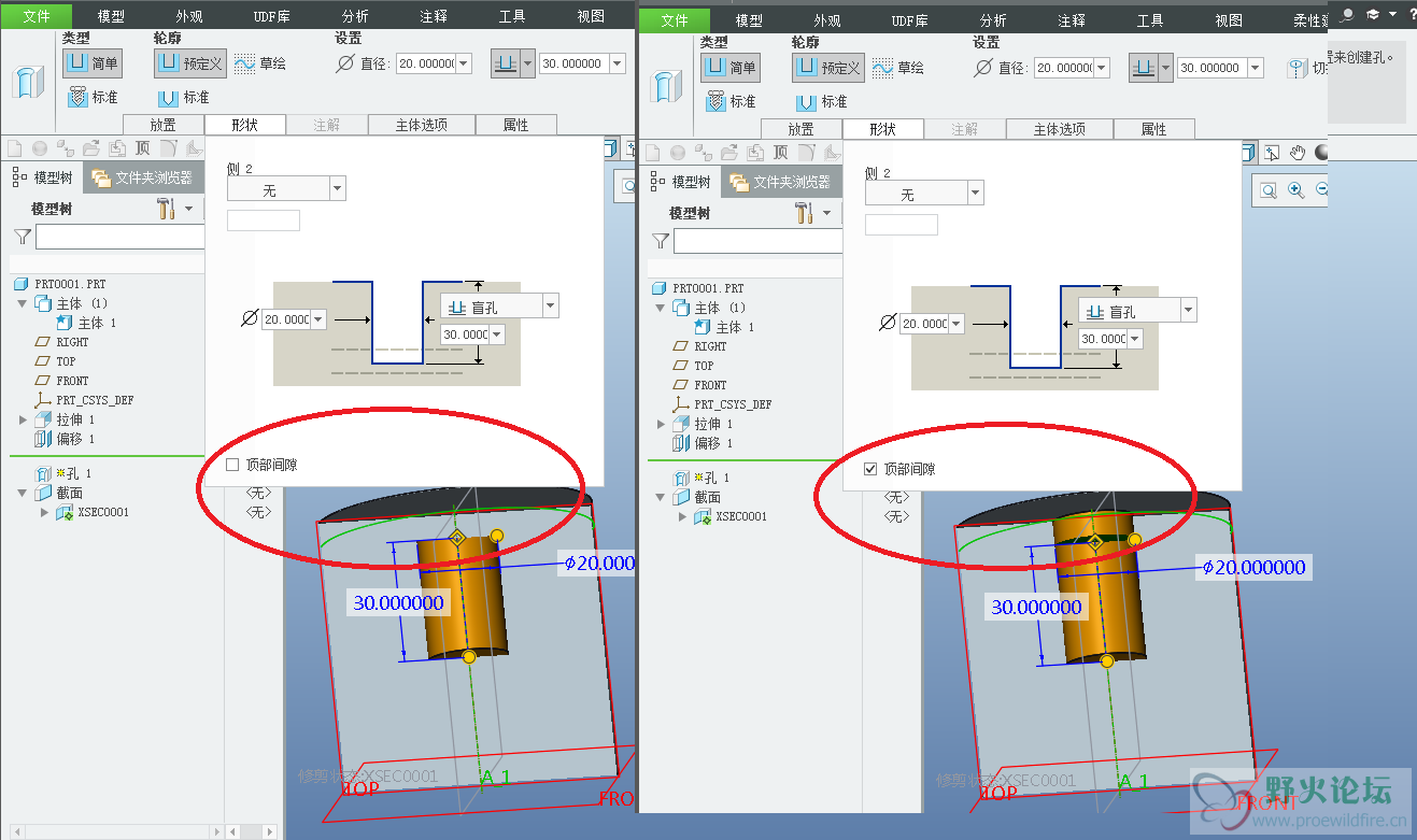

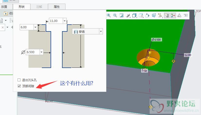

顶部间隙有什么用
顶部间隙有什么用
171
271
发表于 2020-9-18 15:26 | 显示全部楼层
包容配合导柱之类的端部吧!个人见解。
1545
131
2207
发表于 2020-9-18 15:47 | 显示全部楼层
看了一下帮助文件,选顶部间隙 则顶部是通孔
选中“顶部间隙”(Top Clearance) 复选框后,孔特征的顶部使用直径等于孔顶部的圆柱向外延伸,并移除材料,以便孔顶部与实体几何的外侧相交
野火 + 1 热心助人,威望60以上,授予热心助人勋章,.
637
736
发表于 2020-9-18 17:24 | 显示全部楼层
简单的理解是不是说埋头孔位 避让干涉用的?
