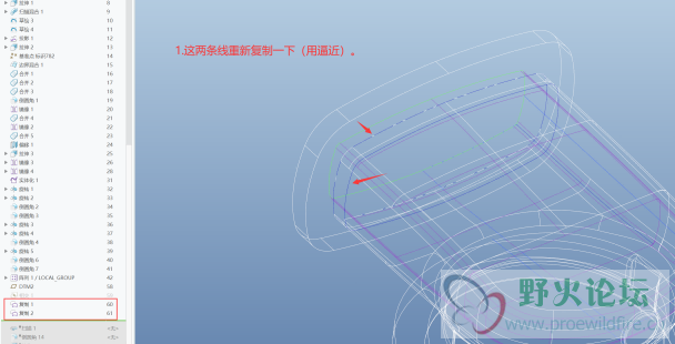

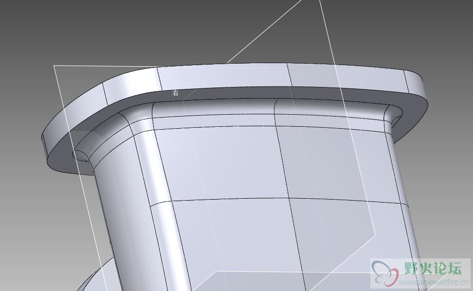

这咋回事,这圆角就是不给出来,试了各种办法都不行,网海各路大神帮下忙呗
小的拿他就没办法,技术太lo了
不过我这是  creo 7 画出来的版本   低版本打不开哦 ,
圆角为R15
我用其他软件就可以倒出来,你说气人不气人
creo 7.0版本哦

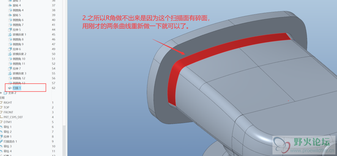

扫描的那个斜面重新做了一下,主要是这个斜面有碎面,所以出不来。

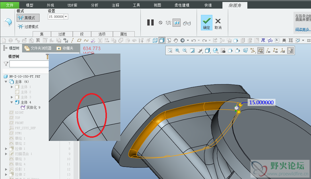

选择两个面的方式倒角呢?

这个应该很简单的到圆角,估计两个特征中间有间隙,

也可能是倒圆角选择的曲面,你要先隐藏曲面,在实体上倒圆角

版本太高打不开,应该是特征哪里有问题,这种类似的特征没有遇到失败过的案例。可以整个STP,大家看看特征有没有异常。

打对号看看有没有什么提示可以参考的

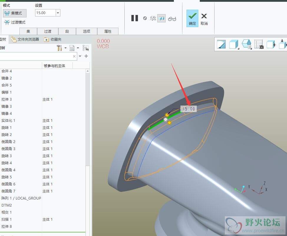

修改下小面

版本CREO7.0
