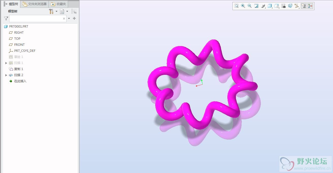

网上看到的教学,自己按着做了下,练习下函数

研究了半天,愣是没搞懂第一个图的可变扫是怎么扫出来的

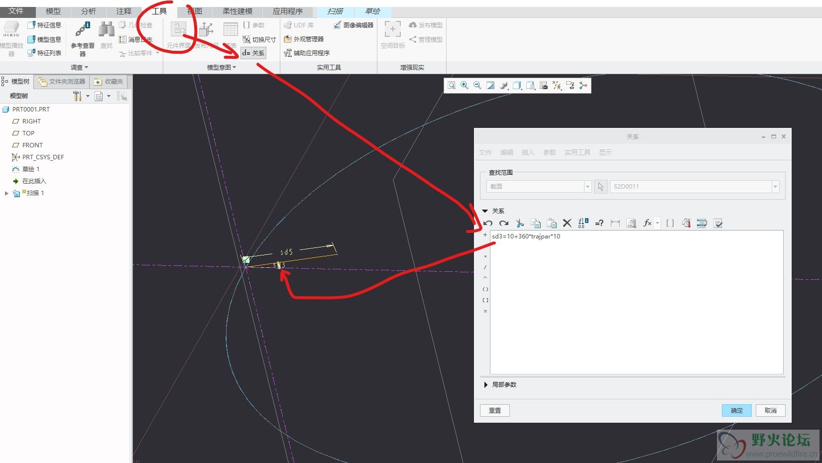

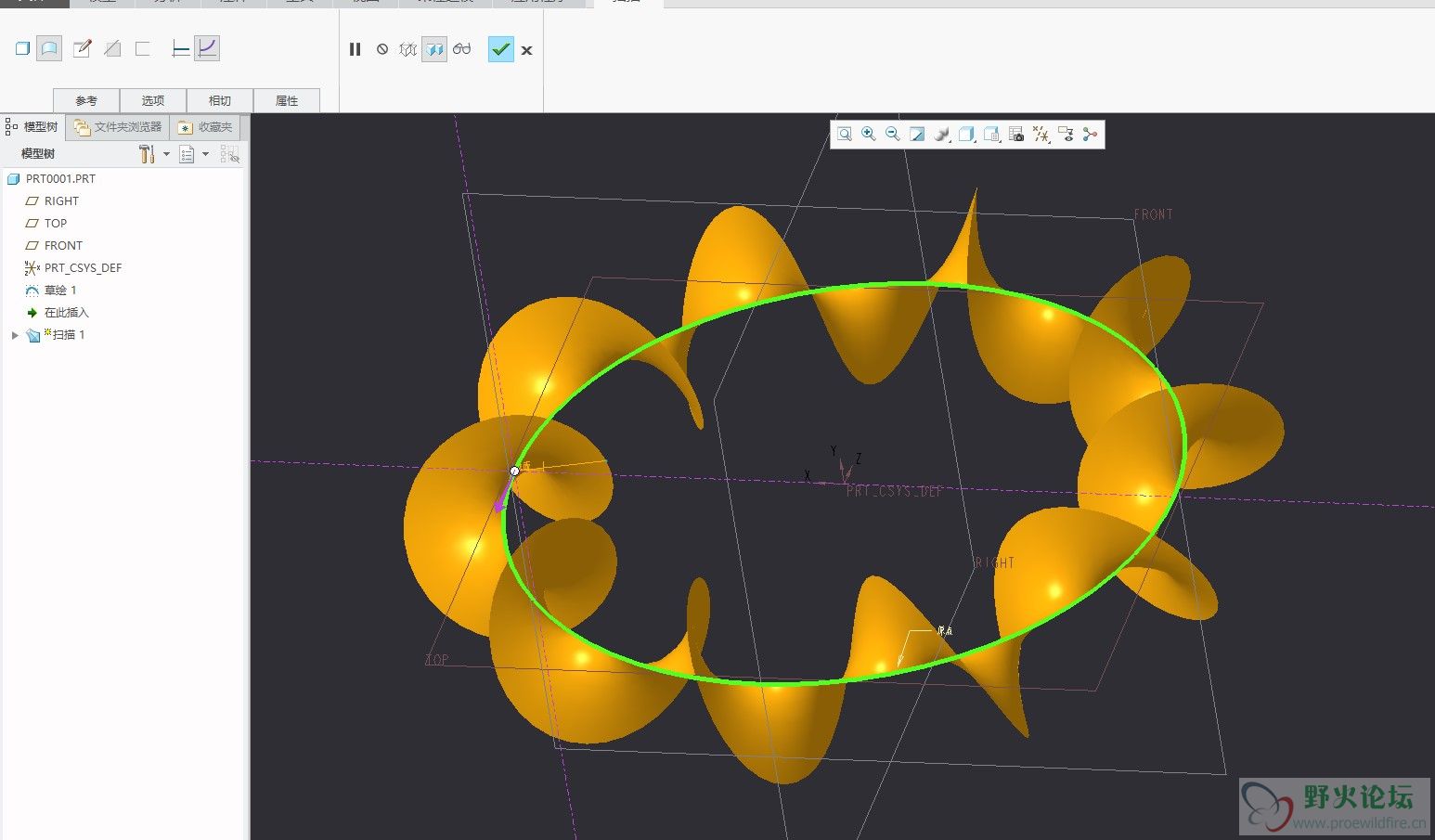

发表于 2020-9-17 18:09 | 显示全部楼层
应该是这个地方有疑惑吧
轨迹是一个圆
变截面扫描----
sd#=360*trajpar*10
角度值的关系式
仅供参考

733
1058
发表于 2020-9-18 08:38 | 显示全部楼层
jon1113 发表于 2020-9-17 18:09
应该是这个地方有疑惑吧
轨迹是一个圆
变截面扫描----
感谢大神解惑
1024
1121
发表于 2020-9-18 08:56 | 显示全部楼层
应该是这个地方有疑惑吧
轨迹是一个圆
变截面扫描----
正解

发表于 2020-9-18 09:40 | 显示全部楼层
看到你第二个特征是使用“图形”做的,我试了试“扫描混合”,大概也可以达到你的效果,这样简单些

 楼主| 发表于 2020-9-18 10:50 | 显示全部楼层
主要就是为了练习函数,条条大路通罗马
