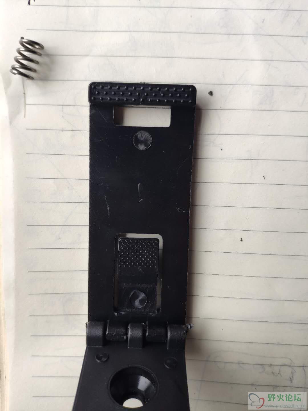

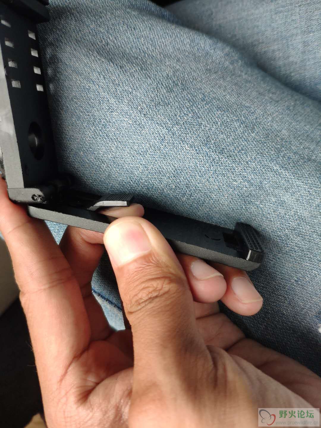

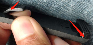

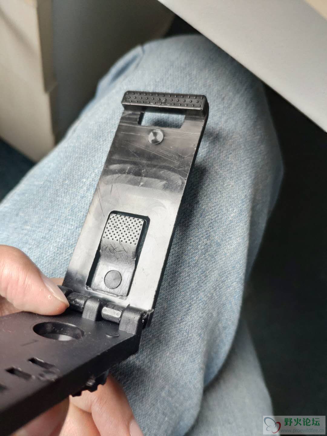

楼主是个工艺白痴,请问各位大佬
图中是一个普通的旋转夹板,图示两个位置是否是做的二次注塑?还是简单的上下模,只是其中某一个模没做腐蚀纹?
从手感上看,两个位置的胶硬度都差不多,如果是二次注塑,硬度差不多为何要这么做呢?

是不是二次注塑,首先看你所标注的两个特征的材质是不是一致,如果是两种材质,可以确认是二次注塑;如果确认材质是一致的,基本可以确认是一次成型,只是表面处理不一样;
另外,判断二次注塑还要看封胶面,二次成型工艺一定有封胶面
关于你所说的硬度问题,假设就是二次注塑的工艺,也就是说你所标注的特征的材质与支架的材质不一样,就算硬度一样的,比如是某种橡胶或者某种特定的材质,可能存在特殊的要求,比如耐磨,比如防腐蚀,比如弹性等等
没有实物,从照片上只能看到这么多
仅供参考

看着好像模具分型面的上下表面处理不一样,既然硬度一样没必要二次的吧,应该是一次成型。

只是前后模

我告诉你吧 上下模处理不一样 一个是镜面抛光..另外一个是晒纹
