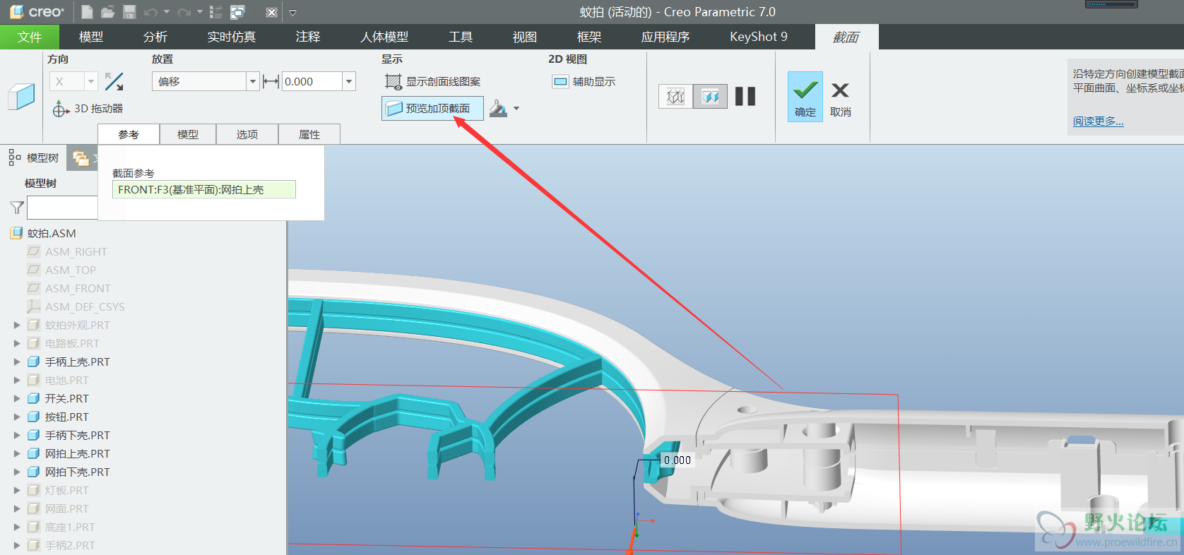

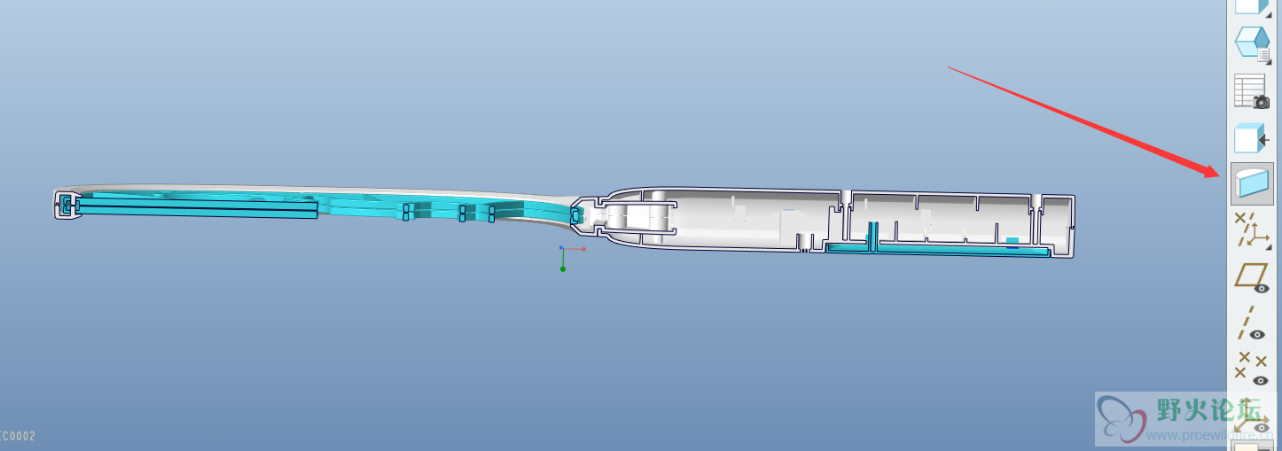

[已解决] 零件图中剖视图是实体,为什么在装配图中剖视图看起来像个壳子,如下图
614
744
发表于 2020-9-14 16:41 | 显示全部楼层 |阅读模式
32323.png 如题,如图

发表于 2020-9-14 17:05 | 显示全部楼层
应该是有破面的

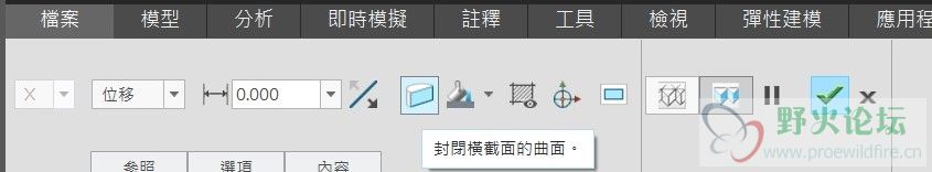

发表于 2020-9-14 19:28 | 显示全部楼层
點擊這個選項就可以了

发表于 2020-9-14 22:24 | 显示全部楼层
个人经验:部分实体建模不完整导致在装配剖试图时,时常会发生显示中空,这会影响出工程图的线条不完整问题!

发表于 2020-9-15 08:43 | 显示全部楼层
1,坡面 要修复
2,切面正好切在中空的地方,可以偏移一点再做切面,
3,切面截面 要用实体显示

发表于 2020-9-15 08:45 | 显示全部楼层
如果确认不是曲面而是实体,那就把原剖面删除,重新再做一个剖面试试

 楼主| 发表于 2020-9-15 09:06 | 显示全部楼层
重新换了个方向做的剖面没问题了,谢谢

发表于 2020-9-15 10:00 | 显示全部楼层
点这个就好了
