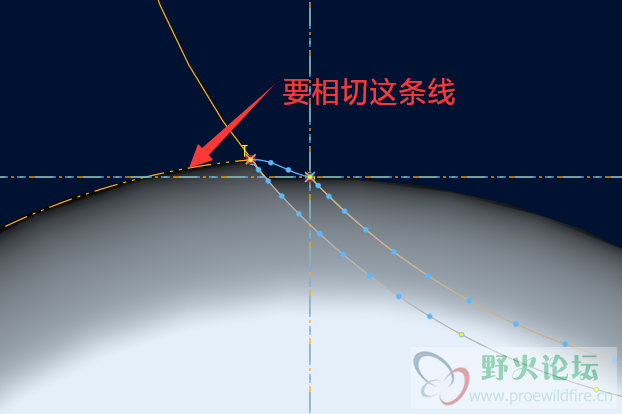

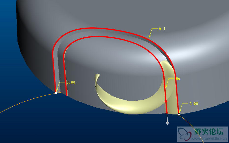

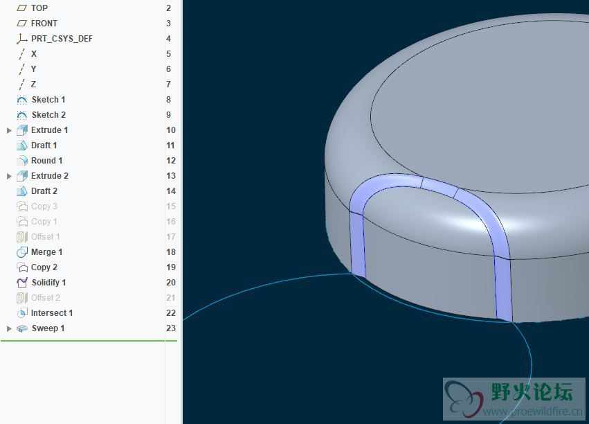

扫描失败了,那里出了问题?
CREO2.0

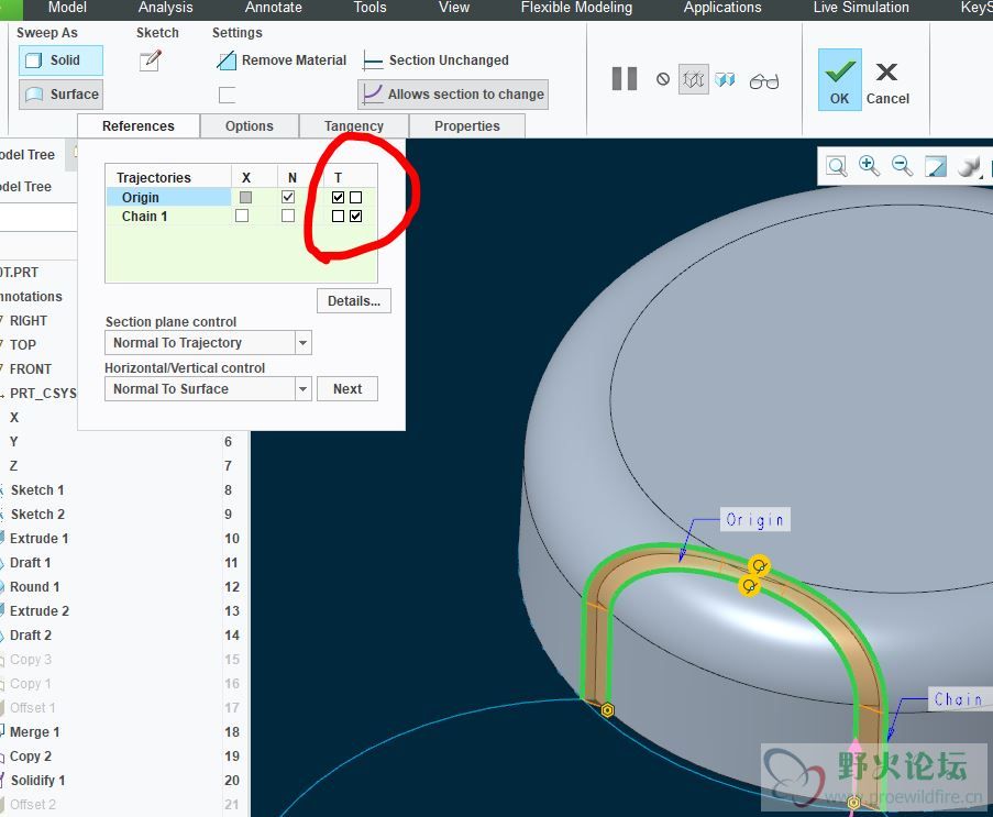

发表于 2020-9-12 09:53 | 显示全部楼层
你要先搞清楚相切的设置:

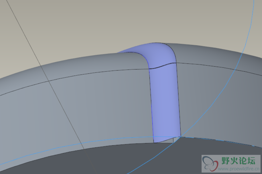

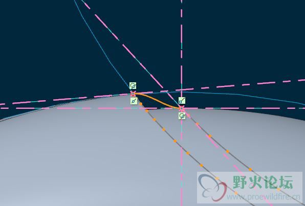

发表于 2020-9-12 10:31 | 显示全部楼层
RE: 这个扫描居然失败了!
[attachimg]251037主要是你相交线没到边,交到边后重新画下就可以了
1021
172
1697
希望之星勋章热心助人勋章优秀会员勋章
发表于 2020-9-12 10:49 | 显示全部楼层
4#正解,你把那个相交的偏移面延伸一个长度,重新相交后,再扫描就可以了啊
