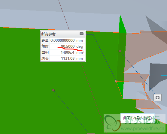

如图,测量的这两个面角度不是垂直的,经检查发现我拉伸是竖直向上拉,而我的画图平面就是这个底面。也就是零件的竖直面和水平面与系统的竖直面水平面不重合。求大神解答。

这个没多大关系吧?如果想要和基准面垂直,那么草绘的时候就以基准面为参考面;如果想要和产品的面垂直,那么草绘就以产品平面为参考面。如果实在还是受不了,那么就新建基准面。

你可能没理解,以产品为基准面,竖直拉伸会有角度不是90°,以基准平面也是一样的。

解决方案我倒是有一个,柔性建模-移动-按尺寸移动。可以解决,有没有那种直接能吧系统坐标系按产品的平面来定位的?等待大神。
那看你是想要垂直,还是想要竖直了,无非就这两个

就是做不出垂直。
