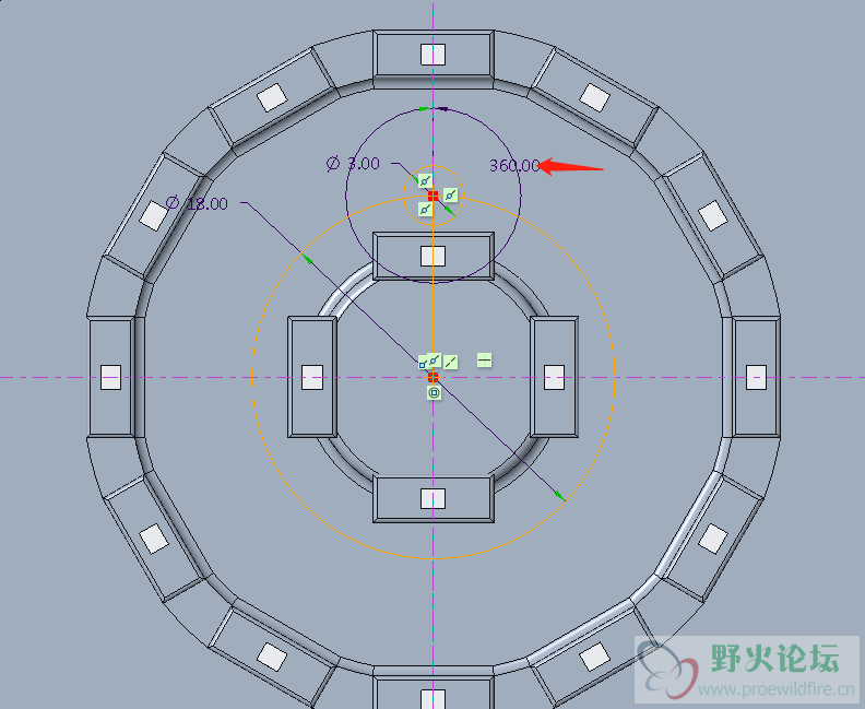

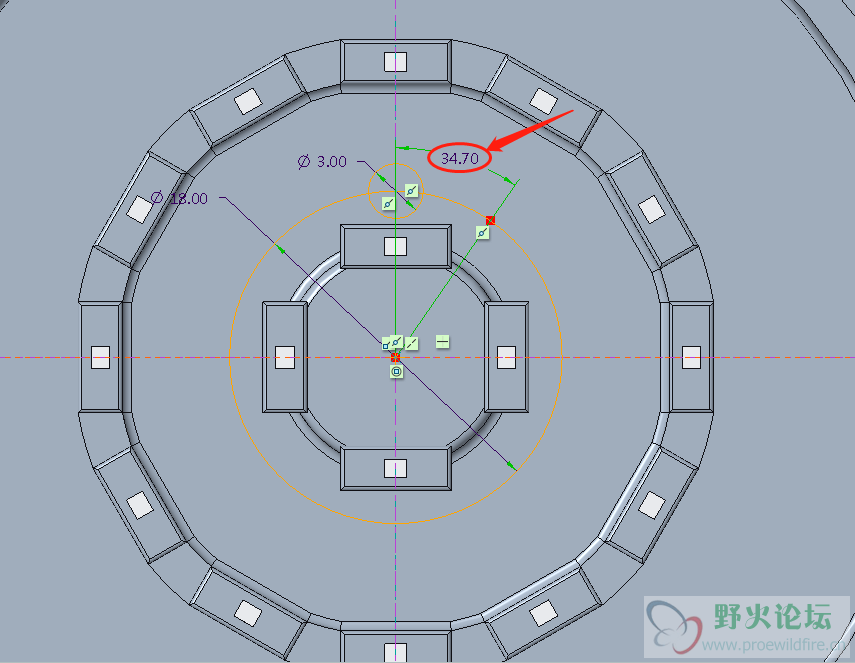

请大家看下,这个角度标注,想改成0度,一直变成360,然后后面想尺寸阵列就一直失败,要怎么解决?谢谢!
 楼主| 发表于 2020-9-11 10:39 | 显示全部楼层
请各位指点下,谢谢

PRT你发上来可能更方便发现问题,应该是标注方式的问题

发图看一下~

只能选择为重合,,,

我想知道你怎么能改成0°的
 楼主| 发表于 2020-12-12 09:53 | 显示全部楼层
做个好人 发表于 2020-11-20 17:53
我想知道你怎么能改成0°的
改不了0度,我改成了0.05
706
864

阵列的什么呀,用轴阵列不行吗
