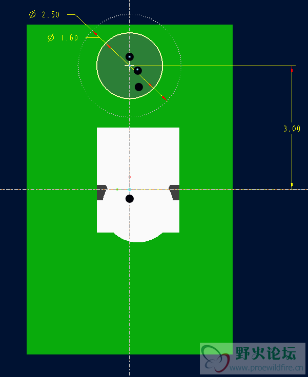

加中心线为啥不能约束对齐基准面?

 楼主| 发表于 2020-9-3 17:50 | 显示全部楼层
就是不想点重合约束啊,旧版本可以直接约束到基准参考上,我用的是7.0

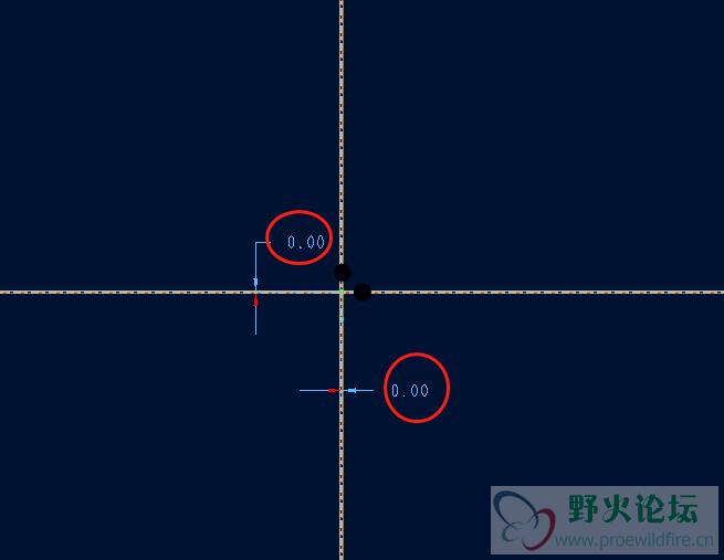

 楼主| 发表于 2020-9-4 09:26 | 显示全部楼层
镜像前是正常的,镜像后又多了这两个尺寸,又要去约束比较麻烦~~~~~~
