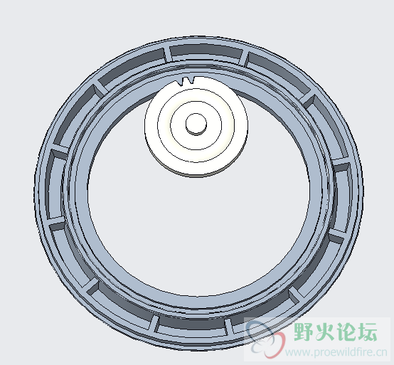

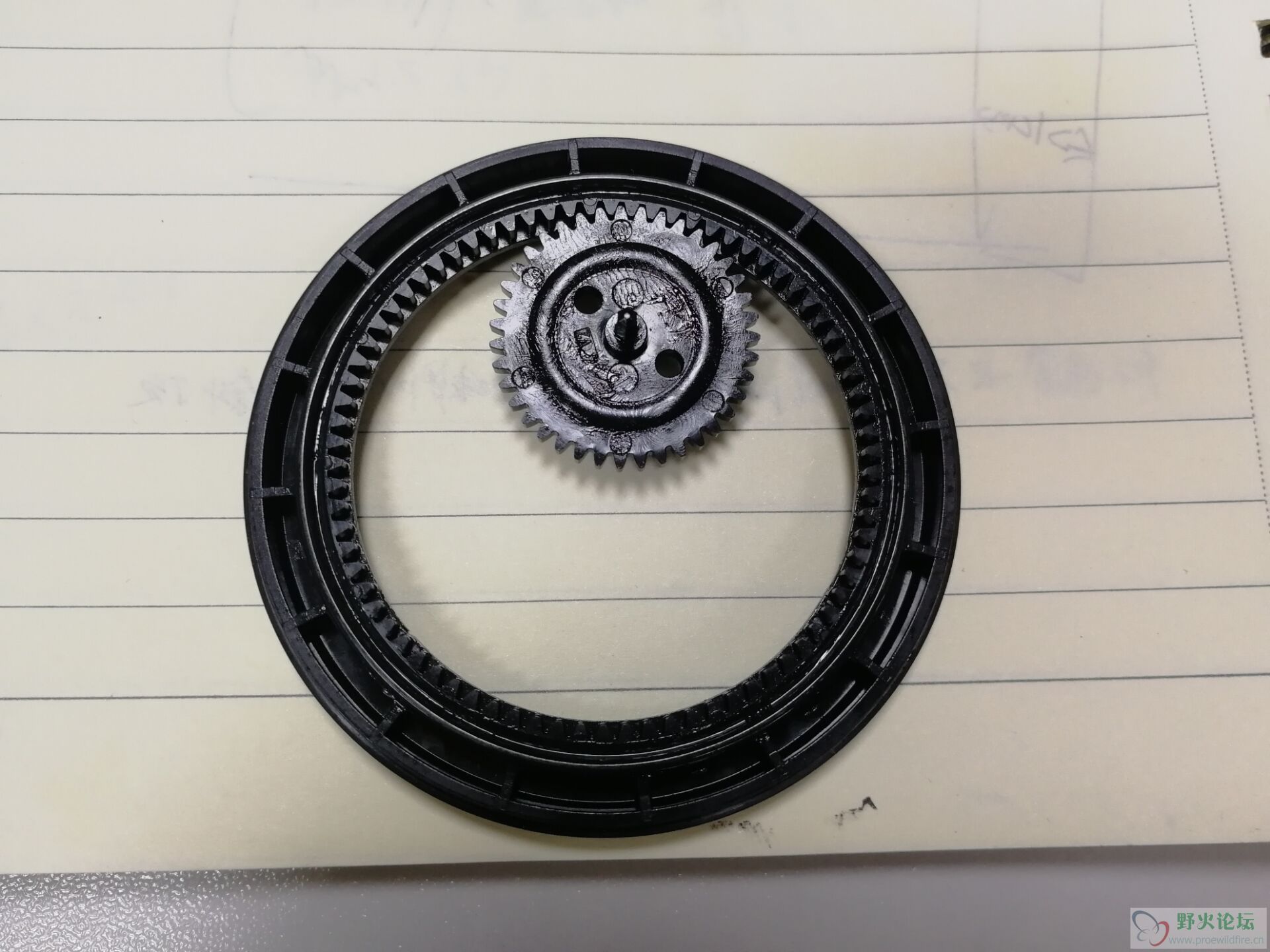

要画一个和照片一样的齿轮结构,附了3D(STP)档。图中的齿是随便画的,最好在用我画的直径20的内齿轮大小做出。小弟学术不精。请有懂齿轮的朋友帮忙画一下。感谢了 49AE5B28C57A6324B27F1BE8B8140207.jpg 微信截图_20200901184945.png z1.zip (48.26 KB, 下载次数: 4)

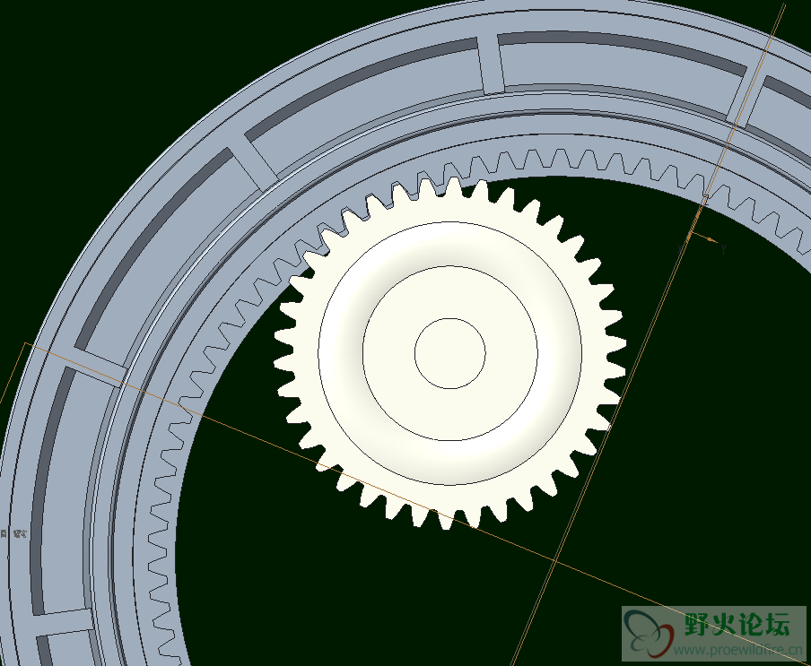

从图上大概数了数齿数看,传动比是100/36
从你的stp图上直径45左右,应该是M=0.45
所以我选了一下参数化的齿轮模型,附件里面了,如下图
版本creo5.0,重生成一下就可以输入参数,壳体的部分题主在上面把你的面拉过来更改吧,或者是做布尔运算掉
如果版本高了,可能题主需要去下一个低版本的参数化齿轮模型了。
顺便请教一下,题主大神,一看就很像一个塑胶件,什么行业需要这样的齿轮模型做传动呢?毕竟有实物图,必然有对应行业经验的,互相请教一下,望不吝赐教

又数了一下,好像是80/36?图片下面黑了,可能数不清楚。
刚才不知道查的哪里的山寨表,居然有0.45的模数,所以推测成了Z=100,实际模数应该是0.5才对。所以应该是80
我再附了一个。

谢谢朋友,照片的中的齿数和3D的大小有出入的。忘了说了。外面的大圆尺寸是差不多的,结构受限,中间的齿轮比照片中的要小5MM直径。

确实是塑胶件的,上面有顶针的印子。是一款耳机上用的结构,用这个旋转来控制音量大小这些。算耳机里特殊的吧

朋友能再帮忙画个图片尺寸差不多的吗 我刚刚测了一下数  外圆45  内齿轮25   外圆凸出来的齿有87个左右  内齿轮凸出来的齿有39左右。可以加个Q或微信吗,谢谢你的帮助,有偿的

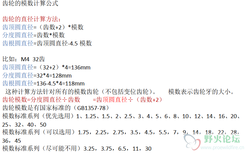

标准渐开线齿轮的一般规律及默认参数,可用任何绘图软件绘制标准齿轮截面.
(齿顶(顶)间隙系数默认为0.25,变位系数是0.)
模数M,D表示直径,Z表示齿数,齿底圆直径D1,节圆直径D2,
T(周节,指节圆上相邻两齿的中心距,齿距),齿宽L;齿顶宽不是很重要.以M数为1的齿轮看,可取0.7~1.
同时齿顶圆角和齿根圆角也可稍大或稍小.
1:所有模数是1的齿轮,(顶圆直径与根圆直径差)为4.5,M=2时是9,M=3是13.5,
  M=4是18,模数每升1其径差增加4.5;齿顶宽度M=1,d=0.7,M=2,d=1.4,M=3
  d=2.1,其齿顶宽d以0.7的倍数增加;模数每升0.5,其齿顶宽d以0.375的倍数增加
2:M=1.5时,顶底圆差为6.75,M=2.5径差11.25,M=3.5径差15.75,也是模数每升1其径    差增加4.5.
  综上所述模数每升0.5,顶圆和根圆差就增加2.25.
3:节圆又叫分度圆
  节元直径D2=齿数Z*M,如画齿数是20,M=1的齿轮,节圆D2=Z*M=20*1=20,
  顶圆D=(20+2)*1=22
  齿底圆D1=22-4.5=17.5,齿高H=(D-D1)/2=4.5/2=2.25,
  公式:M=D/(Z+2),D顶=M*(Z+2),M=T/&(3.14),D表示直径,Z表示齿数,
  (&=3.14圆周率),T(周节,指节圆上相邻两齿的中心距,齿距);
  齿宽L=T/2,
  模数M=D顶/(Z+2)=T/&,
  周节T=M*&
  奇齿M数=D顶/Z
  偶齿轮M数=D/(Z+2)
  顶圆直径D顶=M*(Z+2)
  齿底圆直径D1=D顶-M*4.5(把模数M看成是从1向上以0.5为单位递增的变量)
  节圆直径D2=Z*M
4:齿条是保证齿轮可以在其上顺畅滚动的直齿,其M数等于该齿轮的M数,齿高相等  ,齿宽也相等,齿背可画成圆弧或直线都无所谓。

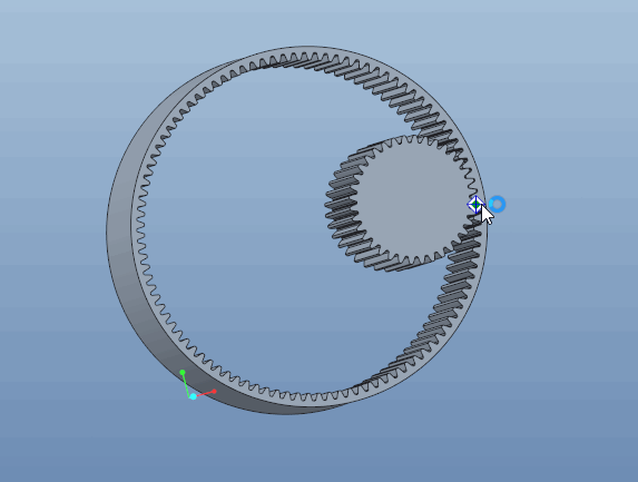

发表于 2020-9-2 11:24 | 显示全部楼层
M0.5-T38-T90
STP
M0.5-38T-90T
M0.5-38T-90T
ek_asm_9.rar
317.35 KB, 下载次数: 12
