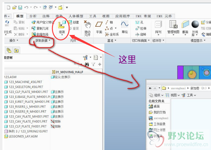

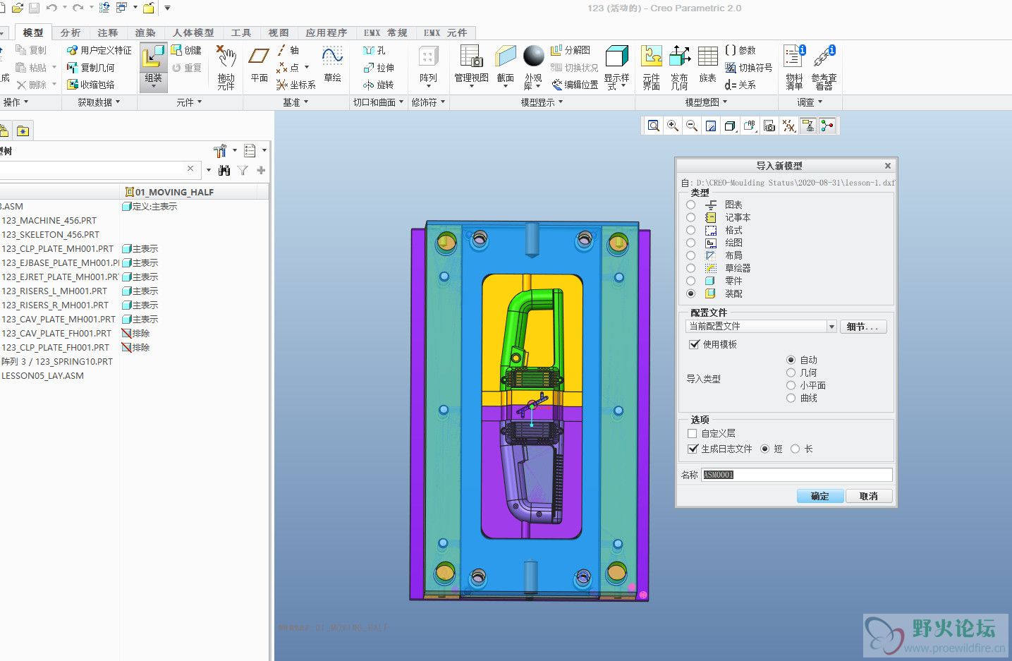

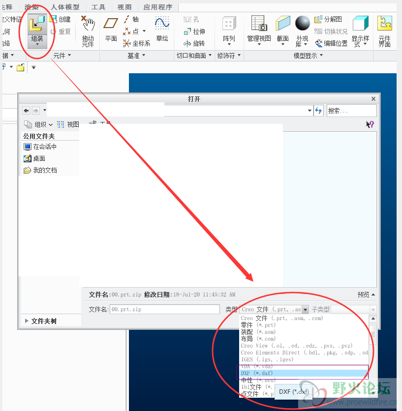

新建一个prt,在这个prt里导入DXF,然后装配到模具组件里
处处留心皆学问.
50
 楼主| 发表于 2020-9-15 16:42 | 显示全部楼层
非常感谢,已解决
