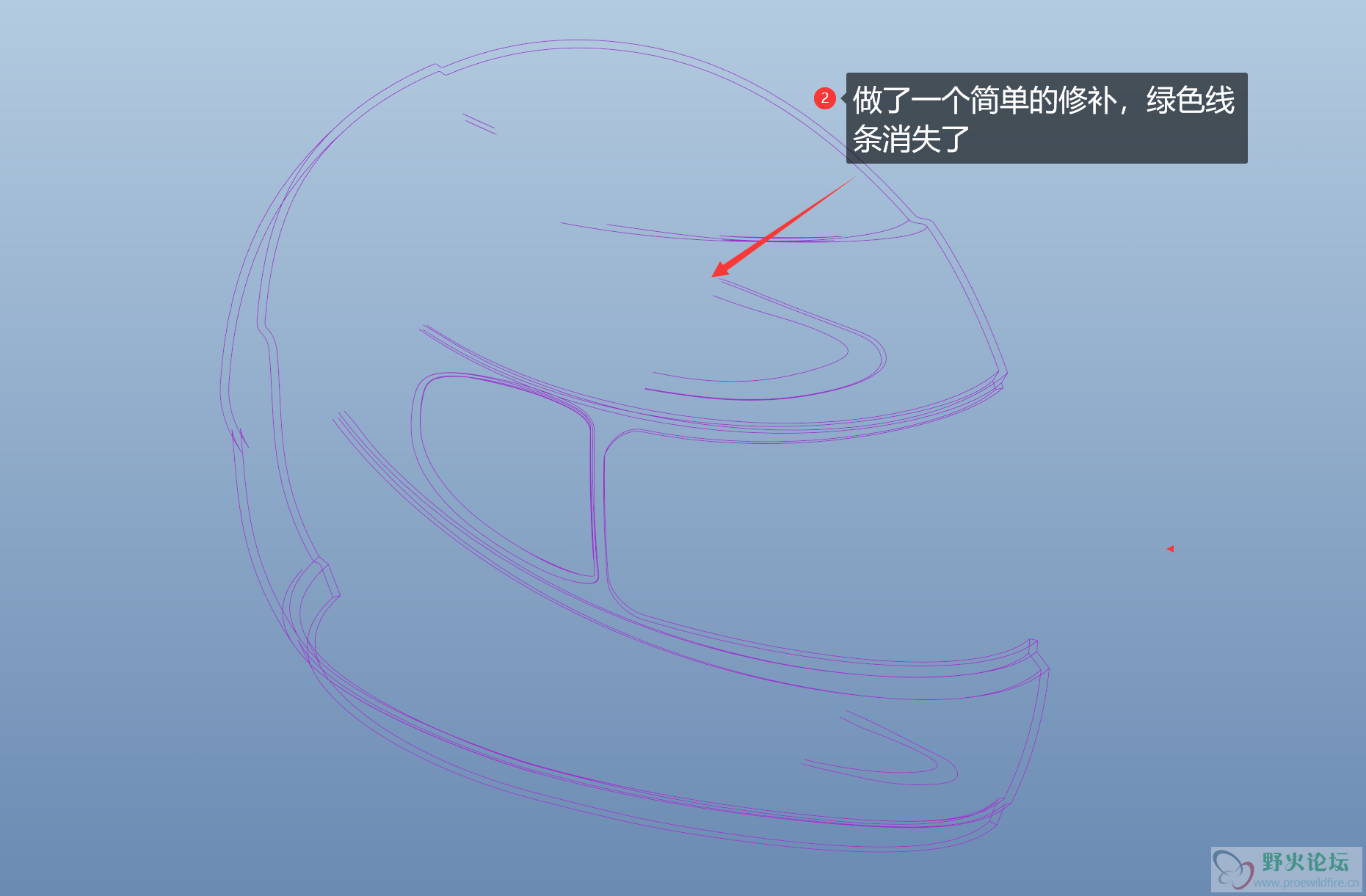

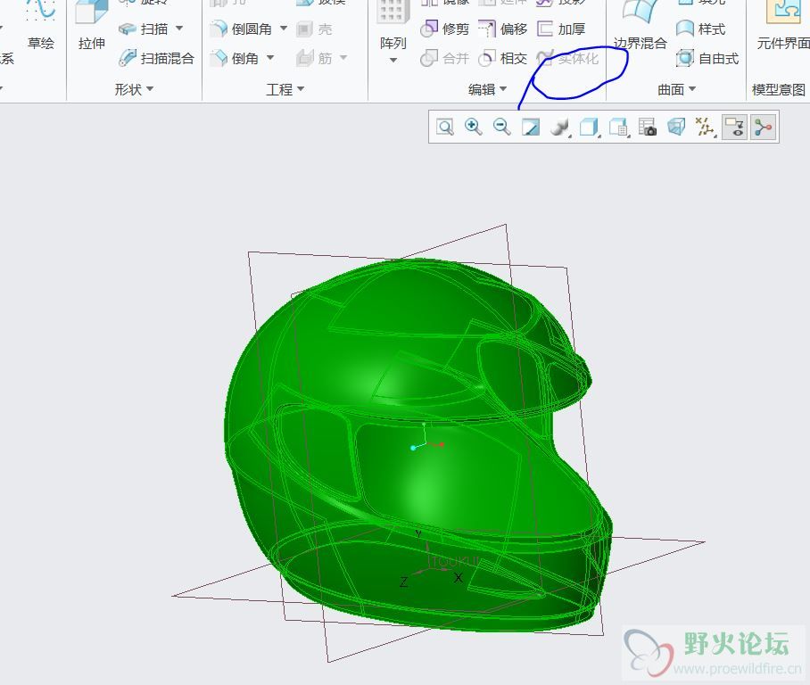

曲面镜像后无法实体 怎么检查问题?

发表于 2020-8-30 16:12 | 显示全部楼层
版本那么高啊,我5.0打不开,6.0?
发表于 2020-8-30 18:38 | 显示全部楼层

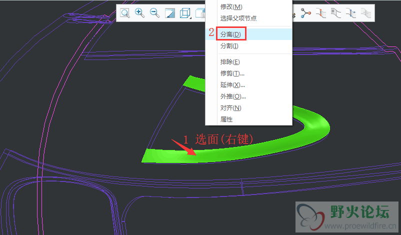

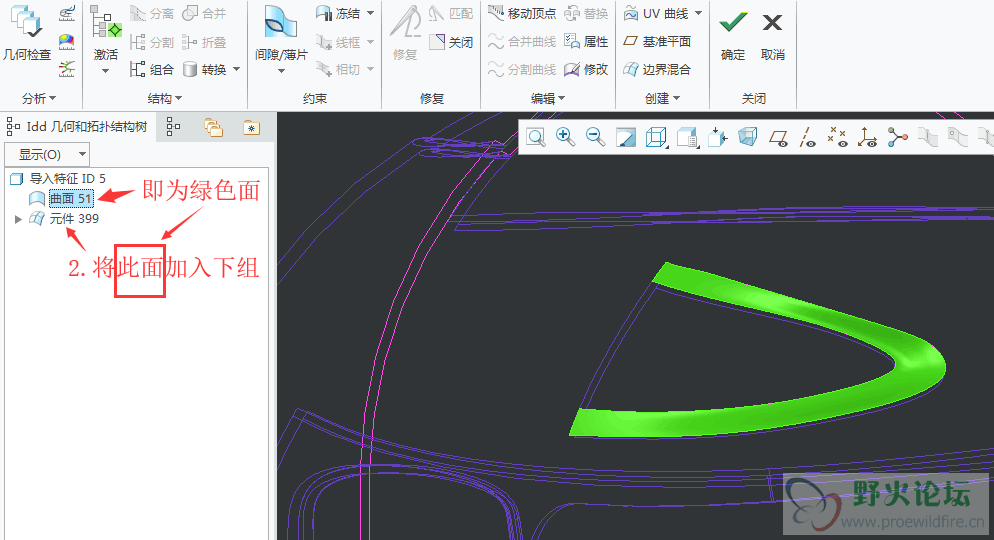

搞定了,很简单的:
· 寻找问题:  线框视角观察—>一段红色线(曲面不能完全闭合就会产生)
· 解法: 破面修补法
                0. 找到不能闭合的曲面
                1. 将曲面分离
                2. 分离后的曲面再次并入曲面组
                3. 选实体—>确定
                4. 再次镜像 合并 实体化就激活了

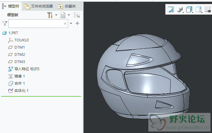

发表于 2020-8-30 19:18 | 显示全部楼层
打开看了一下,曲面效果比较差,之所以出现无法实体话,说明曲面未完全合并成密封空间,最简单的查看办法就是直接切换成线框模式,颜色不一样的地方就是没有合并到位的地方也就是常说的破面处,做了一个简单的破面修补(弄得比较随意,仅仅表达一下意思),详见3D和贴图(我的版本是Creo7.0的)。
1396
95
1886
VIP 勋章希望之星勋章热心助人勋章
发表于 2020-8-30 19:19 | 显示全部楼层
附上3D源文件

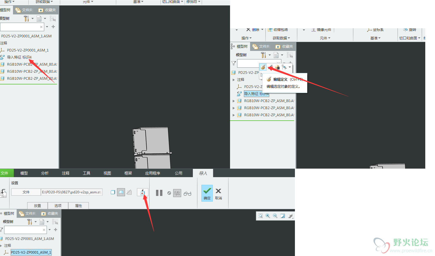

 楼主| 发表于 2020-8-31 09:53 | 显示全部楼层
China_North 发表于 2020-8-30 18:38
搞定了,很简单的:
· 解法: 破面 ...
你好 请教下 你这个操作界面怎么调出来啊?

发表于 2020-8-31 10:48 | 显示全部楼层
破面修补这样进去

 楼主| 发表于 2020-8-31 20:36 | 显示全部楼层
316343660 发表于 2020-8-31 10:48
破面修补这样进去
按你的方法解决了 谢谢
