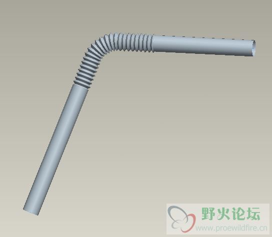

发表于 2020-8-28 08:21 | 显示全部楼层 |阅读模式
关系式:
if trajpar>0.4&trajpar<0.7
sd3=6-0.01*asin(sin(trajpar*360*80))
else
sd3=6
endif
