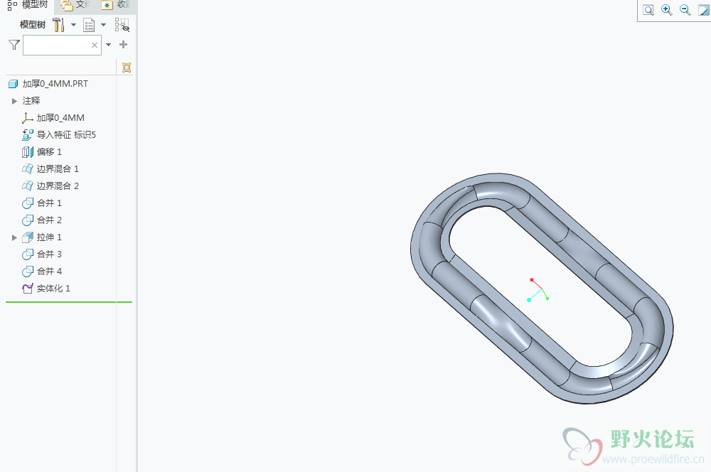

怎么把这个面组加厚0.4mm,求助!

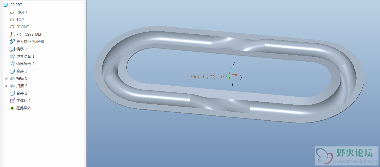

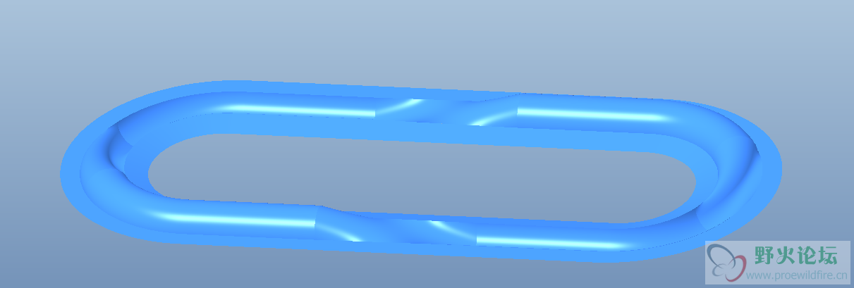

发表于 2020-8-25 14:58 | 显示全部楼层
CREO6.0做的,原文件面破了修了一下,这是不是你要的样子
1.rar
345.15 KB, 下载次数: 9

发表于 2020-8-25 15:59 | 显示全部楼层
能加厚,我做了下,没做出来。两端的面重新补了还是不行,局部变形太大。

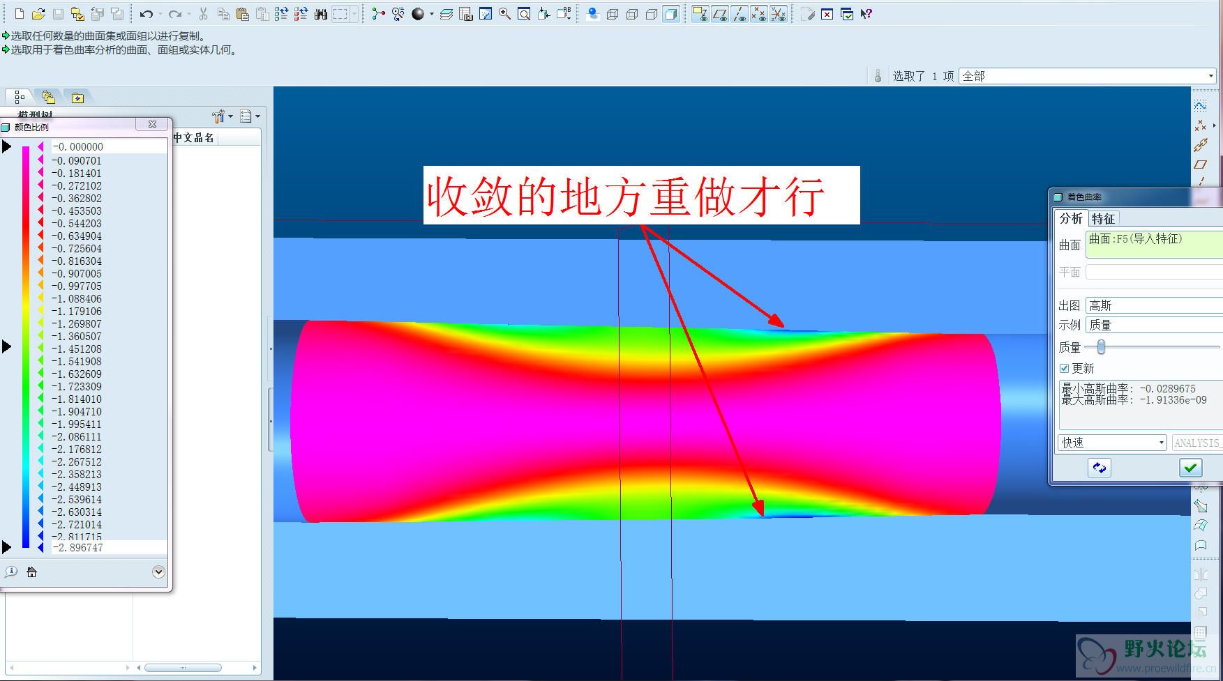

发表于 2020-8-25 16:01 | 显示全部楼层
你这里的曲面收敛了,切掉重新做面才能加厚
曲面收敛
曲面收敛
收敛
收敛

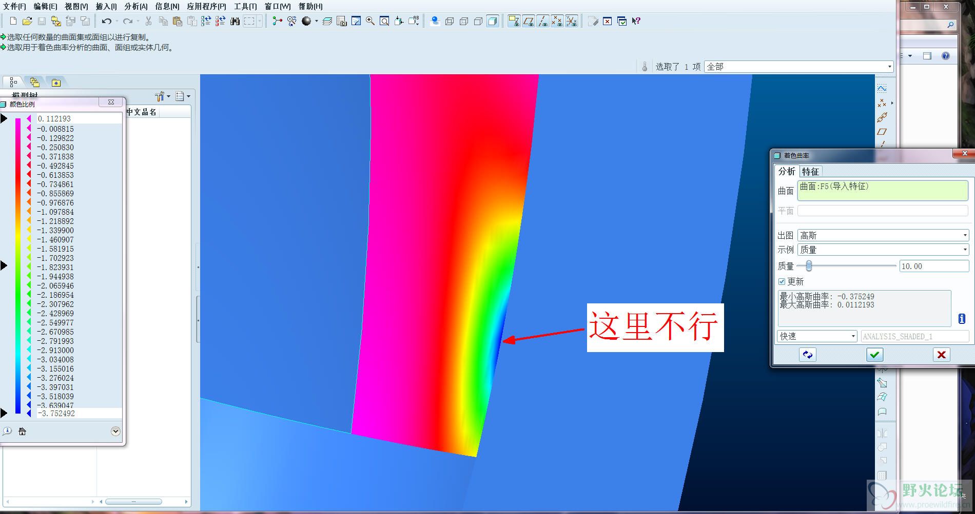

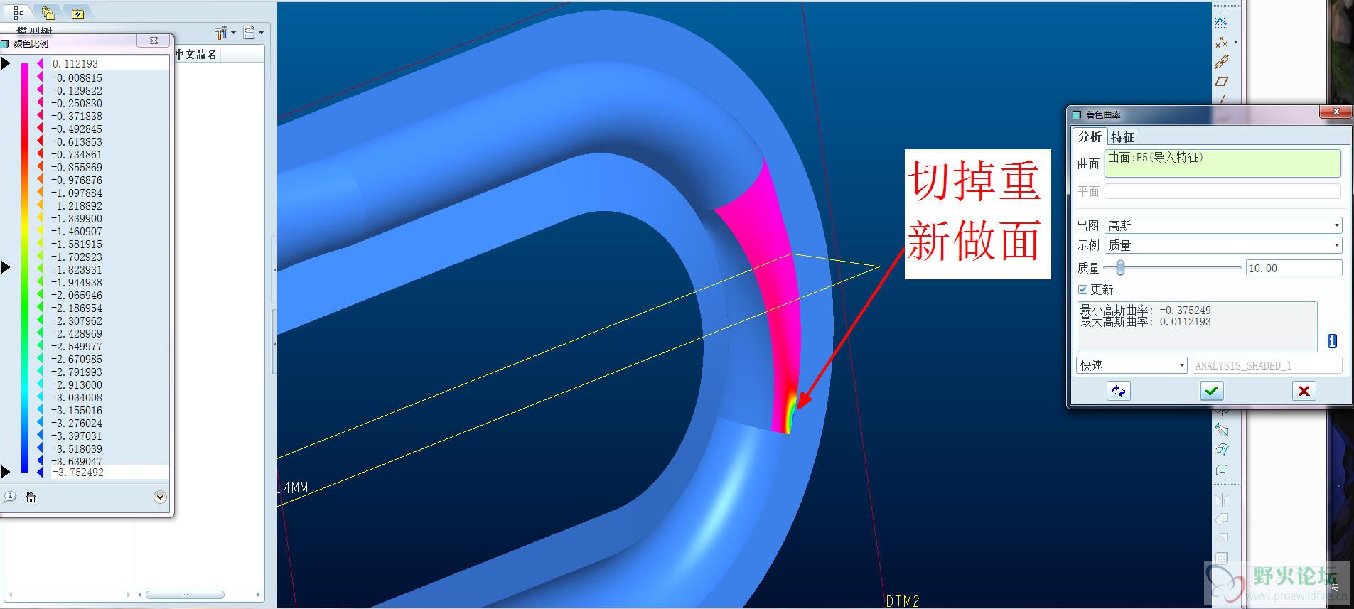

发表于 2020-8-25 16:08 | 显示全部楼层
建议你做成边界相切或者中间加线改善曲面质量才行。或者把收敛的地方切除重新做面。
还有这里
还有这里
三人行,必有我师!

 楼主| 发表于 2020-8-25 16:50 | 显示全部楼层
感谢回答,客户的原图就是这样的,实在麻烦

 楼主| 发表于 2020-8-25 16:52 | 显示全部楼层
感谢回答,是的,变形太大了,所以才求助的
