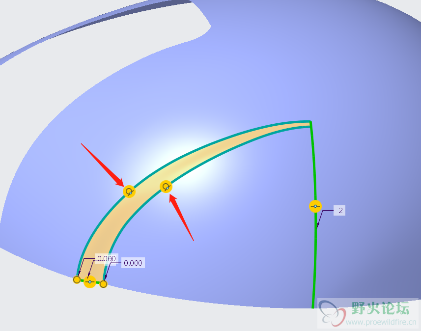

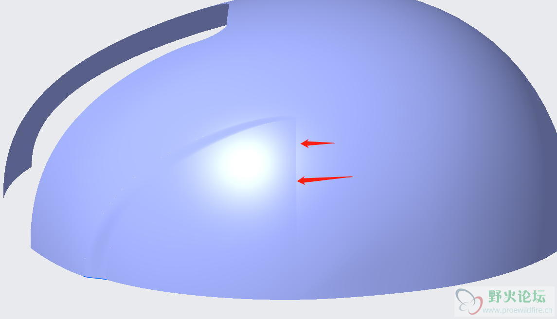

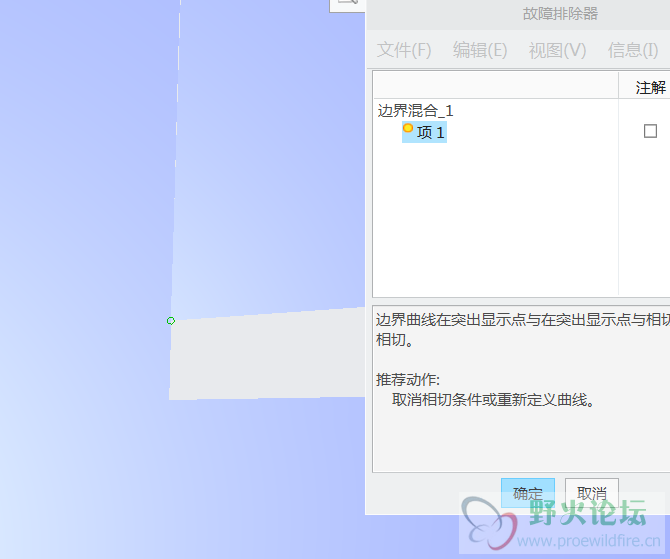

发表于 2020-8-24 23:41 | 显示全部楼层 |阅读模式
相邻曲面都是相切的  但是最后做的曲面不能相切

发表于 2020-8-25 08:05 | 显示全部楼层
相邻两个曲面:一、这两个曲面上的分别两条曲线相切。二、就是这两个曲面相切。

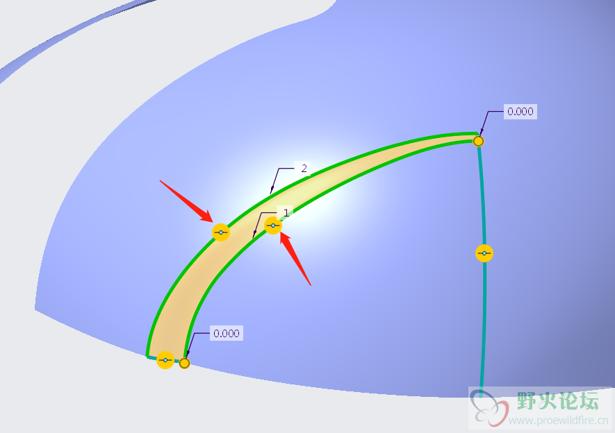

1142

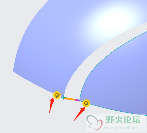

发表于 2020-8-25 08:17 | 显示全部楼层
是你的线没做相切  曲面也没相切。

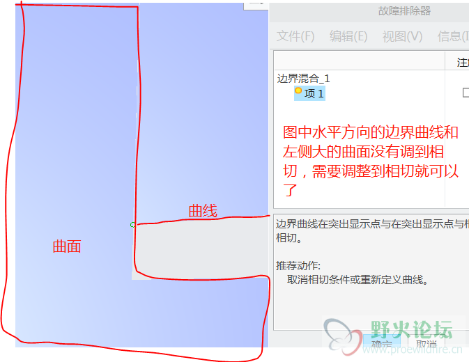

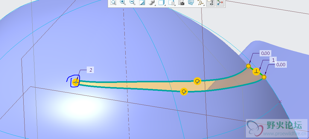

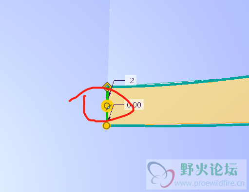

发表于 2020-8-25 08:37 | 显示全部楼层
版本太高了没打开,要先把顶角旁边水平方向的曲线调整到和曲面相切,而后构建曲面边界才能设置相切。
如图中描述先设置相切
如图中描述先设置相切

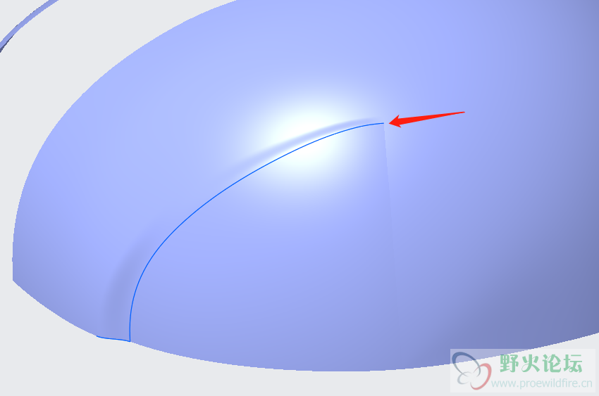

 楼主| 发表于 2020-8-25 20:37 | 显示全部楼层
13413153344 发表于 2020-8-25 08:17
是你的线没做相切  曲面也没相切。

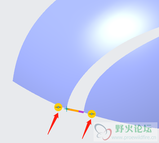

很感谢你的耐心讲解 你用的可能是croe7.0我打不开   不过我说的是这个最小的面不能相切

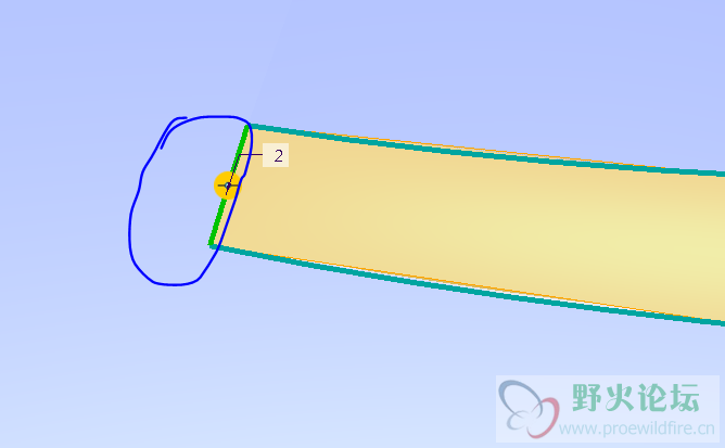

发表于 2020-8-26 15:51 | 显示全部楼层
看我上次回复的最后一张图,那个位置文件本来就没相切,如果想要相切,就要重新做线,端点位置要和大面约束相切
