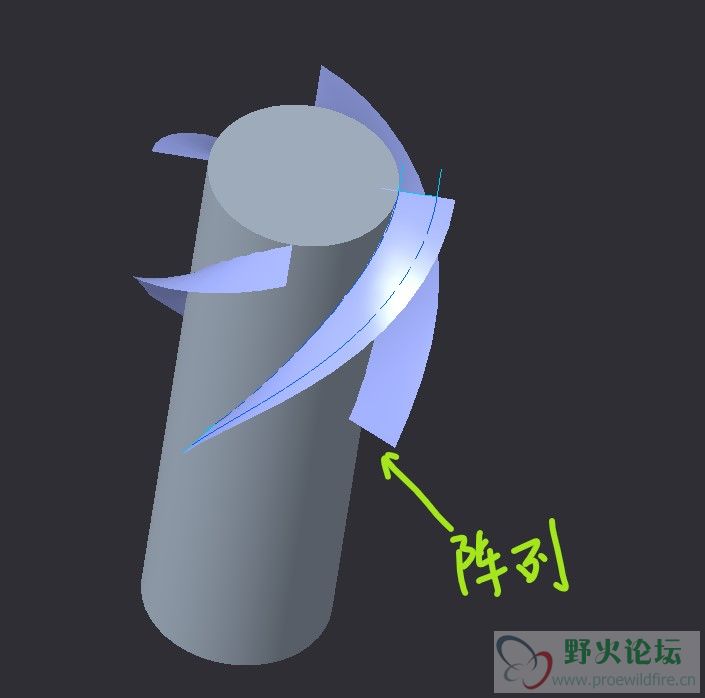

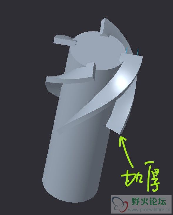

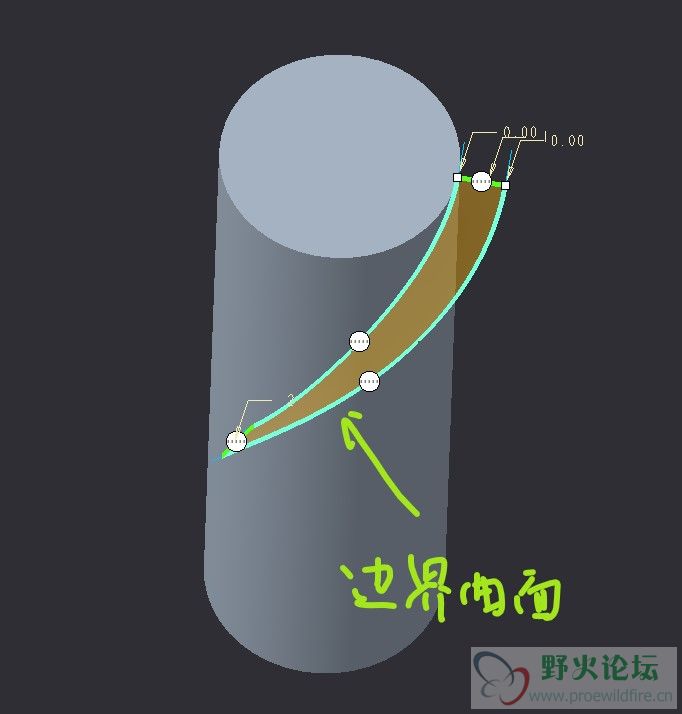

图片一为螺旋叶型

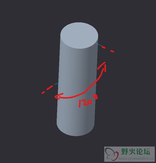

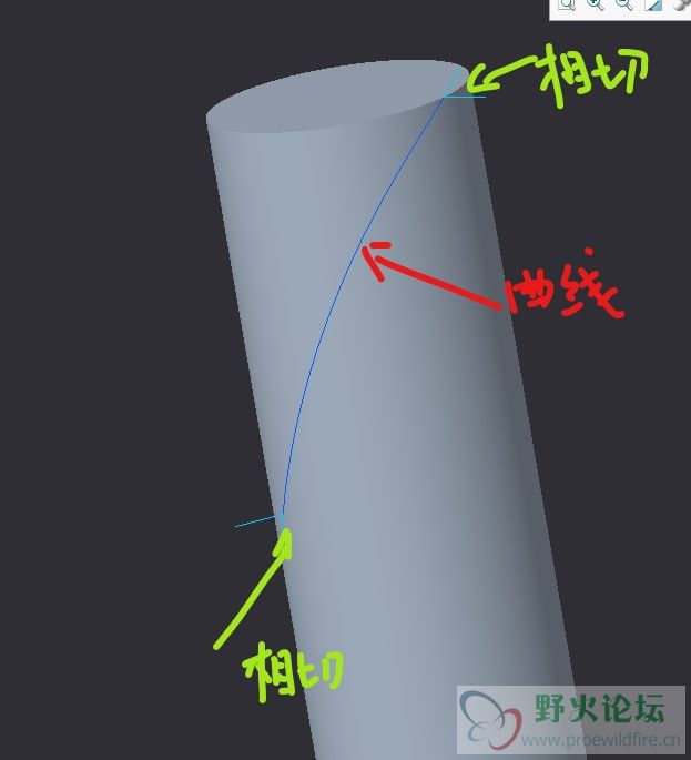

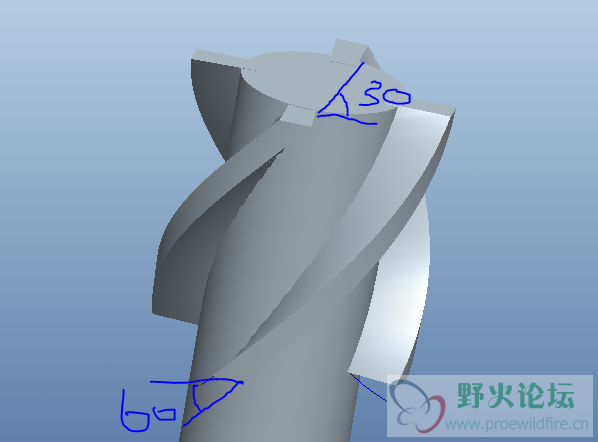

图片二、图片三分别叙述入口角为30度,出口角为60度,包角为120度
螺旋叶型画法,我控制不了入口角与出口角的度数,我只能控制包角度数,惭愧。
请教大神解惑,关系式、ibl曲线、或者别的思路都可以,谢谢
图片一
图片一
图片二
图片二
图片三
图片三

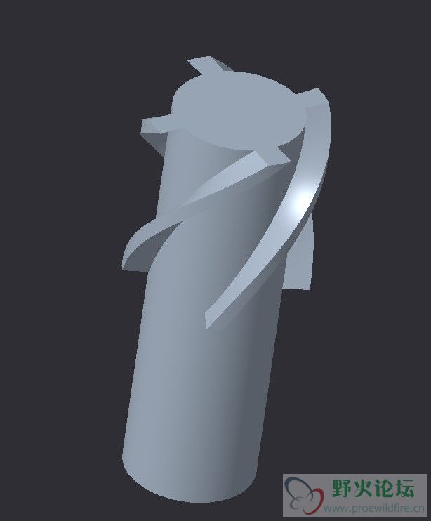

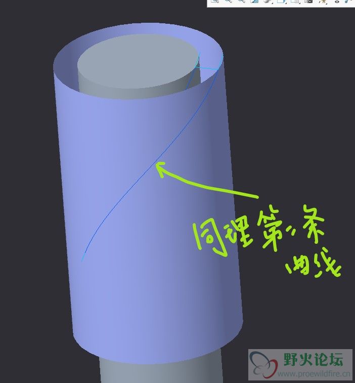

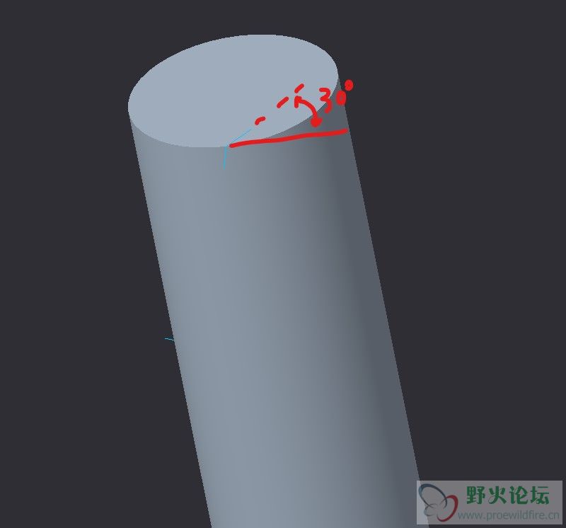

发表于 2020-8-24 16:29 | 显示全部楼层

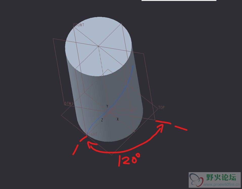

你可以依照附件图片步骤试试看
1.主要是使用“通过点的曲线”命令,使用此命令时------注意曲线约束在柱体上------在之前要把两端的约束角度的直线做好,上面30度,下面60度,然后设置曲线相切两个角度的直线,当然直线的顶点的柱体夹角为120度;
2.同理在做一个柱面,依照上面的步骤再做一条曲线;
3.利用曲线边界图面;
4.阵列
5.加厚
6.整理端面
ok
不知道是否符合你的要求,你自己试试吧
越学越觉得自己菜鸟一枚。。。

 楼主| 发表于 2020-8-24 18:22 | 显示全部楼层
jon1113 发表于 2020-8-24 16:29
你可以依照附件图片步骤试试看
1.主要是使用“通过点的曲线”命令,使用此命令时------注意曲线约束在柱体 ...
是哦,脑洞大开。
聪明
谢谢大神
是我想要的

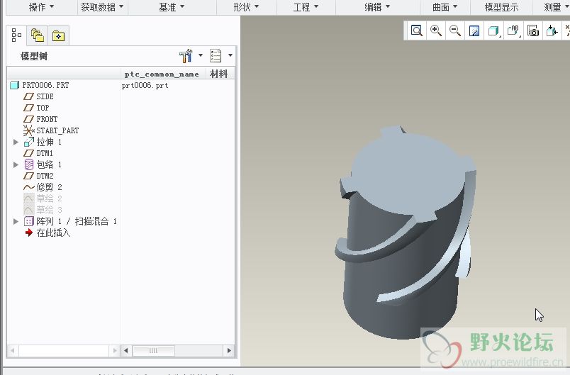

发表于 2020-8-24 19:01 | 显示全部楼层

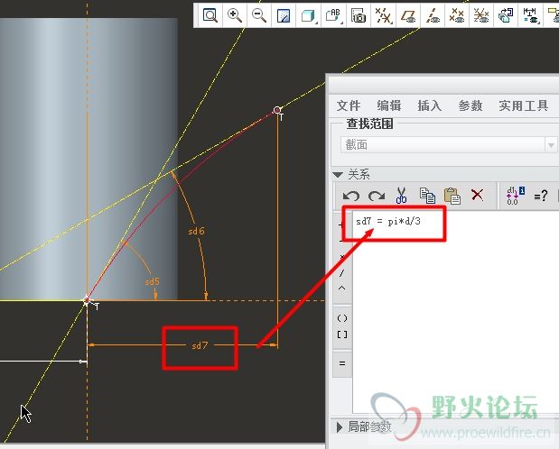

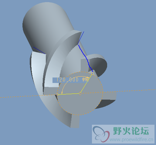

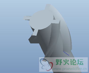

给你提供另外一种思路包络曲线+混合扫描+阵列,按你给的要求主要是起始角60,终止角30,包络角120,中间螺旋过渡段没有要求是弧线还是样条。
我按圆弧做了一下,因为120°刚好是圆周的1/3,使用关系式约束宽度为pi*D/3
得到轨迹线。
你没有给截面形状,就随便做了一下,最后通过混合扫描和阵列得到模型
Creo 2.0
prt0006.prt.rar (196.72 KB, 下载次数: 27)

 楼主| 发表于 2020-8-25 08:56 | 显示全部楼层
dccdty 发表于 2020-8-24 19:01
给你提供另外一种思路包络曲线+混合扫描+阵列,按你给的要求主要是起始角60,终止角30,包络角120,中间螺 ...
谢谢大神,条条大路通罗马

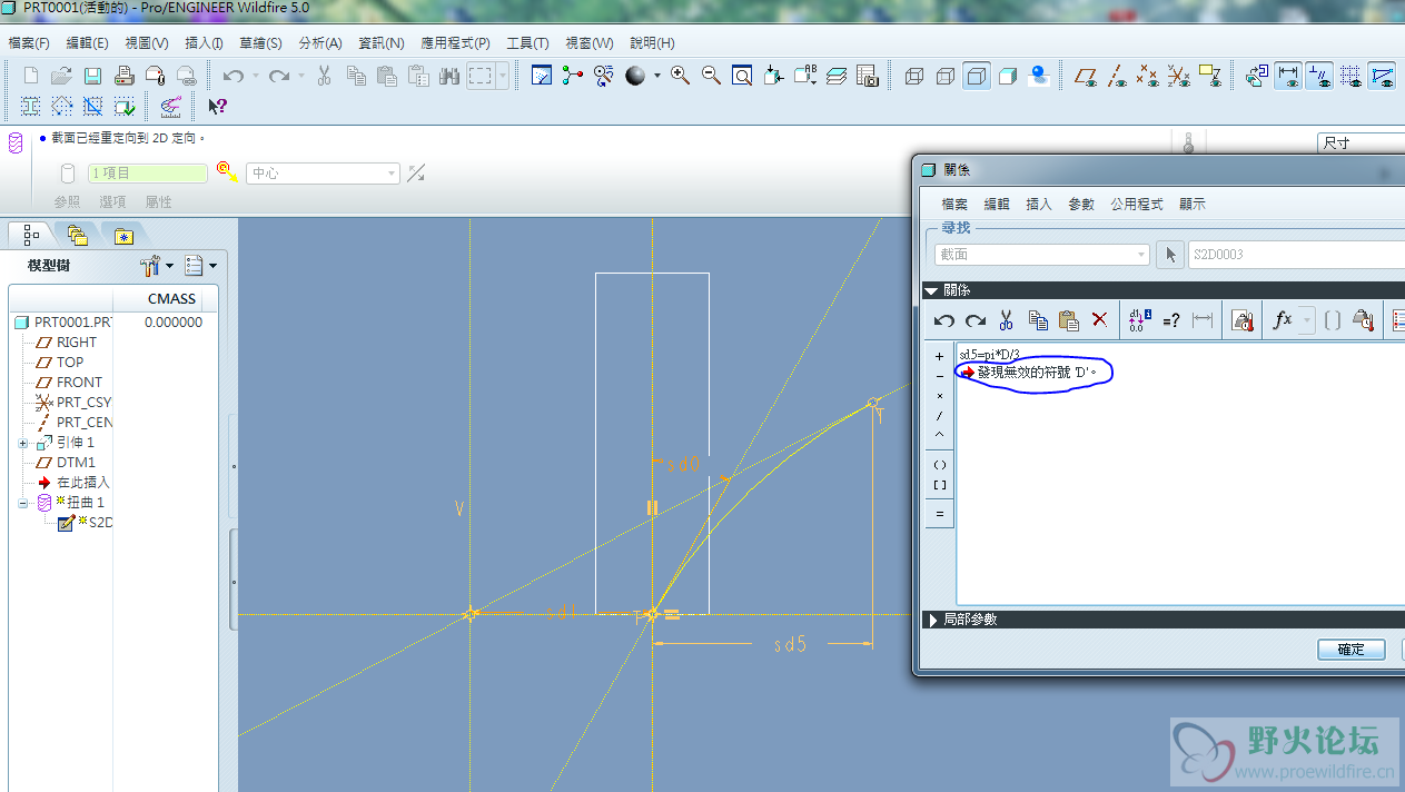

 楼主| 发表于 2020-8-25 16:59 | 显示全部楼层
第一种方法,我会了
大神你这种方法,我还没有研究出来

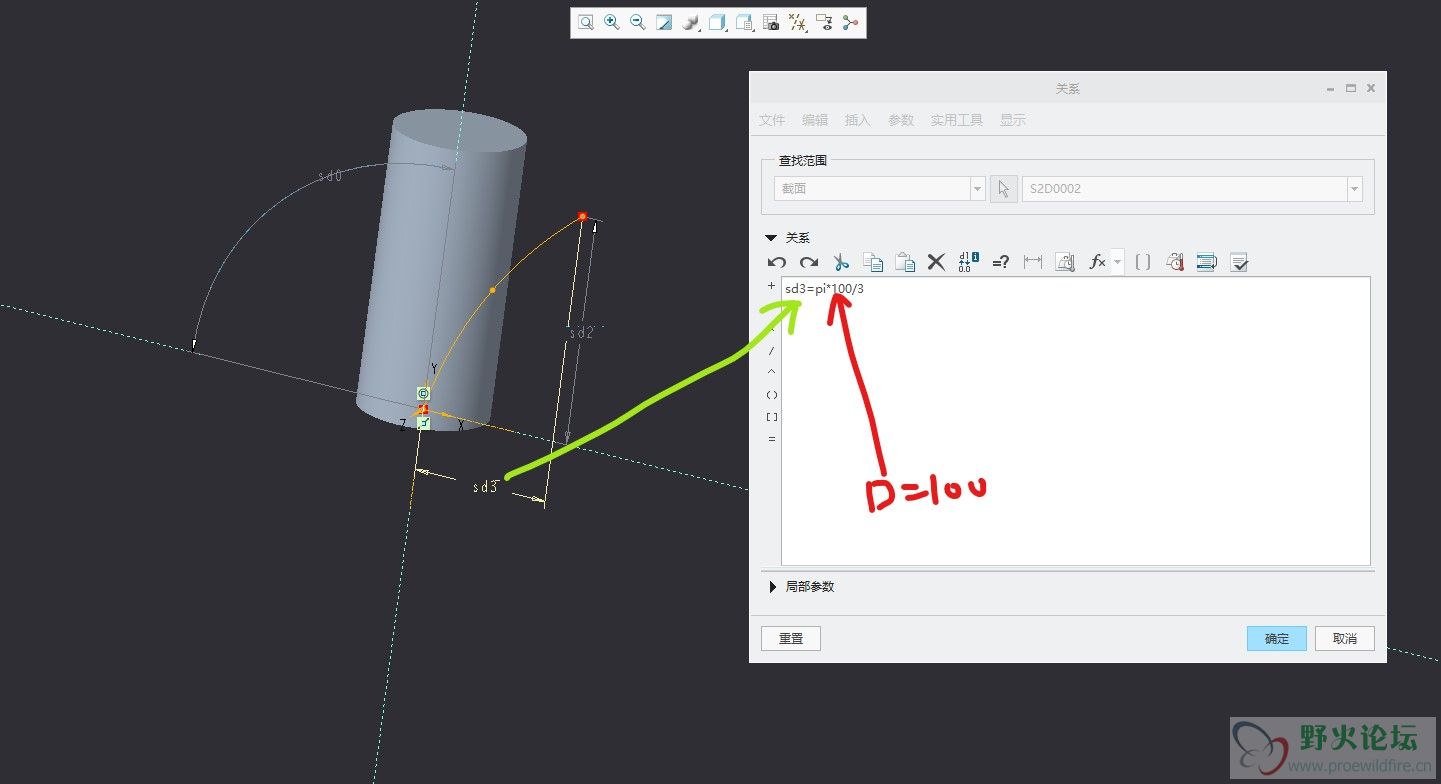

發現無效的符號 'D',我那里错了呀
我用的是正版Proe5.0,我笔记本电脑还没有更新,我猜了半天。卡在这里了。
發現無效的符號 'D'。
發現無效的符號 'D'。

发表于 2020-8-25 17:18 | 显示全部楼层
w245272914 发表于 2020-8-25 16:59
第一种方法,我会了
大神你这种方法,我还没有研究出来
圆周长=2pi*r=pi*d---d就是直径
这个d就是中心那个圆柱的直径,pi*d/3就是周长的1/3,对应角度就是360*/3=120°
应该是这样理解的
越学越觉得自己菜鸟一枚。。。
193
241
 楼主| 发表于 2020-8-25 17:29 | 显示全部楼层
这个d就是中心那个圆柱的直径,pi*d/3就是周长的1/3,对应角度就是360*/ ...
你说的这个我理解
我知道D是默认的草绘里面的直径符号,我点关系式后,输入怎么无效啊
你看我草绘那里有没有问题呀

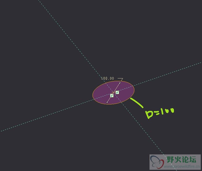

1021
172
1697
希望之星勋章热心助人勋章优秀会员勋章
发表于 2020-8-25 17:48 | 显示全部楼层
w245272914 发表于 2020-8-25 17:29
你说的这个我理解
你看我草绘那里 ...
好吧
看附件图,圆柱你是在螺旋叶前面绘制好的,所以里面的d的数值就是定值了啊
比如我绘制的圆柱的直径是100,那么d=100
从而sd#=pi*100/3
这样说明白吧
越学越觉得自己菜鸟一枚。。。
