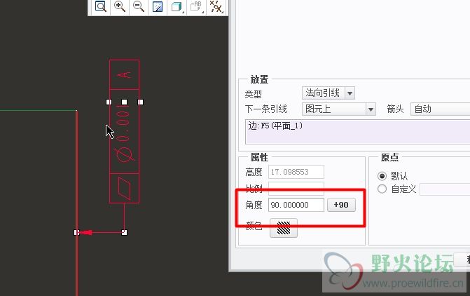

如图,竖着摆放的形位公差是我在creo2.0工程图里标注的,升级到6.0后,形位公差怎样都竖不起来了,有没有大神指导一下。

你这是自创的标注方式么?国标要求里面形位公差没有这种表示方式,只能横着放。

形位公差框格在图样上一般为水平放置,必要时也可以垂直放置(逆时针转)。我这个壳体尺寸很多,形位公差也多,全横着放图面很乱,一切以车间加工方便为要吧。

形位公差有三种方式可以标注,不知道你用的哪种?
1、系统自带几何公差工具,2、自定义字符,3、文本注解添加外框

我用1、系统自带几何公差工具

第一种方式改不了,好像2.0也是改不了的吧。用第二种方式就可以改。

你有现成做好的自定义形位公差符号吗?

默认是横着的,需要设置旋转角度。
