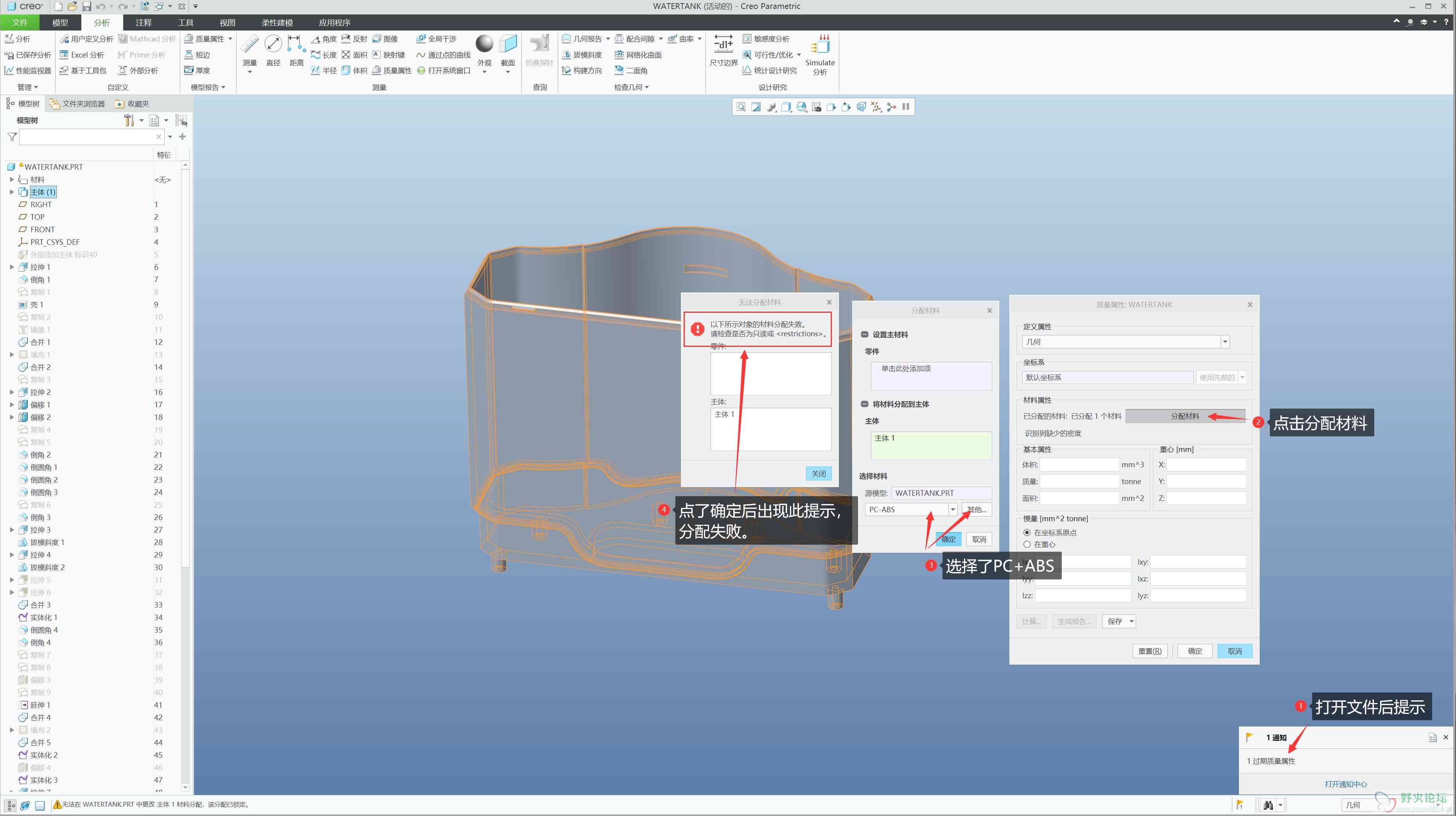

用creo7.0.1.0打开7.0.0.0设计的图纸后,提示产品质量属性过期,然后重新设置材料属性以及材料的材质,选好后提示材料分配失败,请教各位大佬,这是什么原因产生的,如何解决此问题

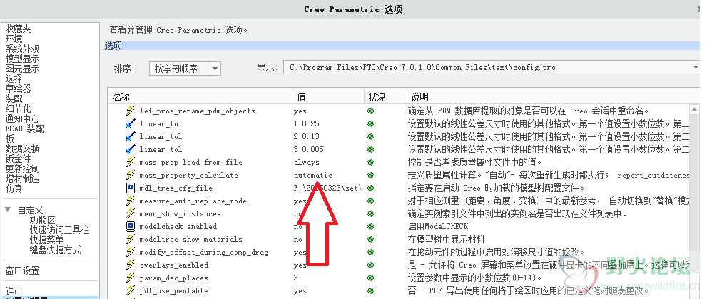

定义质量属性计算。“自动”-每次重新生成时都执行 看是否有效

用7.0.0.0打开没有提示质量属性过期,但是同样材料分配失败

 楼主| 发表于 2020-8-21 17:36 | 显示全部楼层
嗯,这样子可以的
