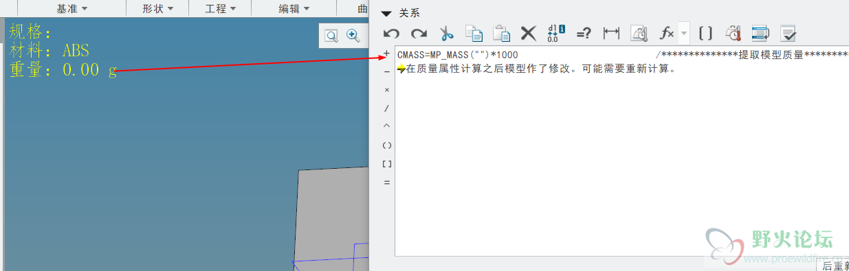

[已解决] 重量参数不能显示,老是为0是怎么回事

 楼主| 发表于 2020-8-20 13:31 | 显示全部楼层
mass_property_calculate 配置的是 automatic
找到原因了.上面的配置问题.
