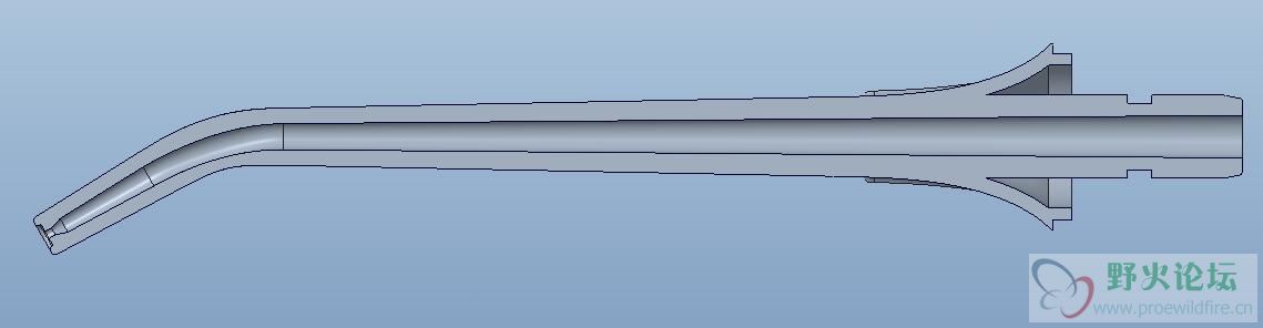

冲牙器头  大佬帮忙看下怎么出模的

底部圆槽可以用滑块出模,里面弯孔不知道用什么方法可以做到,是不是可以先注塑个直的然后再二次加热弯曲?没见过这样的成型工艺。

如果是塑件,弯头部位太细抽芯应该是出不了模;尾部卡槽部位距离伞状部位太近,顶块行程从图示上目测不够,也难出模。

ABS材料  但是有样品阿  所以来问下怎么出模的

估计镶件是一节一节的?

类似弯管的模具做法。

是这样的,先注塑直的  弯曲部分后加工的,用弯管成型机

感谢指导,学习了!
