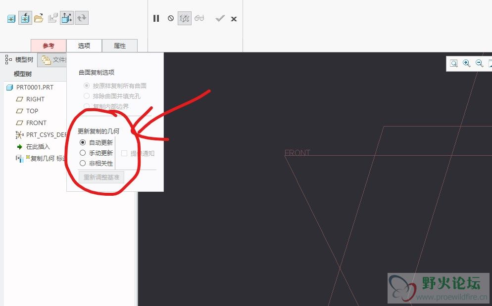

使用“发布几何”和“复制几何”命令
而且在“复制几何”中可以设置特征和复制的几何的关系
应该符合你的要求

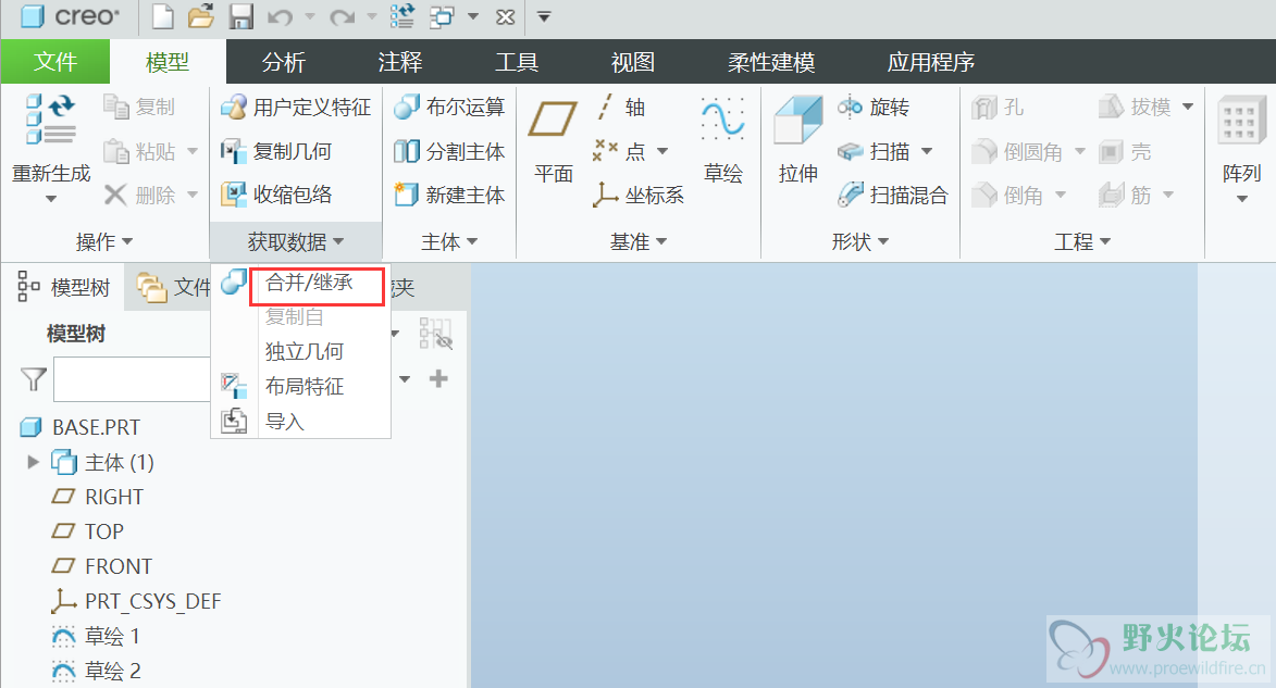

可以用二楼说的发布几何,如果特征特别多的话,建议用合并/继承。

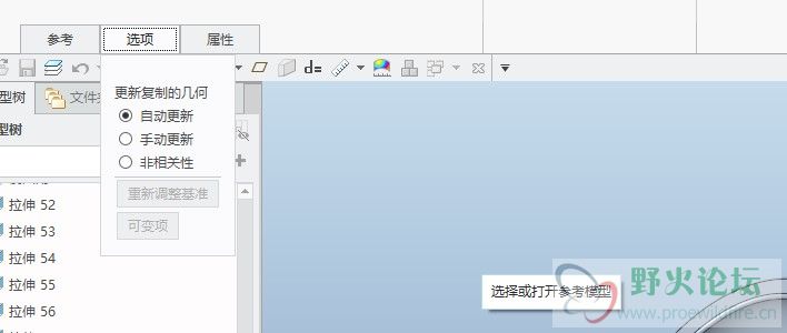

楼上说的都对,我补充一点,如果需要断开链接关系,选择下面两个
手动更新或者不相关性

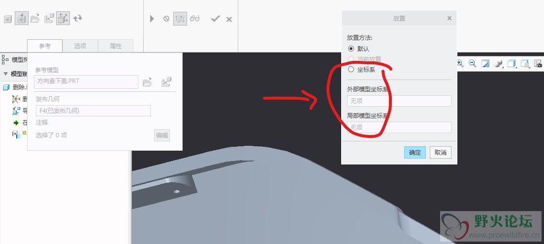

你好,开头说的复制几何出来的面都是带默认位置的  (有些复制之前是相切的,复制出来后就是分离),用坐标系每次都报错

那你就不要使用默认位置,就好了啊
复制几何的装配关系,你可以自由定义的
你的困惑是对的,我经常复制几何时就不需要默认的或者说原来的装配位置,那怎么办呢,你可以按照自己需要的位置重新装配两个零件,然后在一个零件中重新建立一个坐标系,在复制几何时使用坐标系定位置就好了啊
