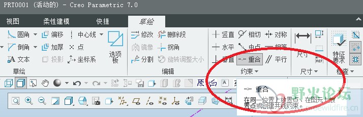

          大神们   求助一个问题  creo 或者proe5.0草绘环境中  如直线 圆  矩形等创建得图元,继续绘制其他图元都能自动捕捉上,只要鼠标靠近 立刻自动捕捉  如图    但有一个创建锥形弧得工具  创建出来得图元 ,鼠标却无法自动捕捉,如图
   今天正好用倒  需要在锥形弧上加个点  无法捕捉到  有懂得大神吗?求助

重合命令  于弧上

圆锥曲线自动捕捉是捕捉不到中间点的,只能捕捉两边的端点,中间需要用到约束去做。楼上的图

嗯嗯  谢谢  非常感谢   有时候图片老是传不上去
