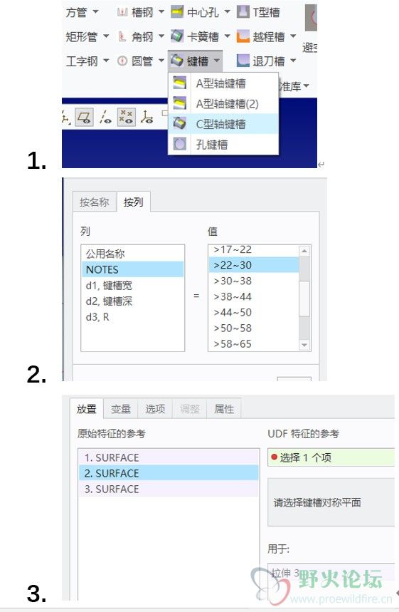

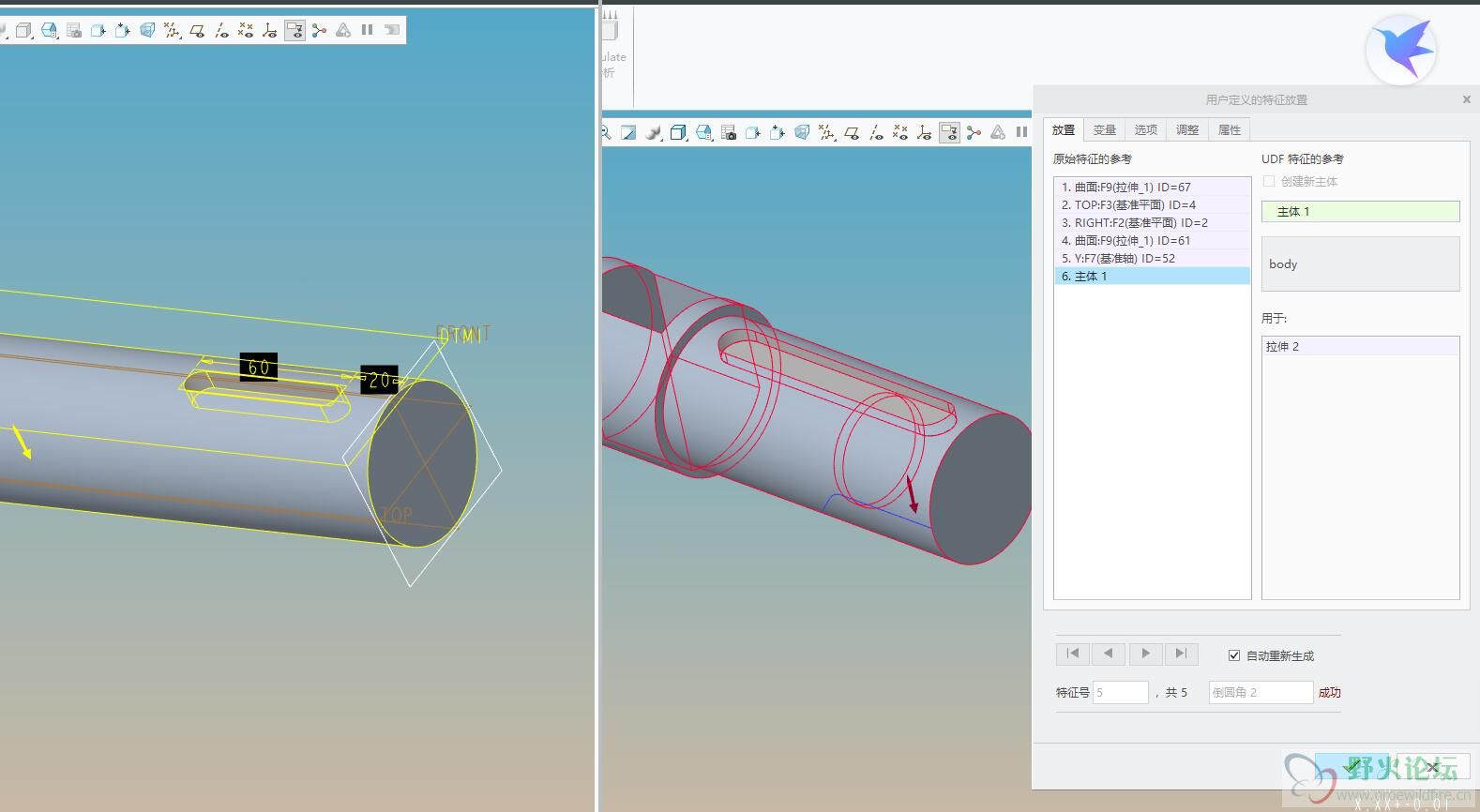

轴键槽直接做个UDF,就好了,根据轴粗细自动选键槽大小

多简单的操作
发表于 2020-8-18 08:31 | 显示全部楼层
这个插件能否分享一下
