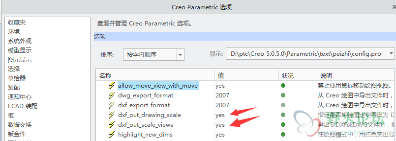

之前使用proe5.0时  已经改好配置了   导出cad是mm单位  不需要缩放转换尺寸单位 等等            现在使用creo 5.0    配置文件已经改过了    但是每次导出cad都是英寸     实在是强迫症犯了    必须改过来     大哥们   给条明路吧

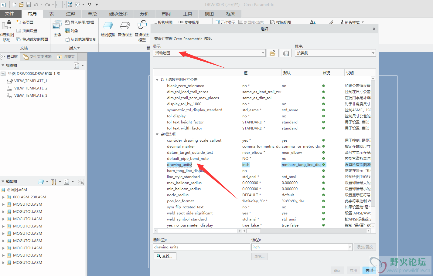

绘图属性这里   每次改成  mm     保存后     重启软件  又会自动变成英寸        问题出在这里     这个怎么保存后始终不变呢

绘图属性是跟随图纸drw文件保存的,缺省情况下会自动加载系统指定目录的配置或者安装目录下的配置。看你config里面有没有指定目录drawing_setup_file
689
977
发表于 2020-8-17 14:27 | 显示全部楼层
在工程图里面,修改绘图属性后,回到工程图界面,保存工程图,一定要看消息栏提示,确认保存成功,才行,下次打开就不会出现你说的那种情况了。
你遇到的那种现象,应该是修改了绘图属性后,工程图没保存,所以绘图属性也没跟着保存,才会导致你每次都得修改。
还有就是所有的工程图的绘图属性必须一个个的修改,才能凑效。
如果你想以后新建的工程图默认mm,那么就需要至指定drawing_setup_file,文件,这个文件是修改好的绘图属性,保存到config文件夹里的那个。

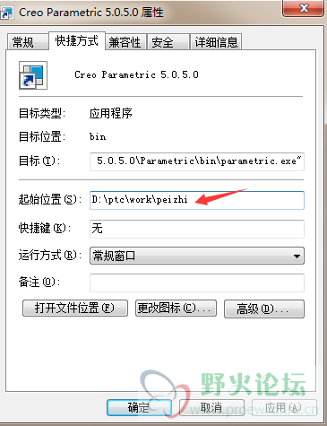

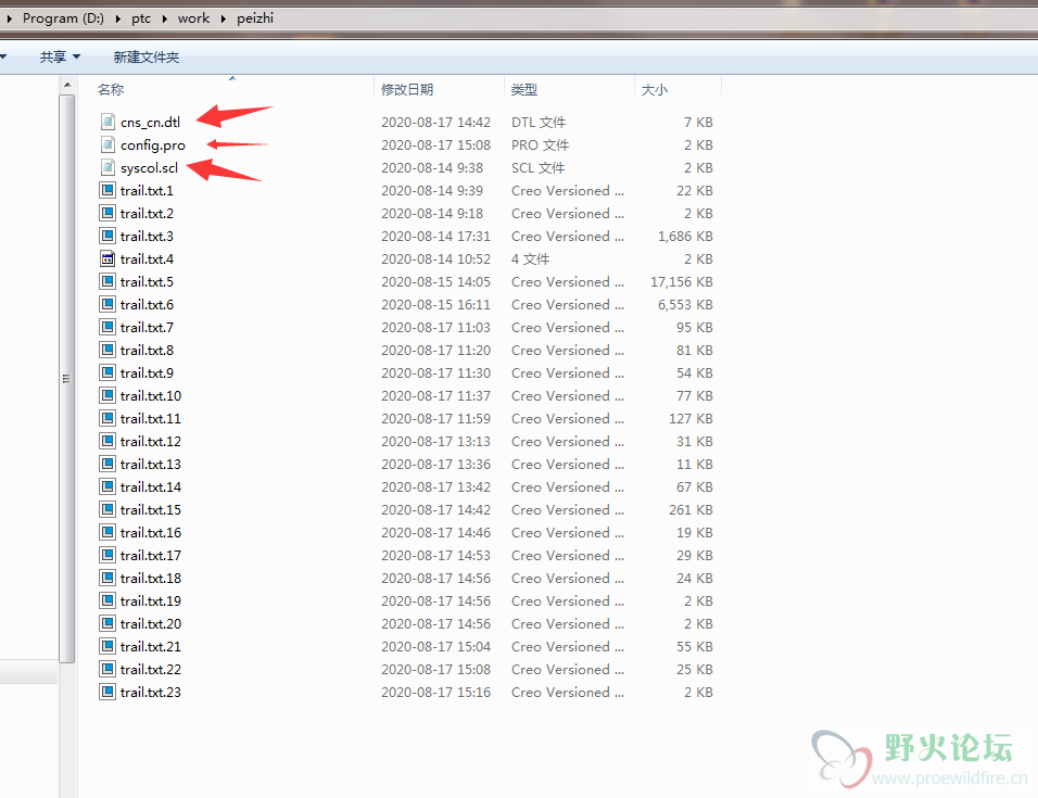

我理解的--   系统配置文件config.pro  是启动的向导  把配置文件定义在起始位置     这样系统启动时 自定义属性就会自动调用  比如 映射  窗口环境配色  等等
然后  绘图属性里面的   绘图配置文件  自定义配置好后  需要在系统配置里调用绘图配置   (config.pro文件中设置选项drawing_setup_file值指定的你工程图配置文件 )    也就是绘图配置需要 明确好 两个调用 先是明确 系统配置文件调用目录   其次是设置好绘图配置文件调用目录
