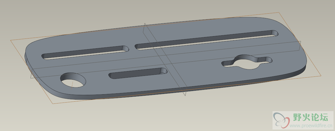

如图:在不规则零部件中(非原始文档),STP格式,为方便结构设计,需要建立相关基准面,要求是三个基准面的交点是距离X、Y方向居中。

 楼主| 发表于 2020-8-17 10:51 | 显示全部楼层
附件是STP图档

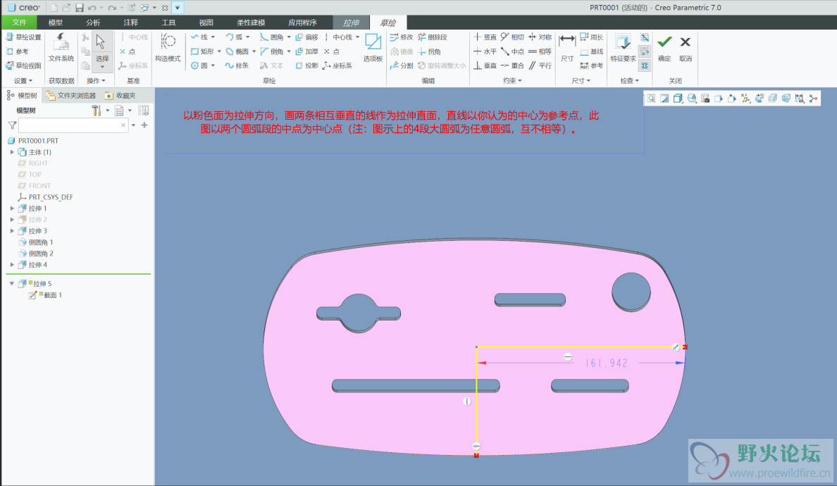

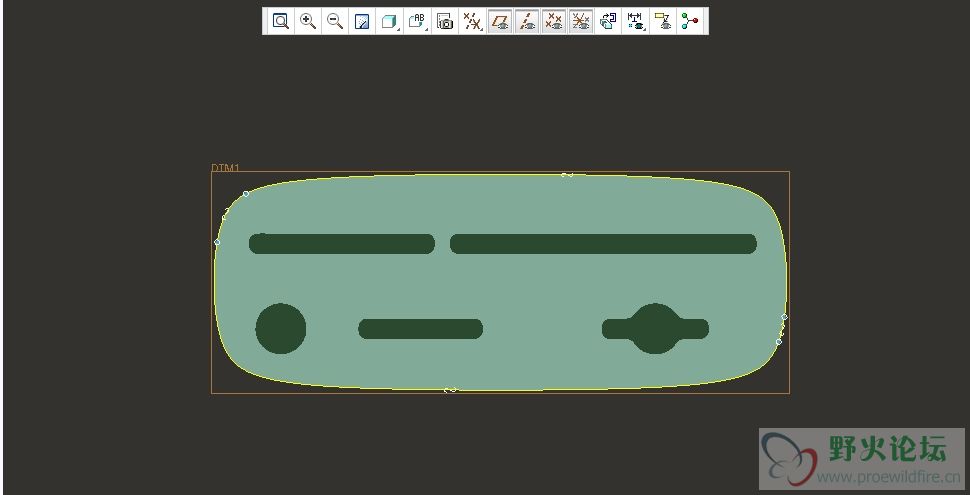

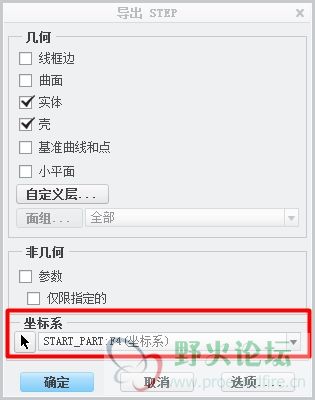

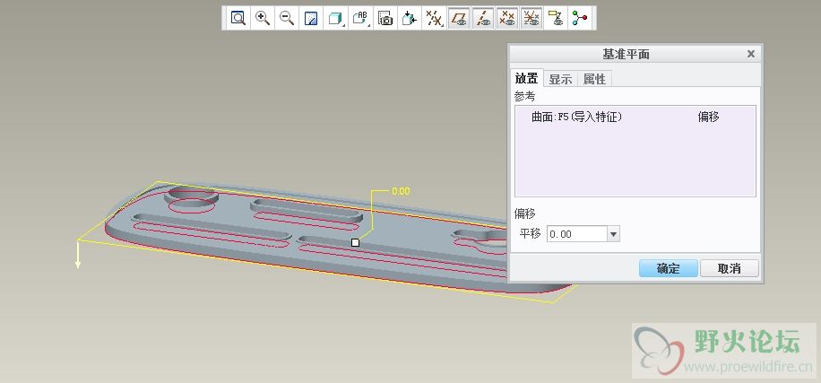

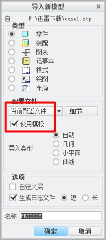

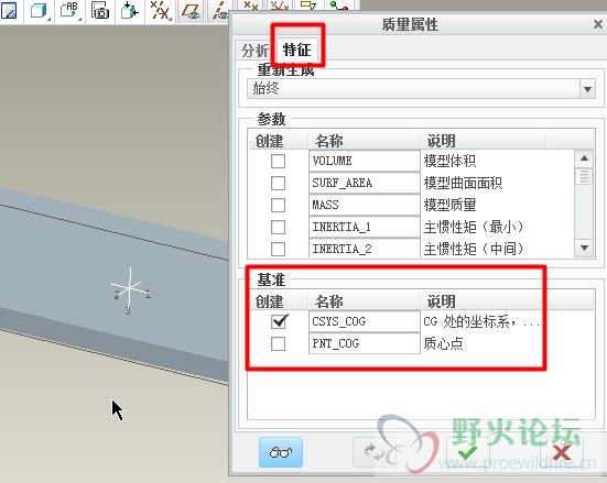

既然你要找对称中心,那么零件外形应该起码得是对称件了。如果不是对称的,那你就草绘个矩形框估算一下对称点得了。如果是对称的可以利用质量分析可以得到质心找到对称点。
1、在底面新建基准面,投影底面轮廓拉伸为实体。
6.jpg 3.jpg 4.jpg 2、新建质量分析,保存质心特征,并删除上一步的拉伸特征。
3、有了质心就得到了左右、前后的对称位置,很容易就可以创建基准面和坐标系了
4、最后导出为STP格式,选择新建的坐标系、
5、重新打开模型,勾选选择默认模板。

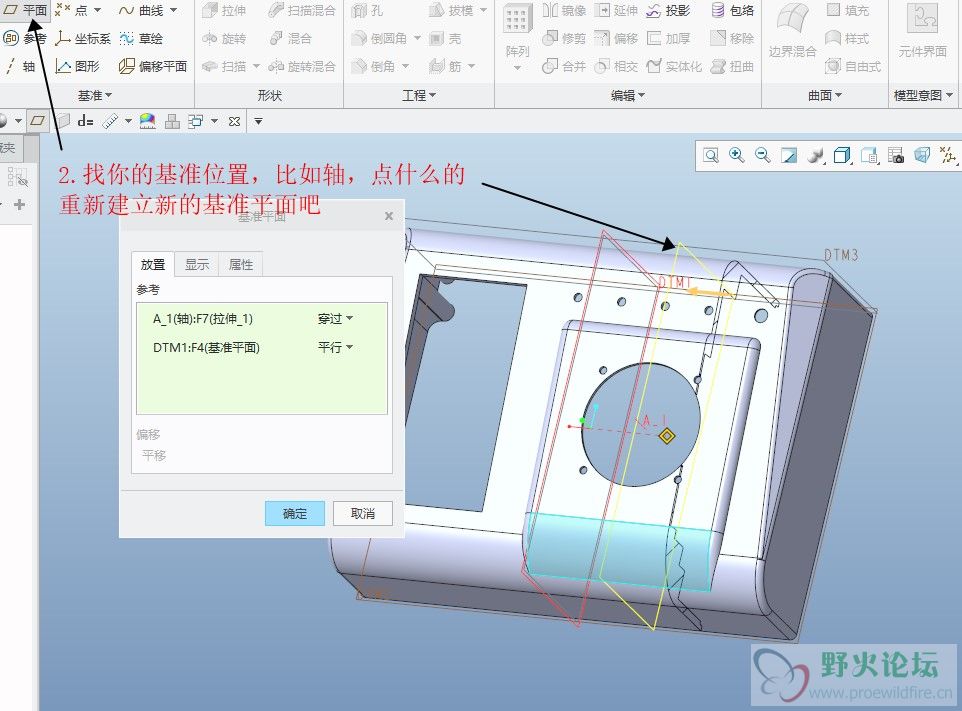

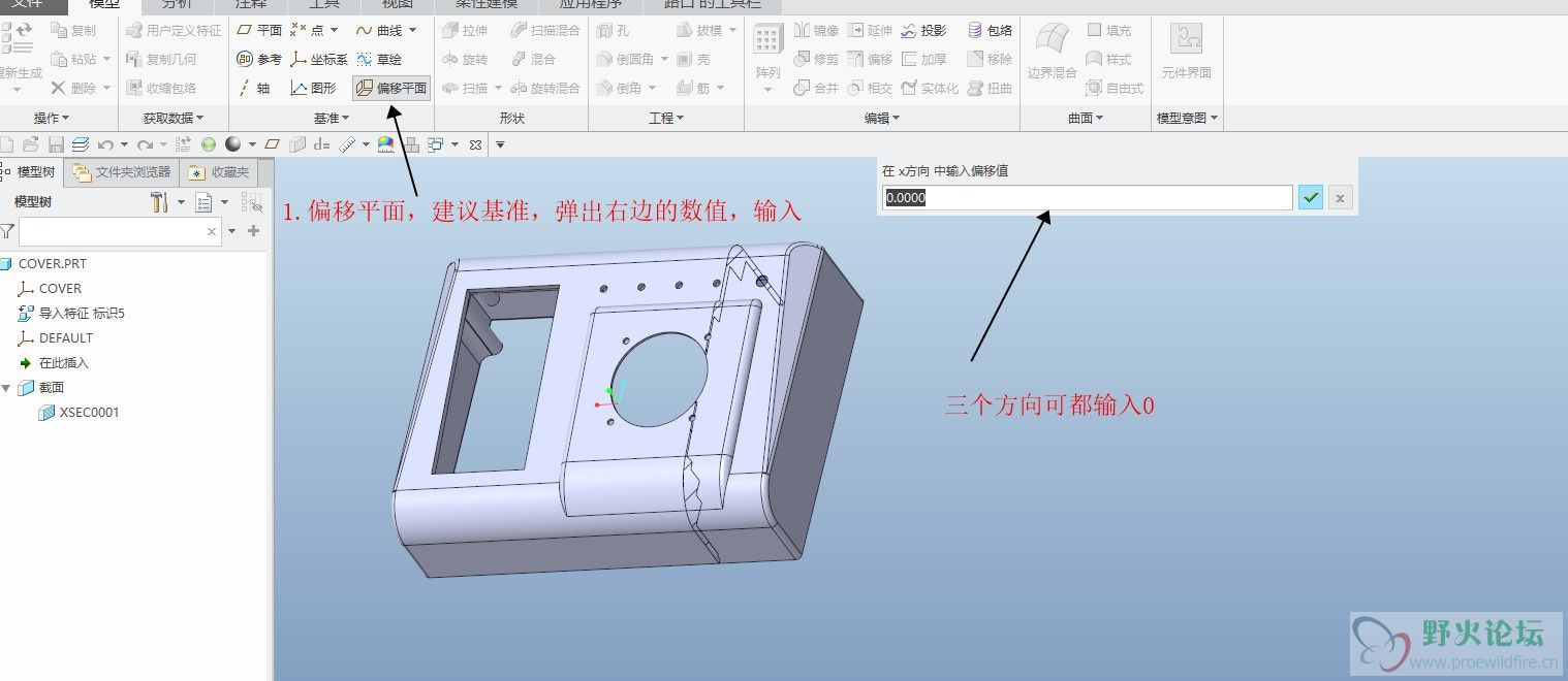

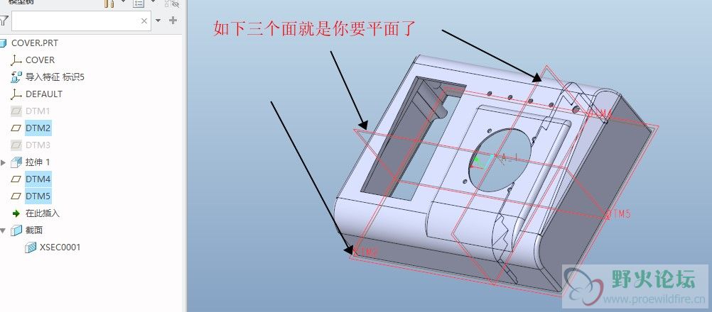

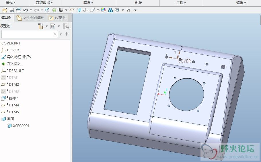

发表于 2020-8-17 10:04 | 显示全部楼层
我这里也是一个stp文件,以此为例,打开之后如下图1。
1.建立偏移平面,会沿着坐标轴建立基准面。
2.选择自己想要建立的基准,参照图上的基准位置建立你要的面。
3.建完如下图。
其实还有一种方法,就是打开图的时候把所有原图的基准带进来,其实意思也跟偏移平面一样。
不过看你的问题,好像是要能自己建立坐标系,那就这个方法。
图1
图1
图2
图2

 楼主| 发表于 2020-8-17 10:23 | 显示全部楼层
2.选择 ...
你这个模型有平面和圆孔做基准,相对来说还是好解决的,原始模型的基准都是偏的,所以才需要重新建立基准面,比如需要左右对称这样

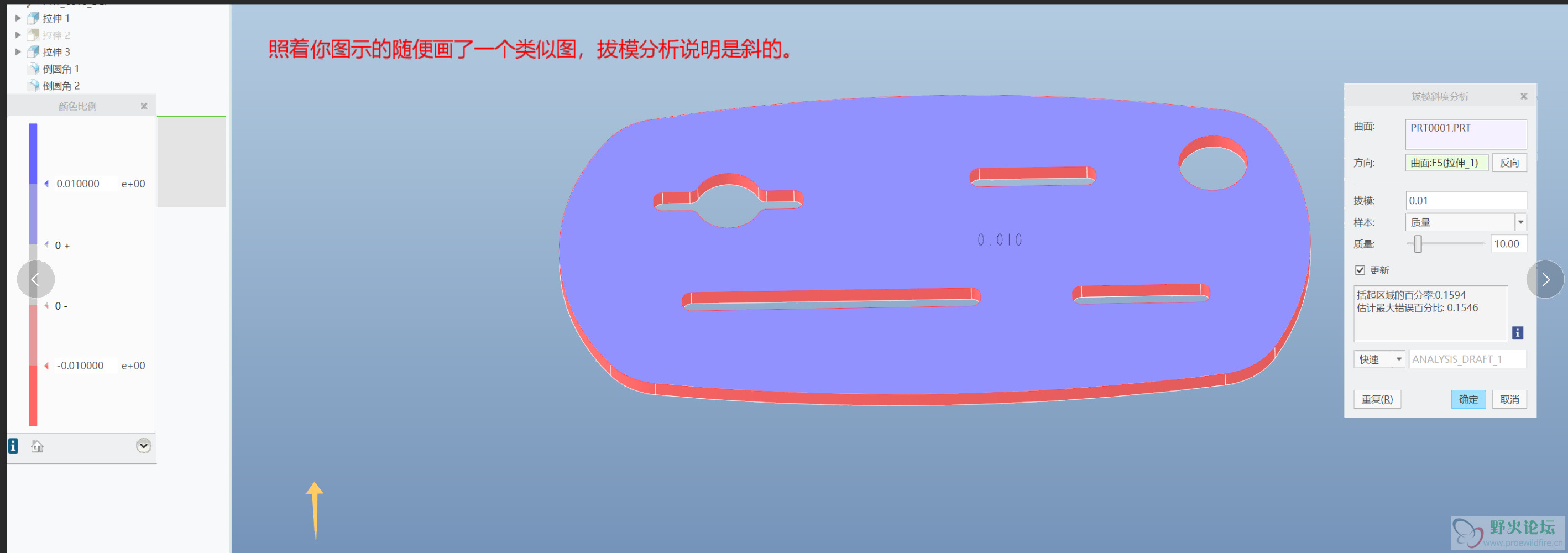

发表于 2020-8-17 10:30 | 显示全部楼层
加勒比海苔 发表于 2020-8-17 10:23
你这个模型有平面和圆孔做基准,相对来说还是好解决的,原始模型的基准都是偏的,所以才需要重新建立基准 ...
那个大圆孔是自己拉伸做的,其他孔都是斜的,就是树左边那个拉伸,那个模型的平面不是平的,面也与圆孔不垂直,这是论坛里的模型。你仔细做做吧,不然发模型也可以。

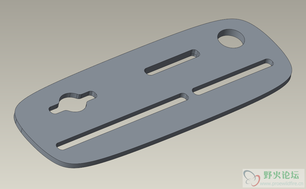

 楼主| 发表于 2020-8-17 10:58 | 显示全部楼层
要类似这种效果

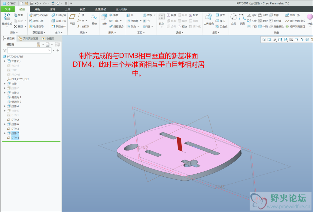

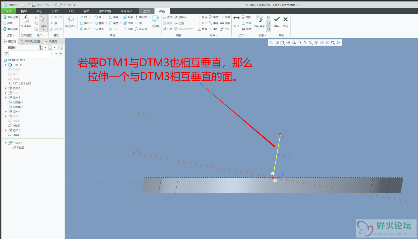

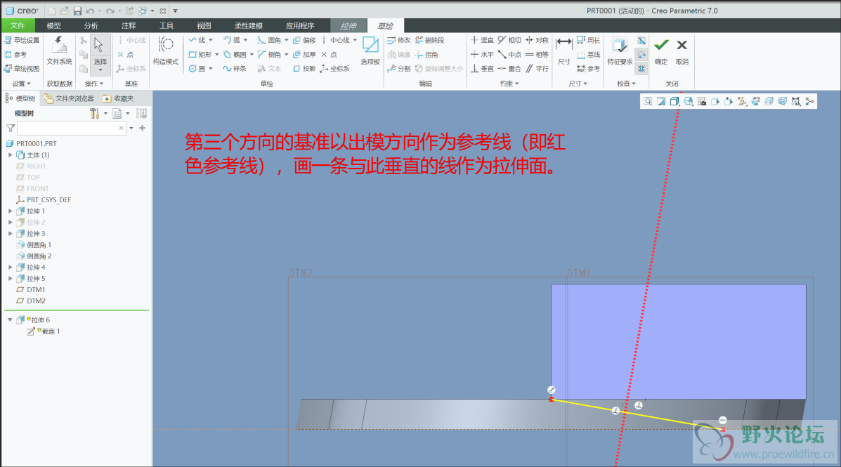

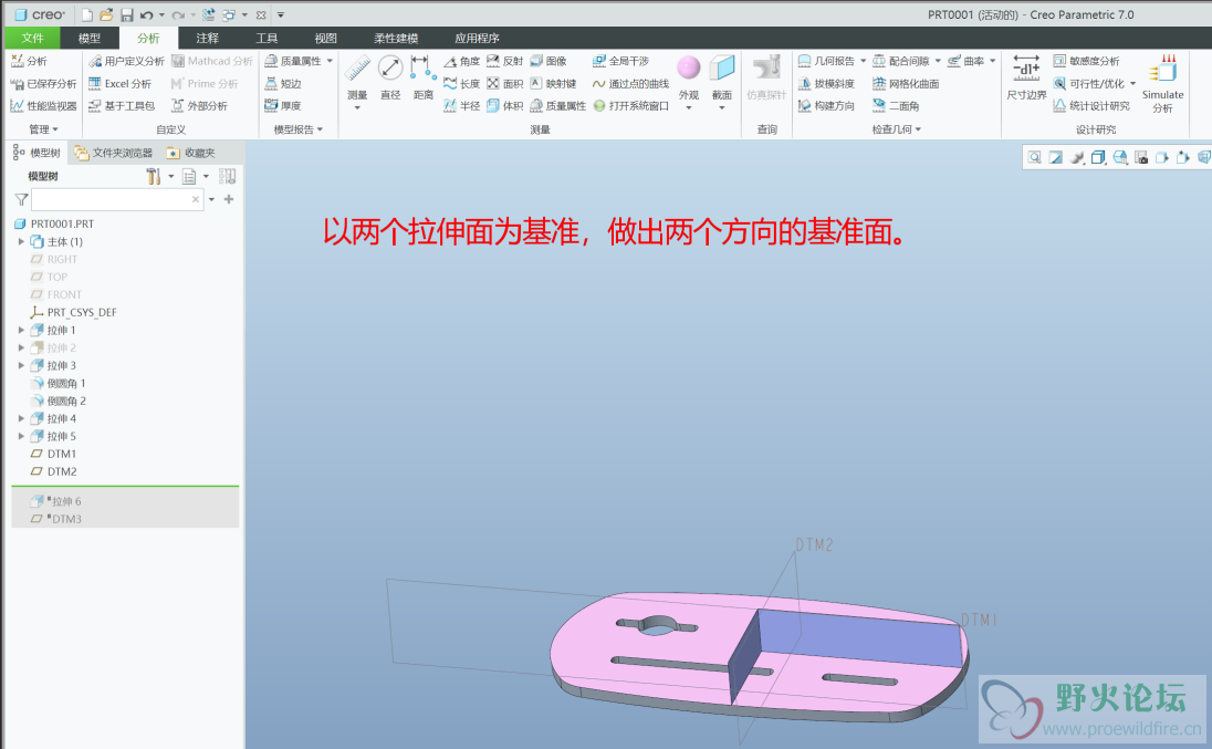

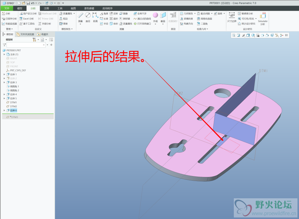

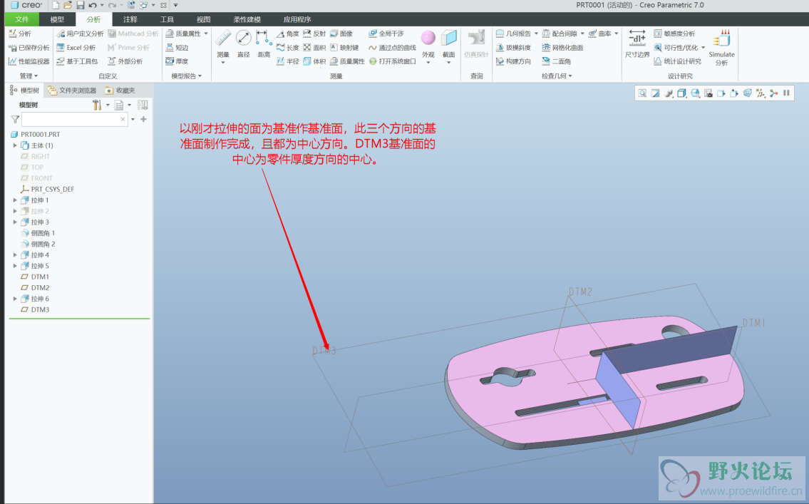

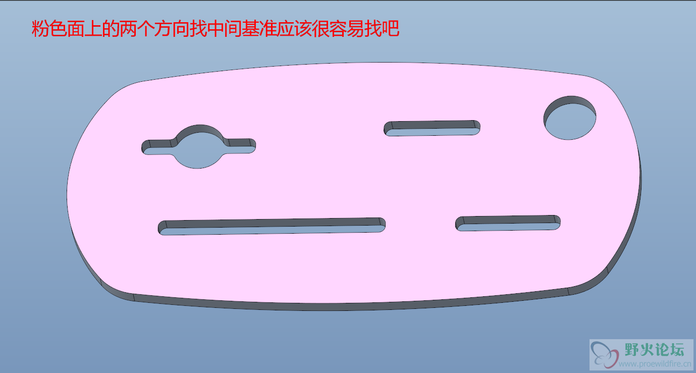

发表于 2020-8-17 11:51 | 显示全部楼层
我的理解是:你想找出模方向的居中基准平面,我制作了4个基准面有一个方向是两个基准面,不知道你想要哪种。
