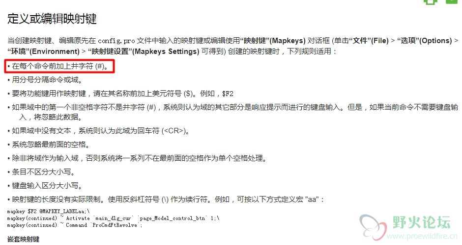

Creo快捷键命令编辑里面#号用在什么地方?
官方教程里面说• 在每个命令前加上井字符 (#)。具体是指什么类型的命令?

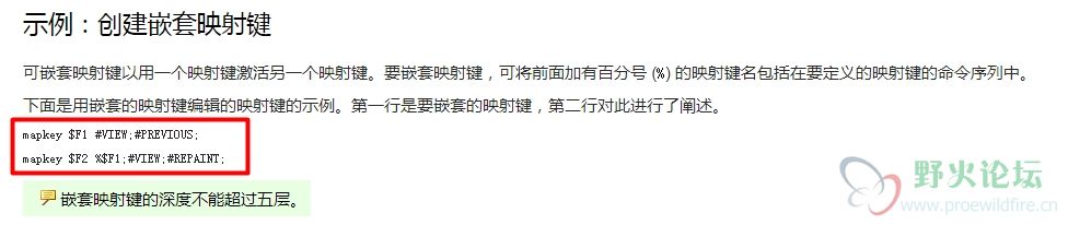

另外在嵌套命令案例中给了#view等命令,试了一下发现是定向视图的命令,类似的字符命令还有哪些呢?

mapkey f #FEATURE;#CREATE;#ROUND;
mapkey g #FEATURE;#GROUP;
mapkey h #FEATURE;#CREATE;#HOLE;\
mapkey(continued) ~ LButtonDisarm `Odui_Dlg_00` `1.canvas1.fake_page_na#0`3 252 42 0 ;\
mapkey(continued) ~ FocusOut `Odui_Dlg_00` `1.strt_dia.fake_page_na#0`;
它是怎么录制出来的?
我录制好像都是这种,mapkey 75 ~ Command `ProCmdRound`;

这个是以前低版本的,Creo7.0已没有这格式

哦,原来如此,怪不得我找不到这些命令。谢谢了
