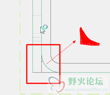

在工程图中焊接能否显示有颜色填充,不要用截面
如下图

草绘,然后把封闭曲面选中,右键点填充,注意与视图关联,不然移动视图就会发生错位。
