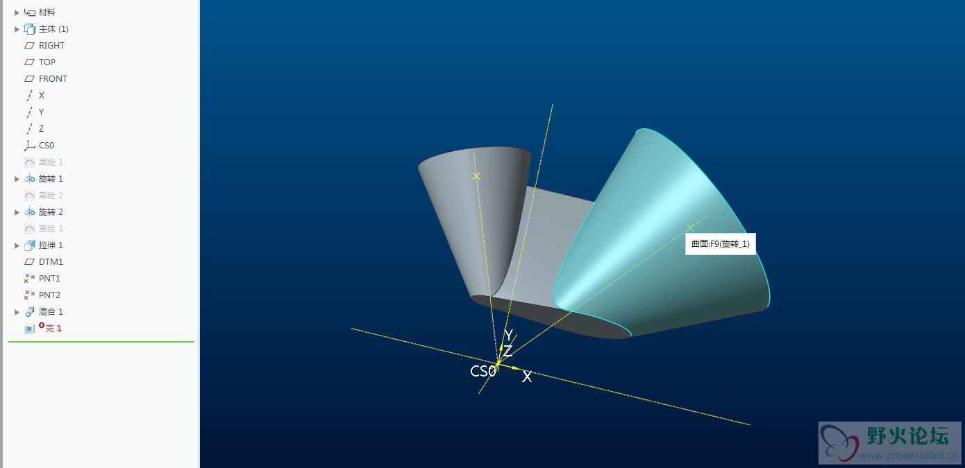

新手学习,为什么这个零件不能像图纸那样抽壳

看到是哪个地方导致的不能抽壳了吗?锥面顶点便宜收缩到位置终止了,曲率半径太小导致自相交而无法抽壳。
当然,如果实在是初学,估计得学一阵子,才能完全理解这个意思

这种抽壳需要用什么方法做呢?

你这个问题一问就感觉你想的简单了,计算导致的内相交,要么改参数要么做面,要么排除面。
你这个就照着我这样做吧,两个平面都点上抽壳。

复杂面可用偏移来做吧,我也刚学软件
