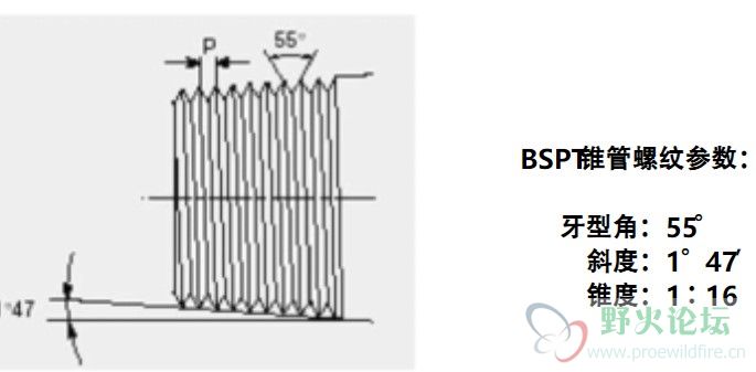

塑胶密封管螺纹上三角螺牙和T型螺牙在用途上有什么区别,有知道的能详细介绍一下吗

发表于 2020-8-12 10:08 | 显示全部楼层
看螺距大小,比如1mm螺距做三角比较合适,大螺距做梯形合适,梯形强度好

发表于 2020-8-12 10:58 | 显示全部楼层
梯形螺纹主要是传动用,螺旋升角小,可做多导程。
普通三角螺纹螺牙,主要是连接紧固和密封用。
不过我感觉你可能描述有误,你的意思应该是说是梯形螺牙,而是为了防水的梯形喉牙(管用锥螺纹,如下图),或者55度密封管螺纹,这部分请参考国标

 楼主| 发表于 2020-8-13 10:16 | 显示全部楼层
不过我感 ...
你说的对
