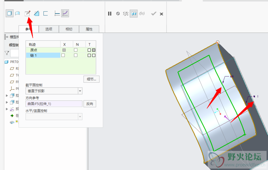

图中一条原始轨迹,一条链1,是可变截面扫描,选择好这两条轨迹,并且垂直于投影,参考方向TOP ,点击草绘截面为什么没有反应。我是按照网上视频的步骤。有老师指点这个原因吗

方向参考c错了

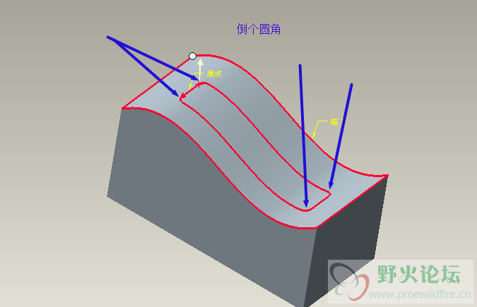

你确定老师是这样教的?你主轨迹不连续中间有90度拐点会与辅助轨迹形成法向,不在一个面上。你把主轨迹倒个圆角就可以了。
