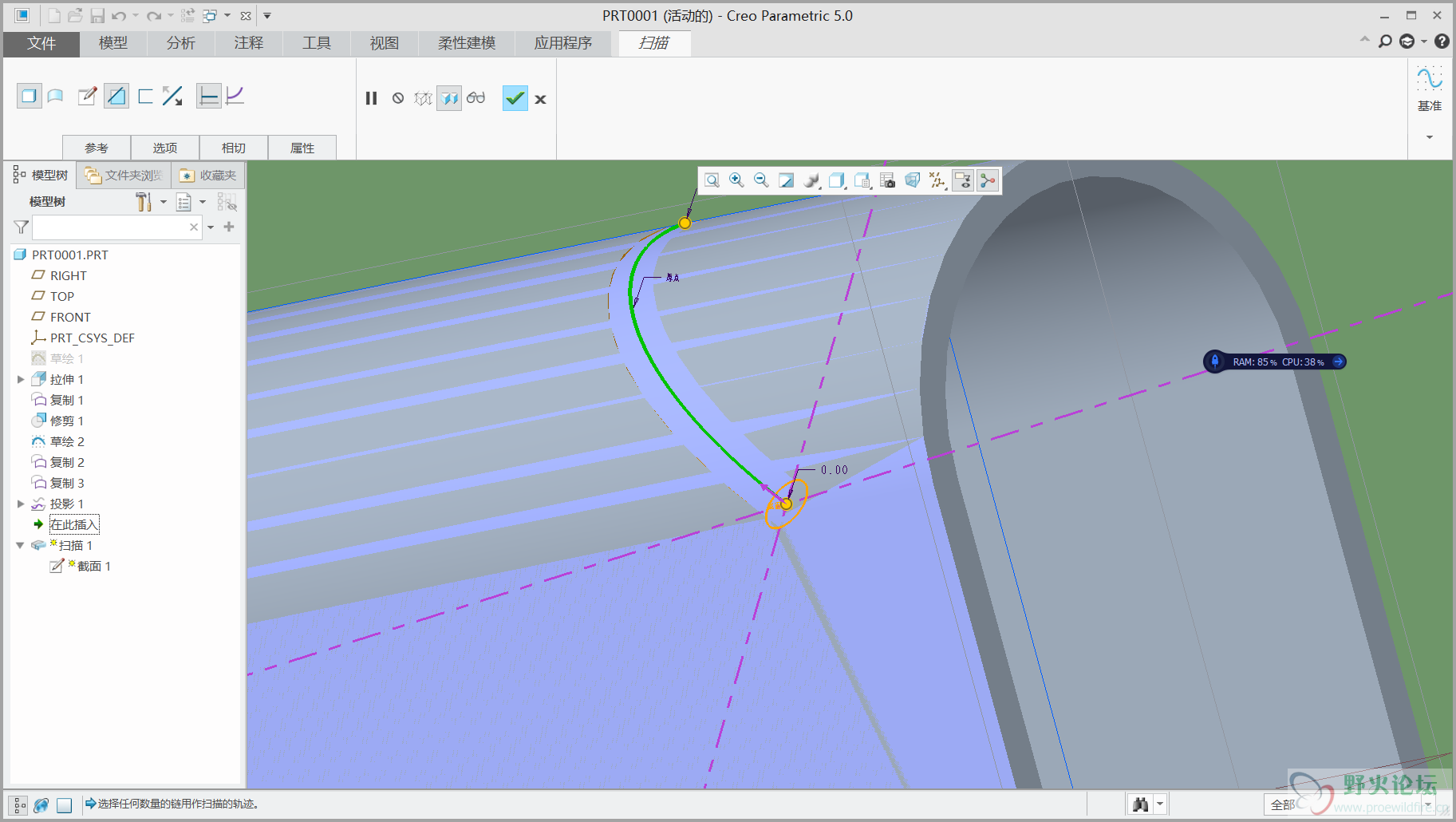

请问扫描切除之后只显示几条边界线,实体没有切除掉是什么原因,可以添加材料却不能去除材料

看不清,最好能箭头指示描述清楚,或者上传附件之类的。

看图应该是切除掉了。把曲面隐藏就能看到

实体有壁厚,可能切除以后有处壁厚为0了所以失败

已经切除了,曲面隐藏即可

已经切掉了,请把面干掉

看图应该是切除掉了。把曲面隐藏就能看到
