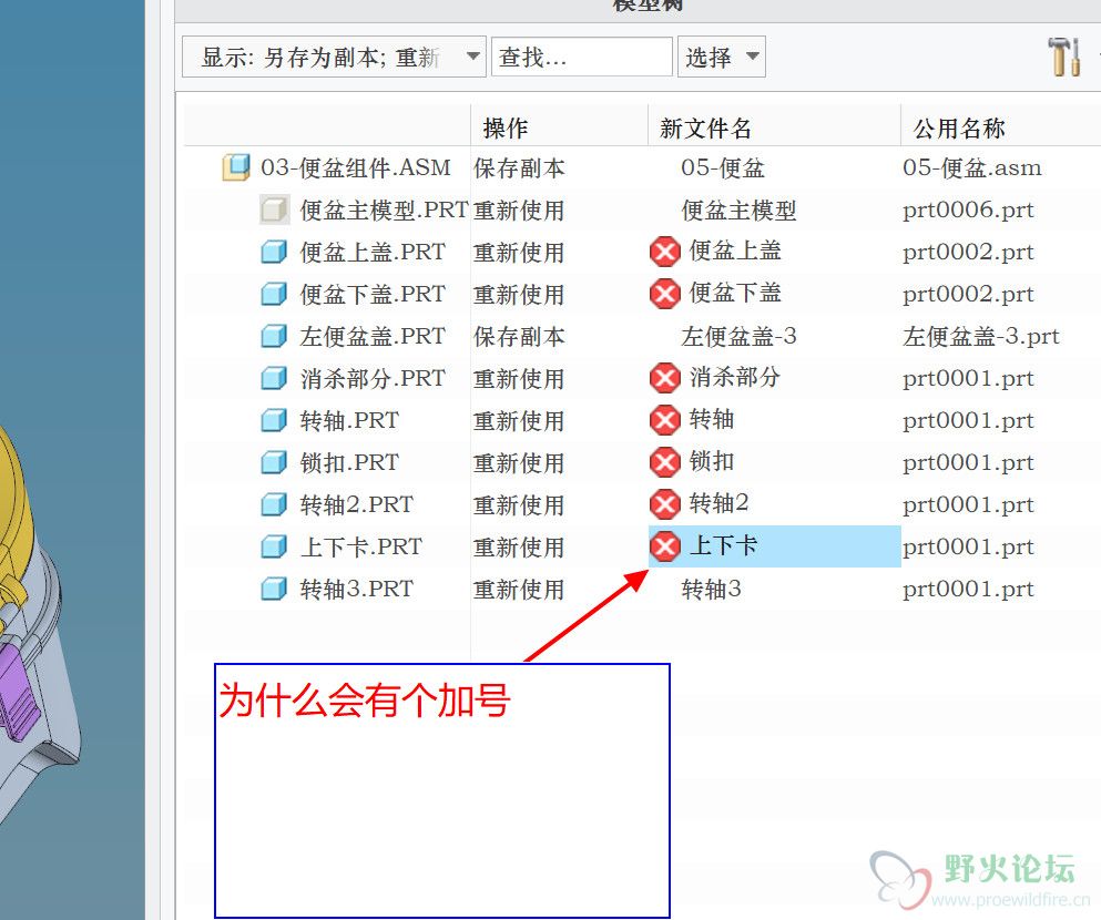

[求助] 保存副本时,为什么会有加号,那些带+号的,我不需要副本,我要重新用

如图所示,这是什么原因.

发表于 2020-8-7 14:24 | 显示全部楼层
不知道啥原因有的有冲突,有冲突的在这个界面重新命名下,不过变成2个文件了,零件不多的话重新组装一个,零件多,冲突的少,就改名,再把改了名的零件替换成原来的

发表于 2020-8-7 14:46 | 显示全部楼层
是不是路径原因,不在同一个文件夹路径下面,

发表于 2020-8-7 15:24 | 显示全部楼层
新文件名后面随便加几个字母或数字就可以了。

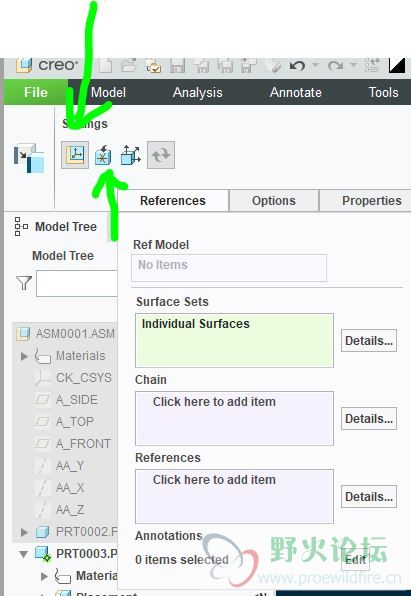

发表于 2020-8-7 15:37 | 显示全部楼层
你这个装配图,下面的零部件使用了基于当前装配的相关参考(比如基于位置的拷贝或者直接参考了其他部件等)。这些参考依附于当前这个装配prt。故重新另存新装配时,这个part会报错,无法直接重新使用。
1154
1636
发表于 2020-8-7 15:47 | 显示全部楼层
检查一下装配的part,一般都是下面这个参考传递的问题。
左边是基于装配的位置,也就是参考关系依附于当前装配。右边是切换外部参考,这样可以解决你的问题。
当然,如果你的part是装配里面胡乱画的,在装配中互相直接参考,草绘,这就没法简单的切断参考关系了。

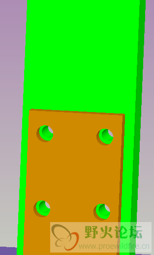

是参考问题引起的, A零件(如图片中的橙色块)要打通孔,B零件(如图片中的绿色块)要打螺纹孔,如果B零件的螺纹孔是参照A零件通孔位置打出来的话,这个装配体保存副本时就会出现题主那样的问题,B零件会出现“×”号,A零件则不会出现“×”号;解决办法有二:
第一种:把B零件的螺纹孔(泛指与A零件有关的所有参考的特征、草图)删掉,零件就可以重新用,不需改名,保存副本后,再参照A零件重新打孔。
第二种:改名字,加个后缀,后面再替换,题主需要用到装配体保存副本,说明大部分零件是不想变的,所以替换的零件也相对较少,替换后需要重新装配一下。
第一种要重新打孔(做特征),第二种要重新装配部分零件,具体哪一种更好,就需要看题主的打孔特征多还是那部分需要装配的零件多了。
