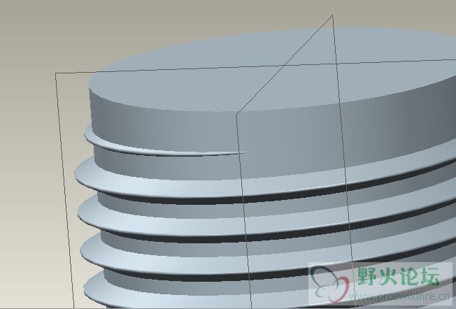

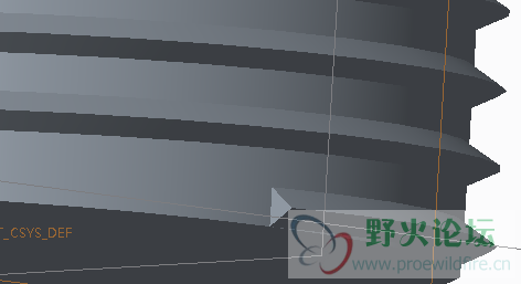

QQ浏览器截图20200806211738.png 外凸螺纹收尾会收,头部怎么收。新人刚学软件

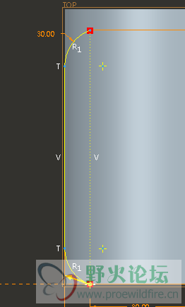

头、尾轨迹都用圆弧过渡就可以,注意如果你先画的是直线段,默认起点是直线的端点,需要手动选中圆弧起点位置后右键菜单设定为起点。

谢谢兄弟,画这个圆弧的话除了要和直线相切有什么讲究吗,弧长和半径之类

不用相切,起点长度和螺距相关

不是特别理解,能说的详细点吗,你说的起点长度是弧长么。起点长度=螺距么,谢谢

相切是保证扫描的轨迹连续性,这样出来的曲面质量更高。弧长和半径按你实际模型的设计需求来,用样条线也可以。
